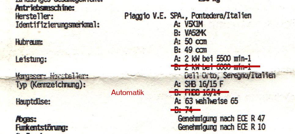

    Sehen kannst Du das hier. Der Vergaser reicht auch für nen 75ger Zylinder

    habe gerade fotos von den vergaser gemacht und fest gestellt das es dochd er richtige sit! 16/15 F !!!
    fotos

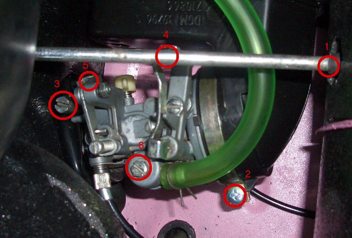

    also nein den alten vergase habe ich selbst gesehen beim abbauen. an der seite wo es an diesen Rohr geklemmt wird (sorry weiß inicht wie es heißt) war ein stück komplettabgebrochen und man hat dadurch denv ergaser so locker abnehmen können

    Ja stimmt ist der Richtige. Aber der ist dreckig, und wenn der innen genau so aussieht wundert mich nicht das die Vespa nicht will.
    Den Alten würde ich mir trotz dem holen, denn wenn das Gehäuse kaputt ist (Stück am Flansch abgebrochen) so ist der gesamte Rest noch brauchbar.
    Da Du den Gaser hast zahlen müssen, gehört der Alte immer noch Dir. So das war das, jetzt der Neue, nach dem was ich sehe, könnte der schon eine Reinigung vertragen. Das ist gar nicht weiter schlimm, dafür brauchst Du nur 1 l Waschbenzin und eine Schüssel. Das Werkzeug was Du hast reicht.
    Vergaser Ausbauen, zwei Möglichkeiten, erstens Du ärgerst die über die Stange des Benzinhahn und fummelst drum herum, oder zweitens Du nimmst den Tank raus um gescheit arbeiten zu können, der ist nur mit 4 (6) Schrauben befestigt. Allso Tank los schrauben, Deckel vom Benzinstandsgeber abheben und Stecker heraus ziehen. Die Werkzeugbox hast Du schon draussen, dann mit einem kleinen Schraubendreher bei "1" unter den Kunststoff fassen und den Knopf den Benzinhahns einfach abziehen. So dann die Schraube "6" heraus schrauben, kommt etwas Benzin raus ist aber nicht schlimm. Nun kannst Du den Benzintank abheben. Die Schraube "2" etwas lösen und Du kannst den Luftfilter heraus heben. Nun den Hebel, der vorne quer zu Punkt "6" geht runter drücken und den Zug (Kaltstarter) aushängen und nach unten ausfädeln. Dann den Gaszug, der ist bei "5" eingehängt, aushängen und aus der Stellschraube heraus ziehen (der Nippel passt durch die Schraube). Jetzt ist der Vergaser frei und wenn Du nun die Schraube "3" löst (nicht raus schrauben), kannst Du den Gaser unter drehen nach vorne heraus ziehen. Dann das Teil erst mal außen abwaschen. Am Benzinschlauch hängt noch der Anschluss, in dem ist das Benzinsieb, raus nehmen und waschen. Auf der Unterseite des Gasers ist ein schwarzer Becher, der mit zwei Schrauben befestigt ist. Wenn Du den abschraubst, schaust Du von unten auf die Hauptdüse (welche Zahl? stimmt die mit der Betriebserlaubnis überein?) Die Lagerung des Schwimmers ist eine kleine Achse, welche man zur Seite herausschieben kann. Wenn Du den Schwimmer heraus nimmst, kommt auch die Schwimmernadel mit, schau dir das genau an, damit Du das wieder richtig zusammen bekommst. Weiter kannst Du den Rest zerlegen, Düsen herausschrauben und reinigen. Beim Komplettieren darauf achten, dass alles richtig sitzt, und sorgfältig arbeiten. Zu kompliziert? dann lieber den kompletten Gaser zur Ultraschallbad- reinigung geben. Mach jeder GUTE Motoradladen. Noch was, der hübsche grüne Schlauch war nach 2 Jahren hart und ist gebrochen, kauf Dir nen Treibstoffschlauch aus Gummi.
