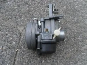

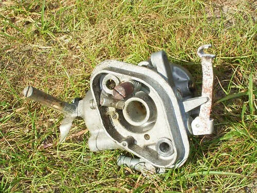

    Hallo, die Bezeichnung 16/14 sagt nur was über die Durchmesser der Ansaug- und Auslassseite aus. Die Buchstabenkombination davor (SHB / FHBB) sagt was über die Bauform aus. Ich hab jetzt noch mal in meine Papiere geschaut, und war erstaunt, denn da steht Vergaser SHB 16/15 F oder FHBB 16/14. Das kann aber nicht sein, denn SHB ist die Version für die Schaltvespa und der FHBB ist in der Automatik verbaut. Für eine alte Vespa kann es sein, dass es ein SHB 16/14 gibt, weiß ich aber nicht. Der FHBB kann aber nicht in einer Schaltvespa verbaut werden. Am einfachsten sind die am Einlass zu unterscheiden. Mal 2 Bilder zum Vergleich.
