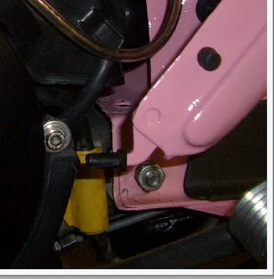

Hi, Rad richtig herum montiert? Auf jeder Seite 5 Muttern zu sehen? Einstellen kann man da nichts, wenn die Felge richtig montiert ist, stimmt wohl was mit der Aufhängung nicht.

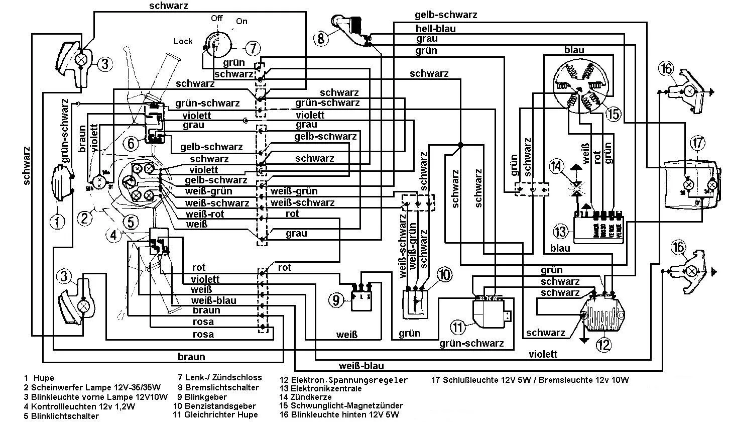

Hi, das geht auch bei ner Automatik mit Batterie. Das Licht wird auch bei der Automatik mit Wechselstrom betrieben, Gleichstrom (Batterie) nur für Anlasser Hupe und eventuell der Blinker. Wenn Du allso den Lichtstrom anzapfst, Scheinwerfer oder Rücklicht, dann hast Du Wechselstrom zum Testen.
Hi das ist kein [lexicon='Schaltplan',''][/lexicon], das ist eine Zumutung. Am Zündschloss wird das grüne Kabel auf Masse gelegt. Von da geht das Kabel zu dem runden Stecker der rechts an der Motortraverse ist. Von da geht der zur Lichtmaschine und ist an der Ladespule der Zündung verlötet. Auf dem zweiten Bild unter der gelben (bei mir) Abdeckung, ist die zweite Verbindung. Die erste ist in der Steckerleiste in der nähe des Zündschlosses. Prüf mal ob da noch der grüne Draht massevervindung hat wenn der Schlüssel auf "OFF" steht. Wenn das unten an dem runden Stecker der Fall ist, was ich nicht glaube, liegt dein Problem in der Zündgrundplatte.

kann ja sein, dass ich falsch liege, aber wenn er ne Batterie hat, dann hat er doch keinen Hupengleichrichter oder? -
Ja wenn Du eine Batterie hast sieht das etwas anders aus, dann stimmt auch der [lexicon='Schaltplan',''][/lexicon] nicht. Hast Du dann mal die Masseverbindung kontrolliert ? die Batterie wird mit der Plusseite an das Startrelais angeklemmt, die Minusseite ist auf der rechten Seite an der Schwinge, da wo der runde Steckkontakt ist angeklemmt. Du kannst auch mal eine Leitung von der Batterie (Masse oder Minusseite) zum Scheinwerfer legen. Dann hat Deine Vespa auch eine Sicherung, die sitzt unter der linken Seitenbacke unter dem kleinen Plastikdeckelchen. Und das Kabel hat dann natürlich auch ne andere Farbe (gelb). Es ist natürlich möglich das der Regeler kaputt ist, aber um den zu wechseln musst Du einiges auseinander bauen. Du Solltest auch nicht den Batteristrom zum Testen verwenden, sondern den Ausgang des Regelers, gelb allso. Dann macht deine Aussage das nur das Licht betroffen ist, auch Sinn, dann wird der Rest nämlich über die Batterie abgepuffert. Teste nochmal was aus der gelben Leitung raus kommt. Dann könnte wirklich der Regeler gehimmelt sein.

Hallo Namensvetter, da noch nicht raus ist, ob es Kontaktprobleme oder ein durchgescheuertes Kabel ist, ist Kontektspray eventuell kontraproduktiv. An der durchgescheuerten Stelle wird dann der Strom noch besser abgeleitet und das licht geht ganz aus. Noch was, da di Vespa keine Sicherung hat, werden bei einem Kurzschluss die Leitungen überlastet, da ja keine Sicherung den Stromfluss unterbricht. Die Lima versucht den Strom ran zu schaffen der da abgenommen wird. Das führ über kurz oder lang zum Sterben eines Bauteils. Regeler oder Lima. Es muss allso gesucht werden was da los (lose) ist.
