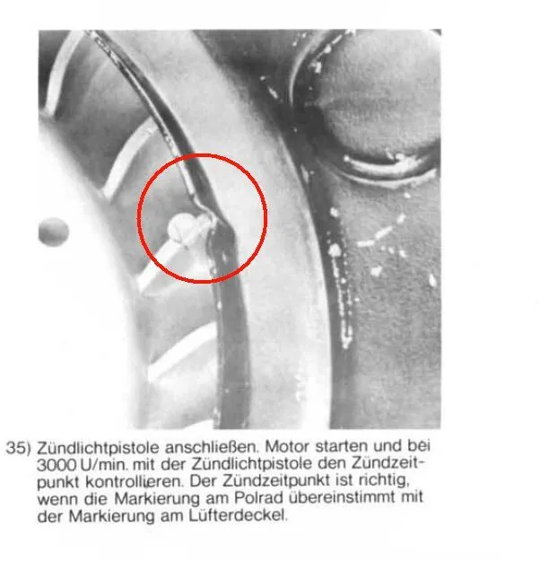

Halt mal ein Stroboskop (Zündpistole) auf das Lüfterrad beim Starten und schau ob der [lexicon='Zündzeitpunkt',''][/lexicon] noch stimmt.
