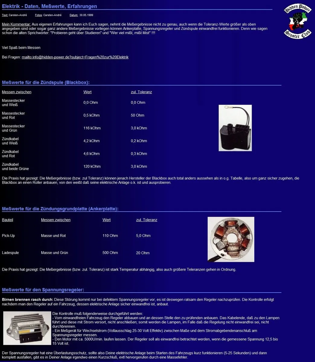

  • Wo ist der Funke geblieben? (Update 2)!
    • March 29, 2010 at 14:53
    das ist es.

  • Pk 50 XL automatica, kein Zündfunke
    • March 29, 2010 at 08:32
    Hi, gemeint sind die drei Kabel welche zur CDI gehen. An der CDI findest Du die Farben weiß, rot unf grün. Nocht etwas, Du bist nicht der einzige der ein Pickup eingebaut hat, dass schon vor dem Einbau kaputt war. Es werden Picups verkauft, welche einen Produktionsfehler haben, da sind die Spulen nicht gegenläufig sonder gleich gewickelt. Trotz richtiger Messwerte kein Funke.

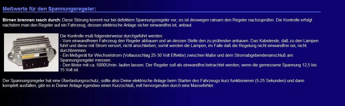

    • March 25, 2010 at 14:38
    Rückwärts gesucht, der Spannungsregeler. Da die Lima, je nach Drehzahl, bis zu 30 Volt erzeugt ist da ein Bauteil zwischengeschaltet was die Spannung begrenzt. Das auf ca. 12,5 bis 15 Volt begrenzt. Das schaut so aus und die Prüfung ist auch beschrieben.

  • Spannungsregler Ohmisch durchmessen ?
    • March 24, 2010 at 16:25
    Ganz kurz? NEIN. Da in dem Teil mehrere Bauteile verbaut sind, ist das Messen Ohmmäßig nicht möglich. Das Reparaturhandbuch sagt folgendes; den Spannungsregeler durch eine anderen funktionierenden ersetzen. Das Kabelende welches zu den Lampen führt, nicht anschließen. Ein Messgerät für Wechselstrom Bereich 25-30 Volt, an diesem Kabel und an Masse anschließen. Dann den Motor mit 5000 U/Min. laufen lassen. Der Regeler ist als OK zu betrachten, wenn die dann genessene Spannung zwischen 12,5 und 15 Volt liegt.
