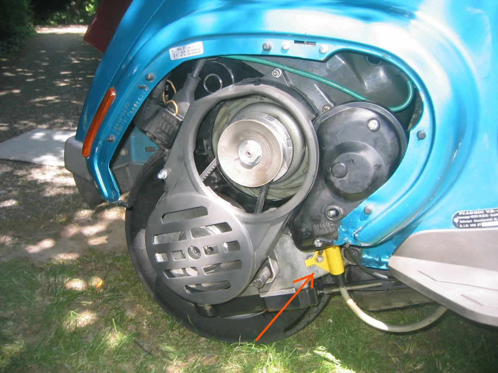

  • Vespa Pk XL2 Automatik
    • March 21, 2010 at 17:04
    Jau.
    • March 21, 2010 at 14:37
    Der Hahn sieht so aus ind der Knopf wird von der Klammer gehalten.

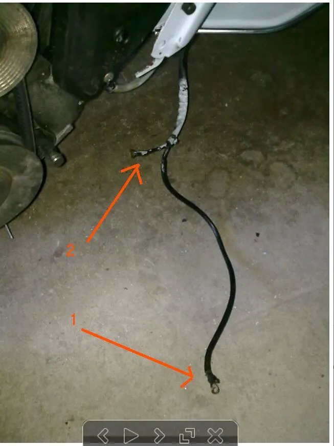

  • Estarter und Hupe funktioniern nicht.
    • March 16, 2010 at 10:38
    Ja ja, das passiert, wenn man ohne Fotos und alles zu dokumentieren etwas auseinander reißt. So der Kabelstrang "1" ist das Stromkabel für den Anlasser, der im übrigen keinen Masseanschluss hat, da er ja mit dem Motor verschraubt ist. Aber der Motor braucht einen Masseanschluss und das ist das Kabel "2" was da ( Img009) angeschlossen werden sollte.
      • 66.99 kB
      • 653 × 870
      • 173

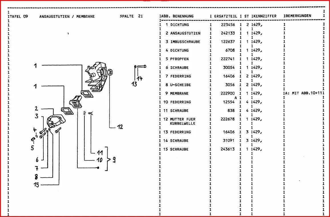

  • PK50XL2 Automatik Öl aus dem Vergaser/Luftfilter
    • March 4, 2010 at 20:53
    jau, genau richtig was mein Vorredner geschrieben hat, aber wenn das so viel ist, dann kann die Vespa eigentlich nicht mehr gescheit laufen, denn dann stimmt die Vorverdichtung im Kurbelgehäuse nicht mehr und sie hat dann keine Kraft mehr. Weiter Das Teil ist bei Piaggio nicht mehr gelistet, will sagen gibt es nicht mehr neu.

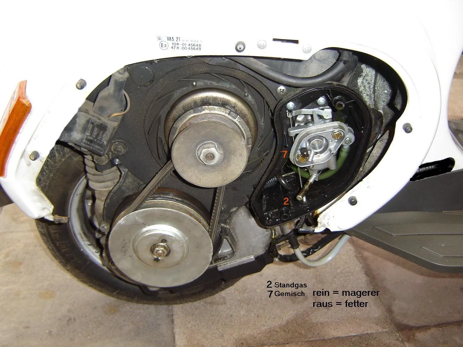

    • March 4, 2010 at 15:23
    Zitat von HansOlo
    da ist m.M. nichts undicht.. das ist der ganz normale Blowback (oder auch Spitback) der bei 2 taktern eben auftritt...
    Hallo Hans stell mal das Bier weg, das ist ne Automatik, die hat von Hause aus schon Membranen drin und nen Drehschieber hat die auch nicht. Aber andererseits has Du wieder auch Recht, auch bei Membran gibt es ein Blowback. Aber der Fehler ist, dass die Zweitaktoelleitung durch das Ansauggehäuse verlegt ist, und genau da in ein Metallröhrchen übergeht. Der Schlauch leiert aus und da kommt daas Oel raus. Zwischen der "2" und der "7" ist der Schlauch zu sehen. Der grüne ist Benzin und der andere Zweitaktoel. Ich hab auf den Schlauch ne Klemme gemacht, und gut ist.
