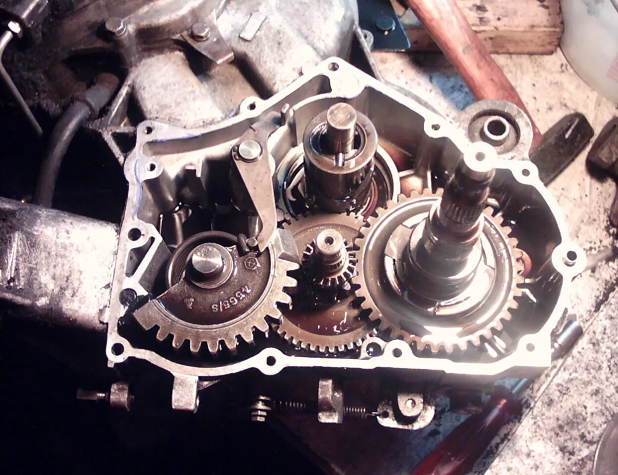

    • November 20, 2009 at 09:45
    Hi das liegt daran, dass das ne XL2 ist. Aber was willst Du zusammenbauen, das ist doch schon zusammen. Aber was sind das für Bilder, hast Du die sebst gemalt? ein Bild sieht so aus, da ist nur das Antriebsritzel des Kickers noch nicht eingesetzt.
      • 214.23 kB
      • 1,248 × 960
      • 269
