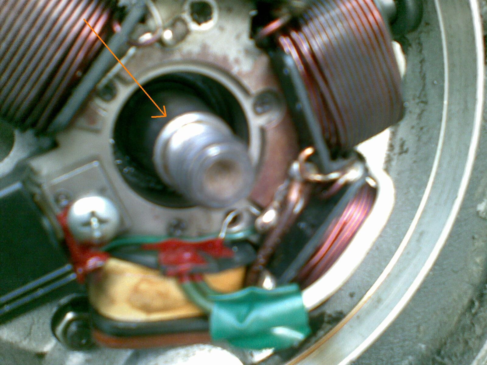

Nein, nicht hinten dran, in dem Stück was raus schaut. Hinter der Wand (hintendran) ist das Kurbelgehäuse.

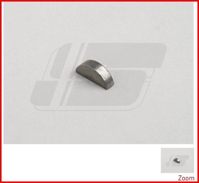

Beim Scooter Center sieht der "SO" aus. Die gewölbte Seite liegt in der Welle. Und sehen kann man auf dem Bild gar nichts, höchstens ahnen. Aber Du wirst ja wohl noch auf die Welle schauen können ob da so ein Keil drin ist ??
im antriebsbereich also nähe variomatik
Hi, auch nur zum Teil richtig. Schade das der Fragesteller keine Automatik hat
Bei der Automatik gibt es am Polrad auch einen Halbmondkeil.
In dieser Welle ist eine Halbmondförmige Vertiefung, da hinein gehört der Keil. Der dient dazu, dass beim Aufsetzen des Polrades das in die Richtige Position kommt. der Keil dient NICHT dazu, das Polrad zu halten, das wird durch die Verklemmung des Konus erreicht. Deshalb ANZUGSDREHMOMENT beachten.

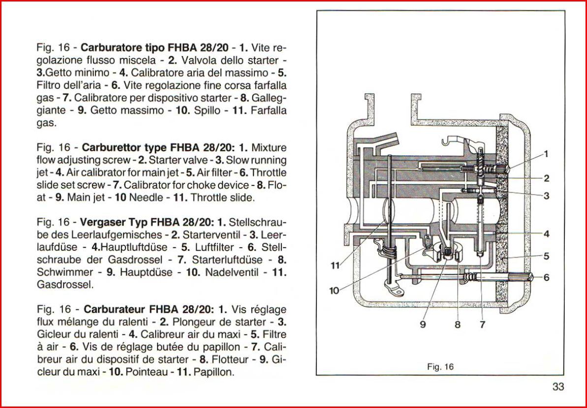

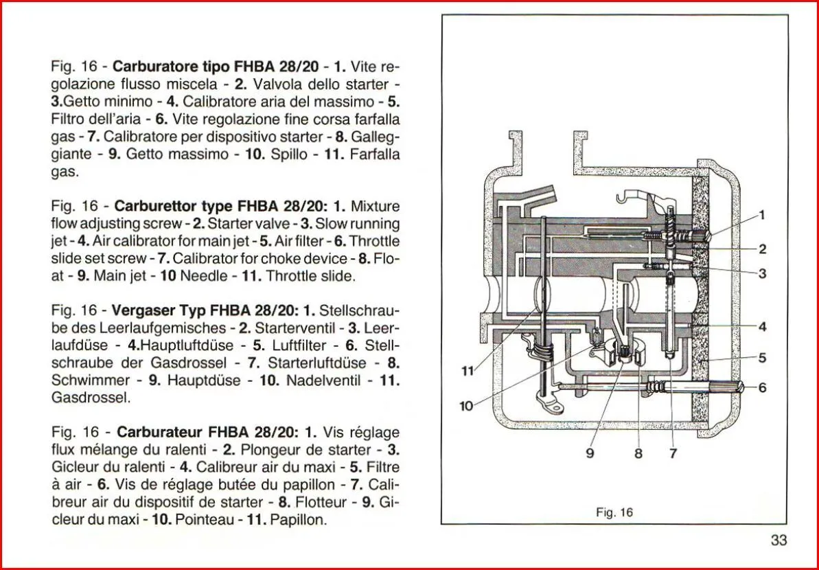

Hi Micha, nochmal der Spruch, es gibt keine dummen Fragen nur dumme Antworten. Bei der eigentlichen Düse handelt es sich um ein kleines Messingteil mit einem winzigen Loch und einem Gewinde zum einschrauben. Meist mit einer Zahl eingeprägt 85 = 0,85 mm Lochdurchmesser. Dadurch wird die durchfliessende Spritmenge bestimmt. Diese Düse wird fast immer in einen sogenannten Düsenstock eingeschraubt, welcher wesentlich größer und länger ist. Der ragt dann in den Luftstrom. Zur besseren Verteilung des Benzins ist der fast immer seitlich gelocht. Was aber der kleine kegelige Teil auf dem Bild für eine Aufgabe hat, erschliesst sich mir nich so ohne weiteres. Könnte mit der Anpassung an die einzelnen Betriebszustände zu tun haben.

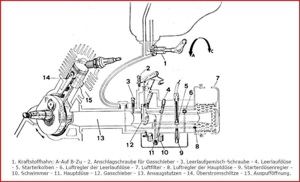

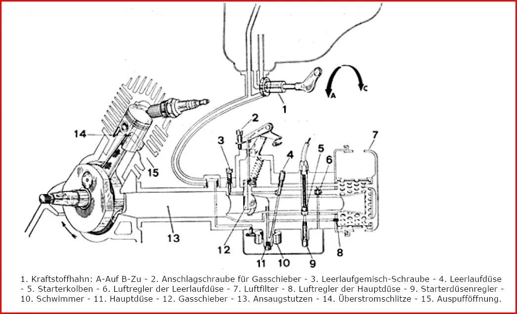

Zu deinen Fragen; der Benzin wird duch Unterdruck hochgesaugt, aber auch nicht so richtig, denn es gibt einen Kanal von der Ansaugseite zur Schwimmerkammer. Erzeugt der jetzt einen zusätzlichen Druck in der Schwimmerkammer ???? 2. Das mit den Löchern ist der Düsenstock, die Düse wir da eingeschraubt (auswechselbar). Schnorchel ist nicht richtig, vergleiche mit dem Schnorchel beim Schwimmen. Durch einen Schnorchel wird aktiv was EINGESAUGT, hier aber wird aus dem Düsenstock was RAUS gesaugt. Die Luftregulierung (die sekundäre) wird über eine Verengung eines Kanals geregelt, nicht über ein Verdrehen der Zerstäuberlöcher. Das ist nicht kontrollierbar.
So ein Vergaser ist eine Wissenschaft für sich, jeder hat da eine andere Idee. Es bleibt aber immer nur ein Behelf, denn duch Einspritzanlagen wird der Verbrauch deutlich reduziert. Das Verdrehen des Wortes zum "Versager" hat da schon seine Berechtigung.
Hi, dann will ich es mal versuchen.
Das fängt schon mit dem Namen an, denn, der Vergaser vergast nicht, sondern zerstäubt das Benzin. Grundsätzlich arbeitet das Teil nach dem Venturi-Prinzip. In kurzen Worten "in einer Verengung fließt das Medium schneller dadurch entsteht ein Unterdruck an dieser Stelle. (Im Netz "Venturirohr" nachlesen). An dieser Stelle ist die Hauptdüse platziert. Der entstehende Unterdruck saugt das Benzin aus der Schwimmerkammer und der Luftstrom nimmt dann das zerstäubte Benzin mit. Durch das Schwimmernadelventil wird der Benzinstand im Schwimmergehäuse konstant gehalten, um immer ein gleichförmiges Ergebnis zu erhalten. Soweit die Theorie. Dumm nur das es nicht nur einen Betriebszustand gibt, sondern Kaltstart, Leerlauf, Teillast und Volllast. Dazu muss das Ergebnis an die einzelnen Zustände angepasst werden. So muss z.B. beim Kaltstart das Gemisch stark angereichert werden, damit die Vespa überhaupt anspringt. Das wird erreicht, indem man über eine zusätzliche Einrichtung das Gemisch anreichert. Der Leerlauf wird über eine eigene Düse, deren Zustand separat eingestellt werden kann, versorgt. Wie man nun die Teillast und die Volllast versorgt, ist unterschiedlich geregelt. Bei manchen Vergasern wird eine Konische Nadel im Hauptdüsenstock bewegt, welche die freie Öffnung vergrößert (Volllast) oder verkleinert (Teillast). In unserem Falle wird versucht über dünne Kanäle Einfluss auf die Benzinmenge zu nehmen. Das ist, in groben Zügen, erst mal alles.
Im Übrigen ist auf der zweiten Zeichnung gut zu erkennen, wo für das lange Röhrchen am Benzinhahn ist.
