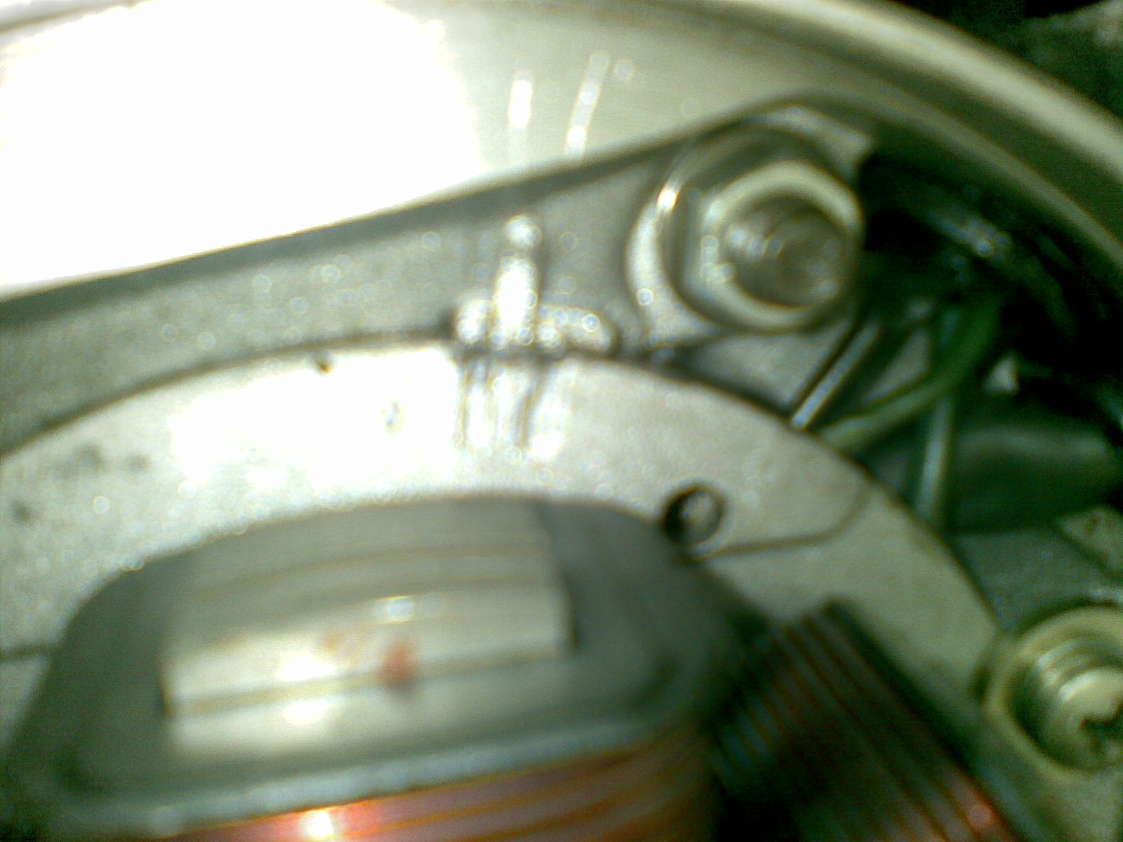

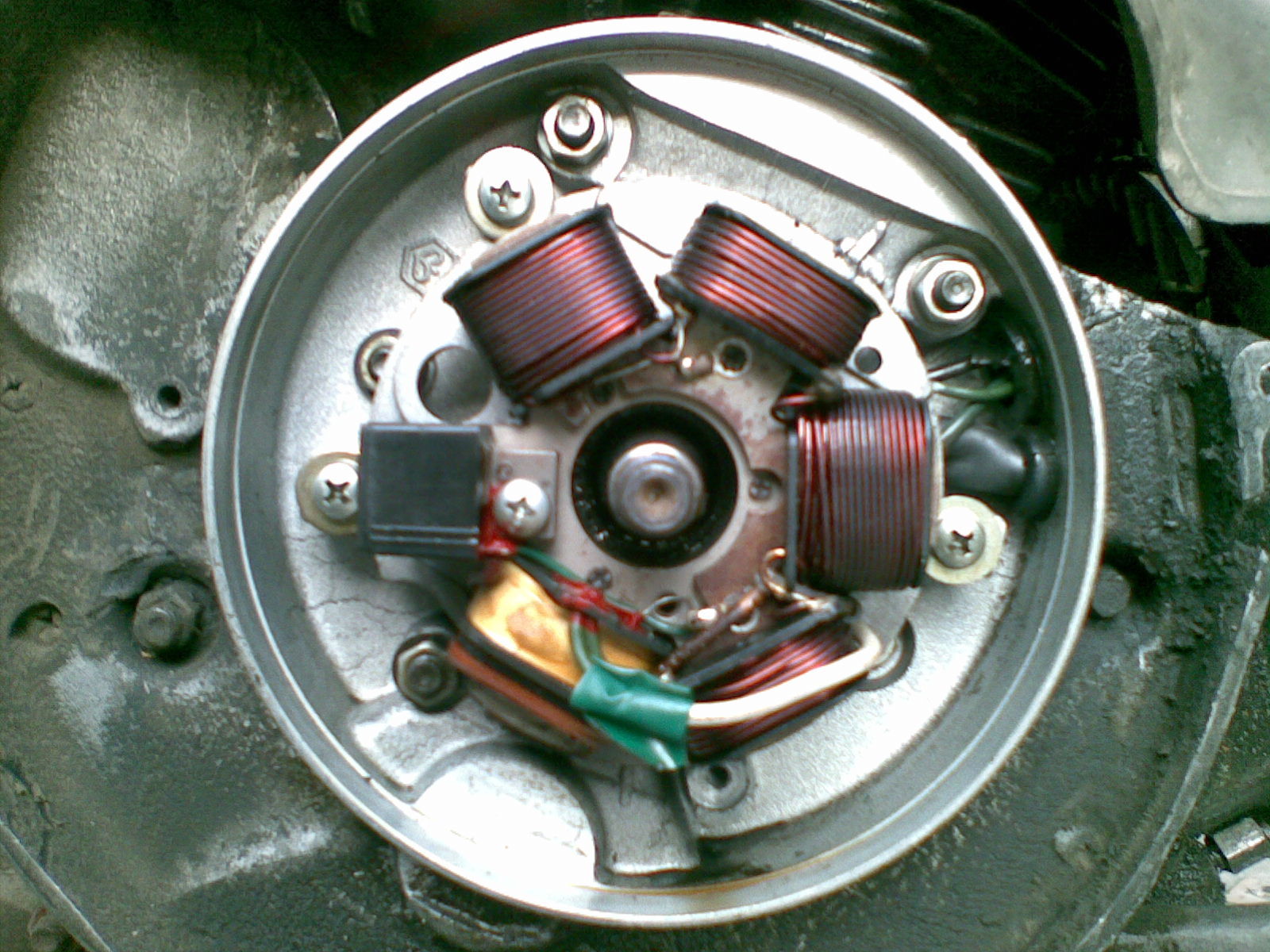

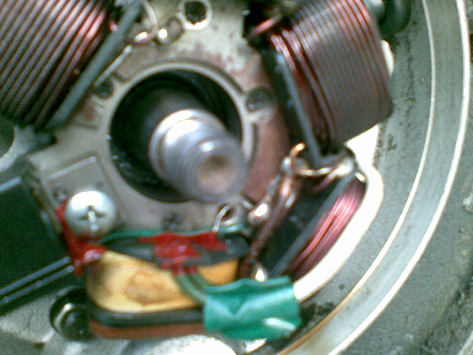

    habe vorhin das polrad abgenommen um zu schauen ob der halbmondkeil abgeschert ist.
    da ich meine xl2 nocht mehr zum laufen bringe weil sie nur fehlzündungen hat.
    weis leider nicht wo der halbondkeil sitz...
    was sagst ihr zu den bilder..ist irgenwas aufffälliges an der zündung?
    kann mir jemand einzeichnen wo der keil sitzt?

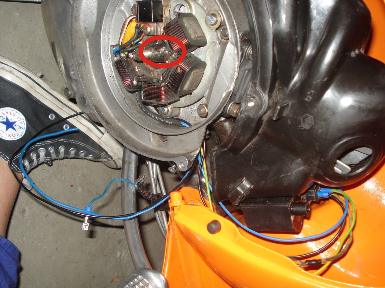

    • October 14, 2009 at 17:33
    In dieser Welle ist eine Halbmondförmige Vertiefung, da hinein gehört der Keil. Der dient dazu, dass beim Aufsetzen des Polrades das in die Richtige Position kommt. der Keil dient NICHT dazu, das Polrad zu halten, das wird durch die Verklemmung des Konus erreicht. Deshalb ANZUGSDREHMOMENT beachten.

    • October 14, 2009 at 17:51
    Schraub die Zündgrundplatte ab (3 Schrauben, vorher unbedingt Markierung setzen!), dann kommste besser an den Halbmondkeil ran. Ist in einer kleinen Einkerbung/Nut eingesetzt, kannste mim Schlitzschraubenzieher grad raushebeln.

    • October 14, 2009 at 17:52
    Nein, nicht hinten dran, in dem Stück was raus schaut. Hinter der Wand (hintendran) ist das Kurbelgehäuse.

    also ich kann auf den ganzen bildern nix sehen vonw egen keil.
    wenn du das polrad ab nimmst, und du innen reinguckst, dann siehst du eine rille wo der keil reingreift. ist da evtl. noch ein rest drin?
    auf der schrägen fläche in der mitte der zündung, ws sich dreht wenn du den kicker drückst sollte der keil hervorstehen.
    wenn nix vorsteht und keine vertiefung zu sehen ist, ist der keil abgeschert und ein rest hängt noch drin.
