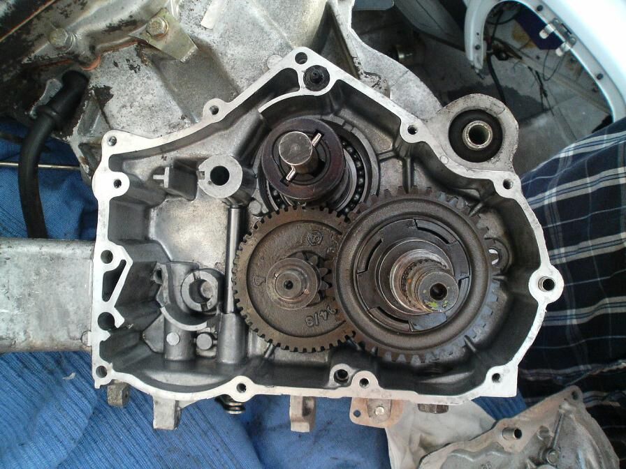

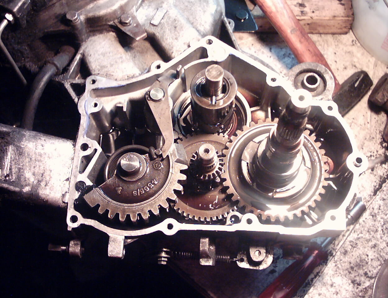

Hi das ist das Äussere, was ist mit dem Inneren? Wenn Du keine Kicker hast, sieht das bei Dir so aus (Bild1), mit Kicker sollte es aber so aussehen (Bild2), da fehlt aber noch das Rad was von dem Kickersegment angetrieben wird.
