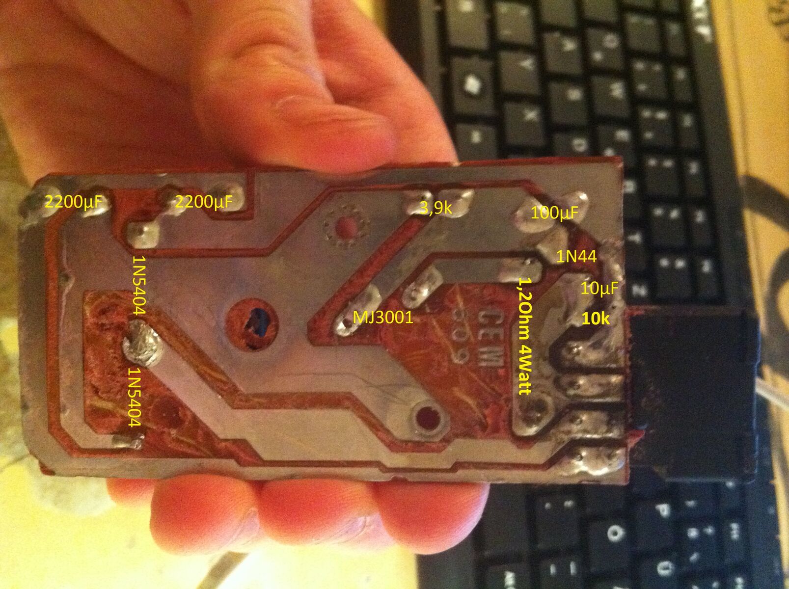

  • Hi zusammen,
    so sah der meiner ex aus, nachdem ich ihn neu bestückt hatte für 12€. in der mitte fehlt noch der transistor + kühlkörper.
    hassla, hast du den gleichrichter anhand obigem [lexicon='schaltplan',''][/lexicon] zusammengebaut? die originalplatine konnte ich nicht freilegen und die teile ebenfalls nicht, ich weiß also nicht wie die kontaktierung auf deinen bilder bewerkstelligt wurde.
    jan02 ich tipp hier nachher meine rechnung vom conrad für die teile ohne lötkolben ab. die 30 euro kamen aber nicht von irgendwo, weil ich diese bezahlt habe. stecker war nötig, weil die originalen nicht verwendet werden konnten, da zerstört. es ist also wohl ratsam die teile im netz (reichelt,...) zu beziehen.
    zu den 38v dc:
    ich habe diese an der applikation mit dem multimeter abgegriffen.
    es kommen auch 11..12v ac an. seitens versorgung also keine probleme.
    der kondensator zur glättung auf dc seite steigert die spannung auf den maximalwert der wechselspannung. das würde allerdings einen faktor 1,4 bedeuten, mit dem ich niemals auf 38v dc komme.
    frage: würde die hupe überhaupt 38v dc aushalten?
    meine annahme ist nämlich, dass unter last (also hupe aktiviert) gar keine 38v mehr ankommen...
    weiß jemand weiter?
  • hi zusammen,
    so müsste es beschaltet gewesen sein. hab ich mir mal aus dem kopf gesaugt.
