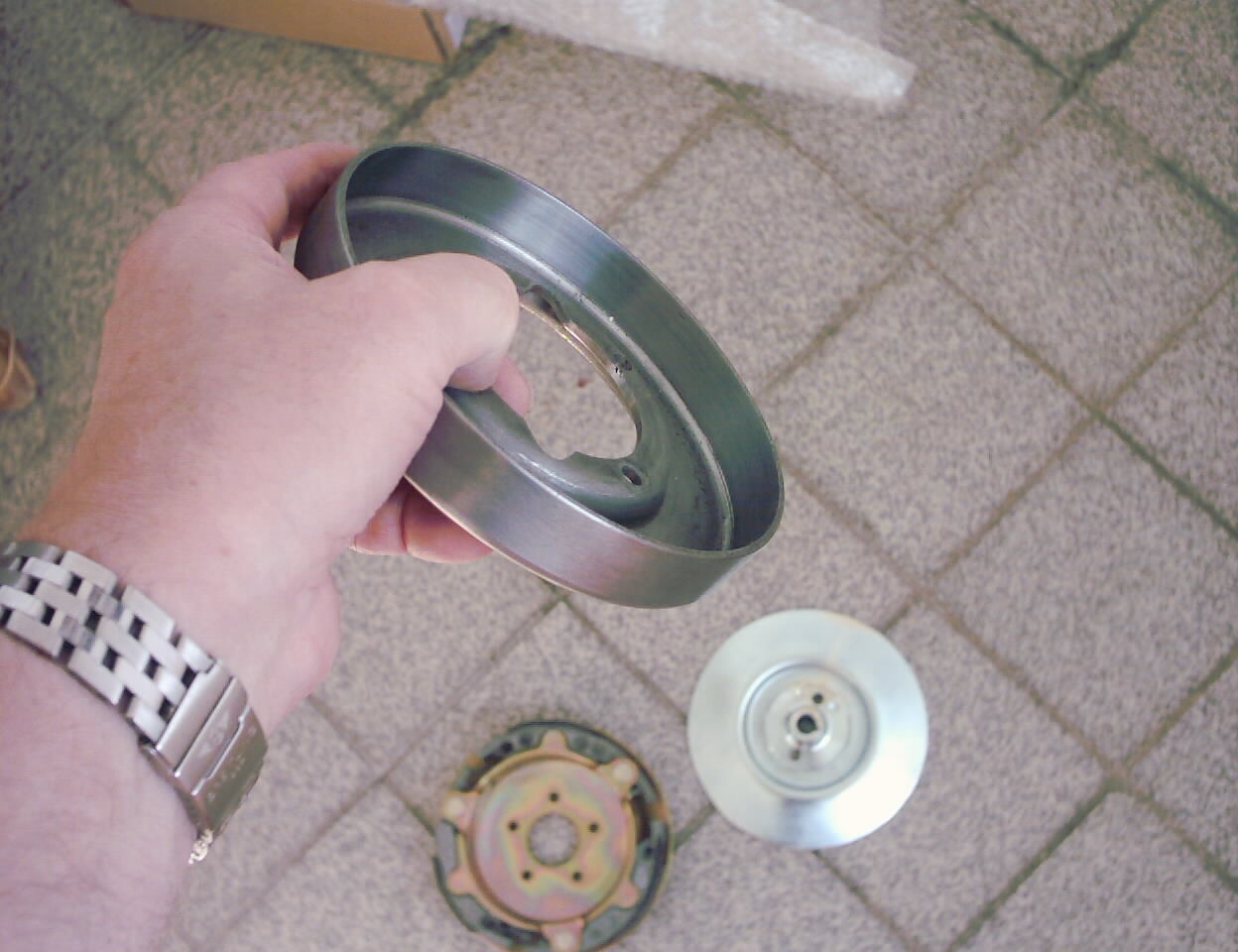

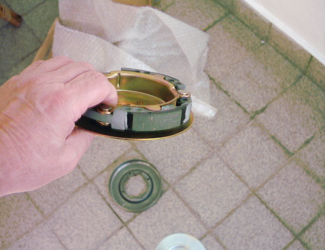

Wie groß sind denn deine Fliesen - 150x150?
richtig, und der Durchmesser der Glocke is 140 mm. -
Hallo Marco, ich hab nicht geschrieben, das es keine mehr gibt, ich hab geschrieben bei E-bay ganz ganz selten. Inder Piaggio-Teile-Liste Nummer 240130 steht *nml* = nicht mehr lieferbar. Das sagt aber doch nicht das ein Händler in Kalabrien nicht noch welche im Regal liegen hatte. Wenn Du ne Automatik hast, dann kauf sie ganz ganz schnell, werweiß wann es mal wieder welche gibt. Ich hab für das Neubelegen an die 70 Euro bezahlt.
klaus -
Du hast rech es ist zimlich simpel, die Glocke ist gar kein Problem. Schwieriger wird es da mit den Fliehgewichten und den Reibbelägen. Die richtige Feder und das richtige Gewicht zu finden, Reibbeläge welche nicht nur einseitig, sonden vollflächig anliegen, nicht ri vergessen die Führung der Beläge welche ja die Kräfte übertragen müssen. Ich häng mal zwei Bilder an.
