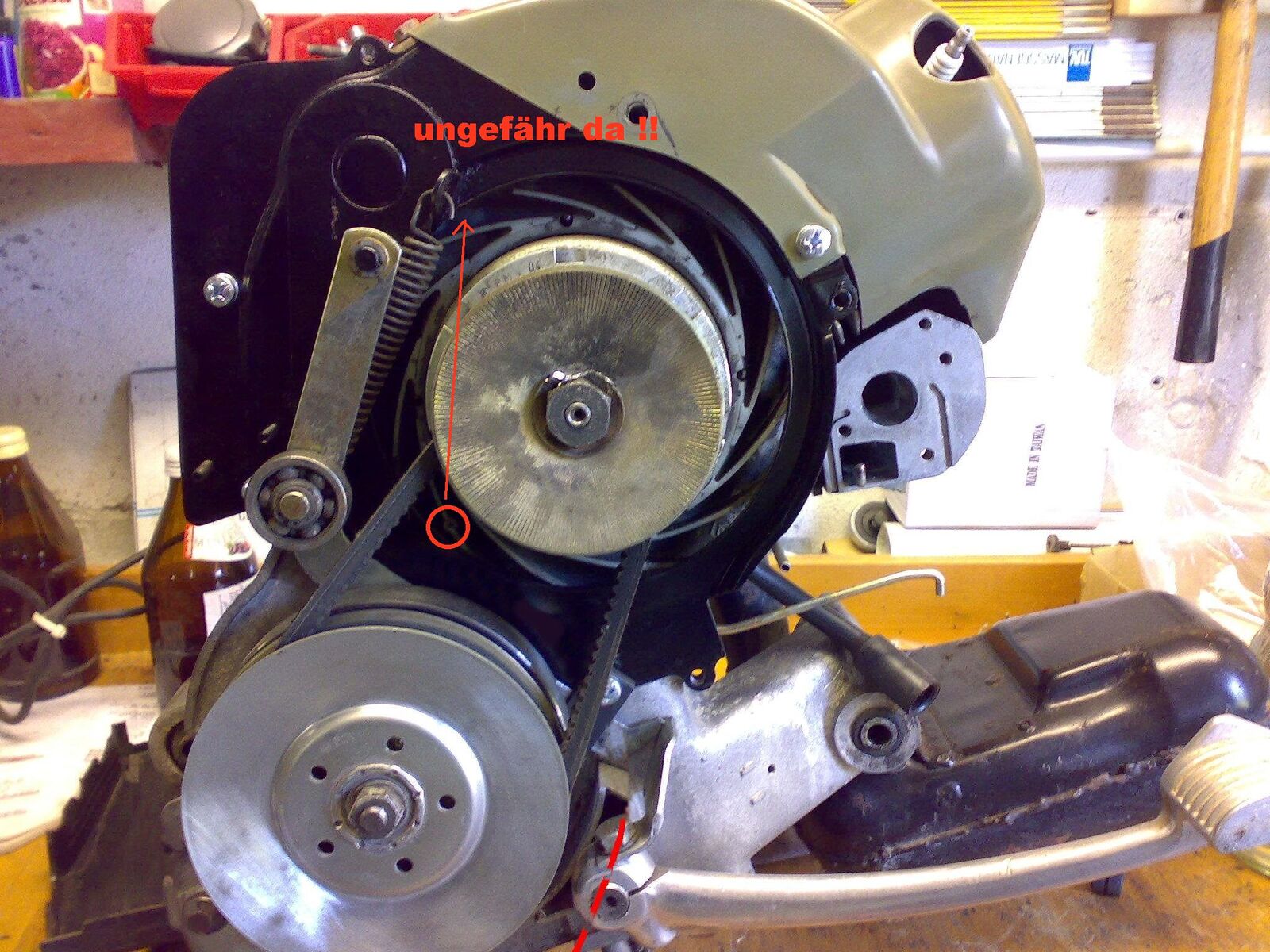

In dem Du die noch ein mal abbaust, und dir den Halbmondkeil anschaust welcher da verbaut ist. Die Scheibe muss bis zum Anschlag auf die Welle geschoben werden, (siehst Du schon wenn die runter ist) und der Riemen wird erst wieder aufgezogen, wenn die Scheibe verschraubt ist. Das mit dem Loktite ist zwar recht nett, auber eigenlich gehört da eine selbstsichernde Bundmutter (aus Vollmetall) drauf. Wenn du die nicht mehr hast, solltest Du Mutter, Scheibe und FÄCHERSCHEIBE verbauen, die kannst Du dann ja noch sichern.

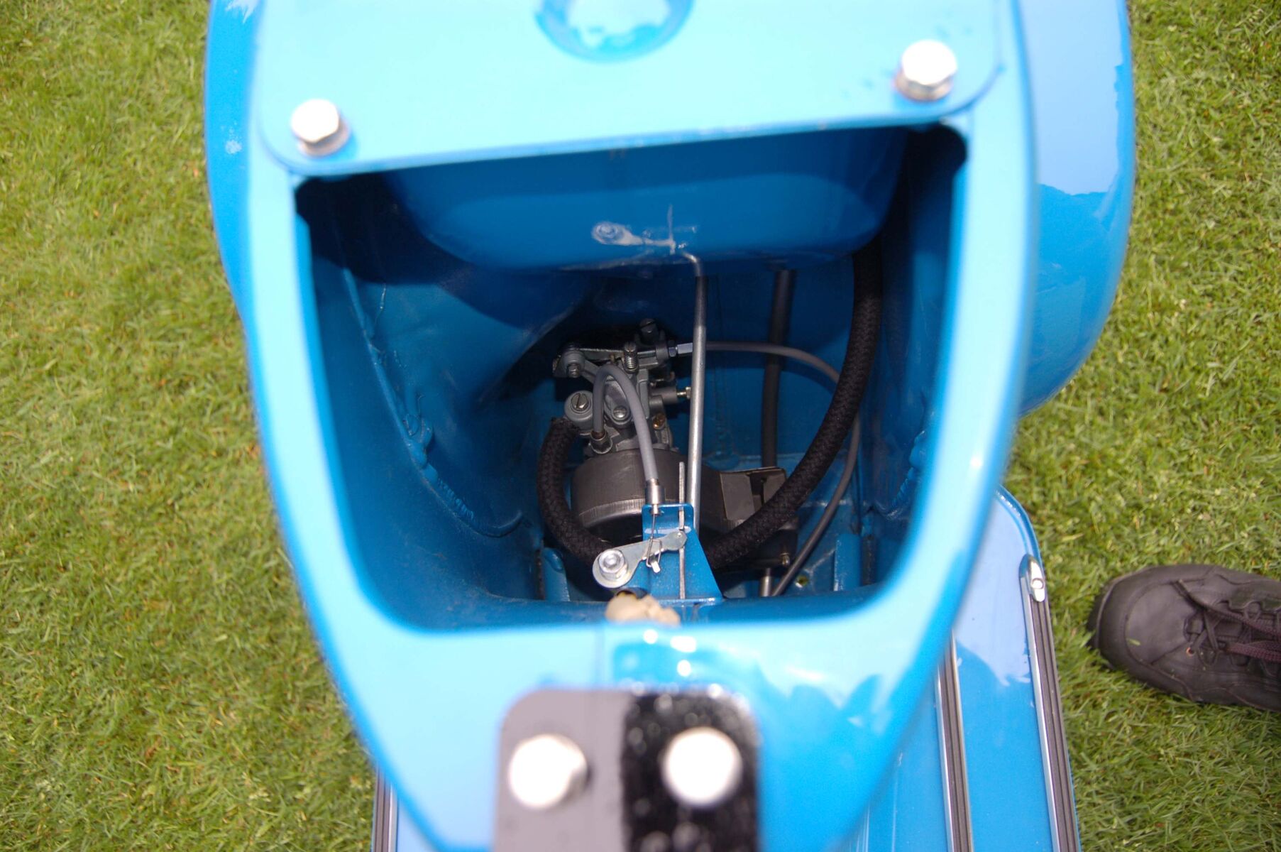

Du hast am Vergaser die Steuerstange welche zur Ölpumpe geht ausgehängt ? Da sint zwei Steuerstangen am Hebebel, eine betätigt die Drosselklappe und die zweite leitet die Bewegung an die Ölpumpe weiter. Auf dem Bild zu sehen in dem viereckigen Loch am Vergaserflansch.
nicht die Ganze, Du musst nur das Polrad abnehmen, da hat wohl einer den Klips vergessen.

Aber zurück zur Sache, der Schlauch kommt seitwärts aus dem Benzinhahn, Richtung Seitenwand. Was für ein Schlauch ist da verbaut? Da sollte Treibstoffleitung verbaut sein, mit 7,5 mm innenweite. Der Schlauch wird dann auf der linken Seite nach vorne geführt, und im Bogen unter der Stange des Benzinhebels durch, zurück zum Vergaser. Siehe Bild. -
