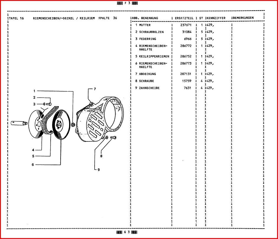

  • PK50 XL2 Automatik: Frage zum Keilriemen
    • May 9, 2009 at 12:22
    Wi schön für Dich. Hatte ich aber oben schon geschrieben, hat der etwa diese Seite genommen ? Möchtest du auch die Ersatzteilfiche haben ?
    klaus
