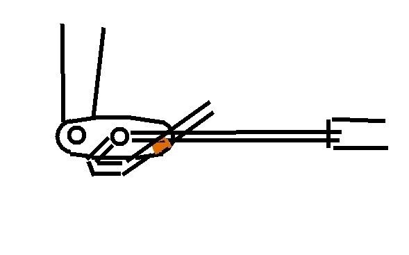

  • Probleme mit neuer Kupplung, Seilzügen und Hinterrad (PK-XL2)
    • April 29, 2009 at 08:26
    Hi, zu 2 wenn es sich um Achiales Spiel handelt OK. Zu 3 die verchromten Felgen haben keine eingepresste Nummer, stimmts ? das sind keine Originale, die Fertigung ist nicht so präzise, bei denen normal. Zu 4 die Seilbefestigung ist nicht ganz richtig, die drei Punkte, Bremshebel, Klemmmutter und Einstellschraube MUSSEN in einer Linie liegen. Der Seilzug muss auf dieser Linie liegen, der Rest wird dann nach vorne gebogen und in den Haken eingehängt. Bild.
