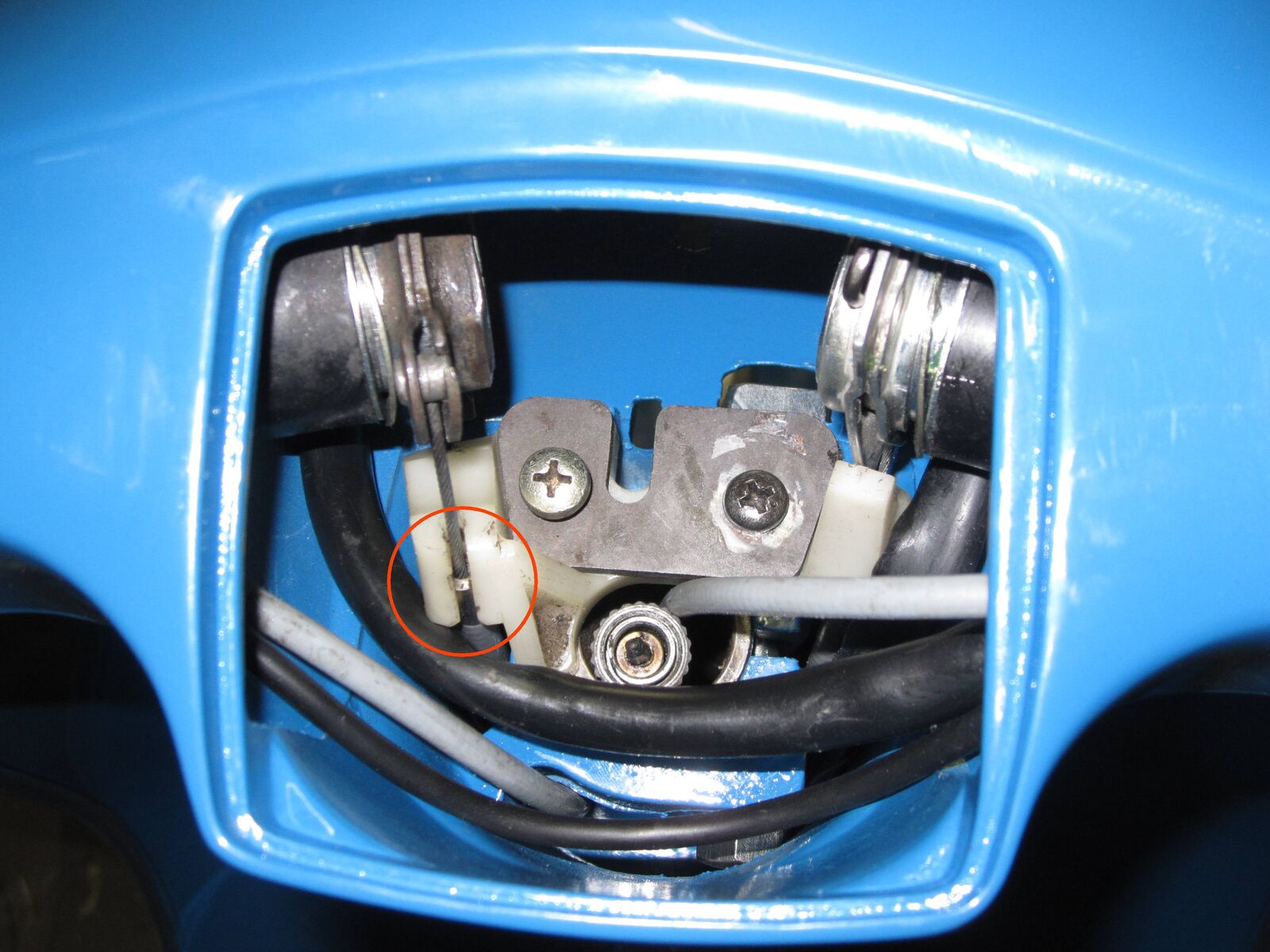

  • V50 N L R Schaltung lässt sich nach 3. Gang "weiterdrehen"
    • May 3, 2014 at 10:59
    Hi, schau mal nach den Zügen, das hört sich so an, als würde der Aussenzug (Hülle) irgendwo nachrutschen, könnte im Lenker sein wo der Inder Halterung sitzt.

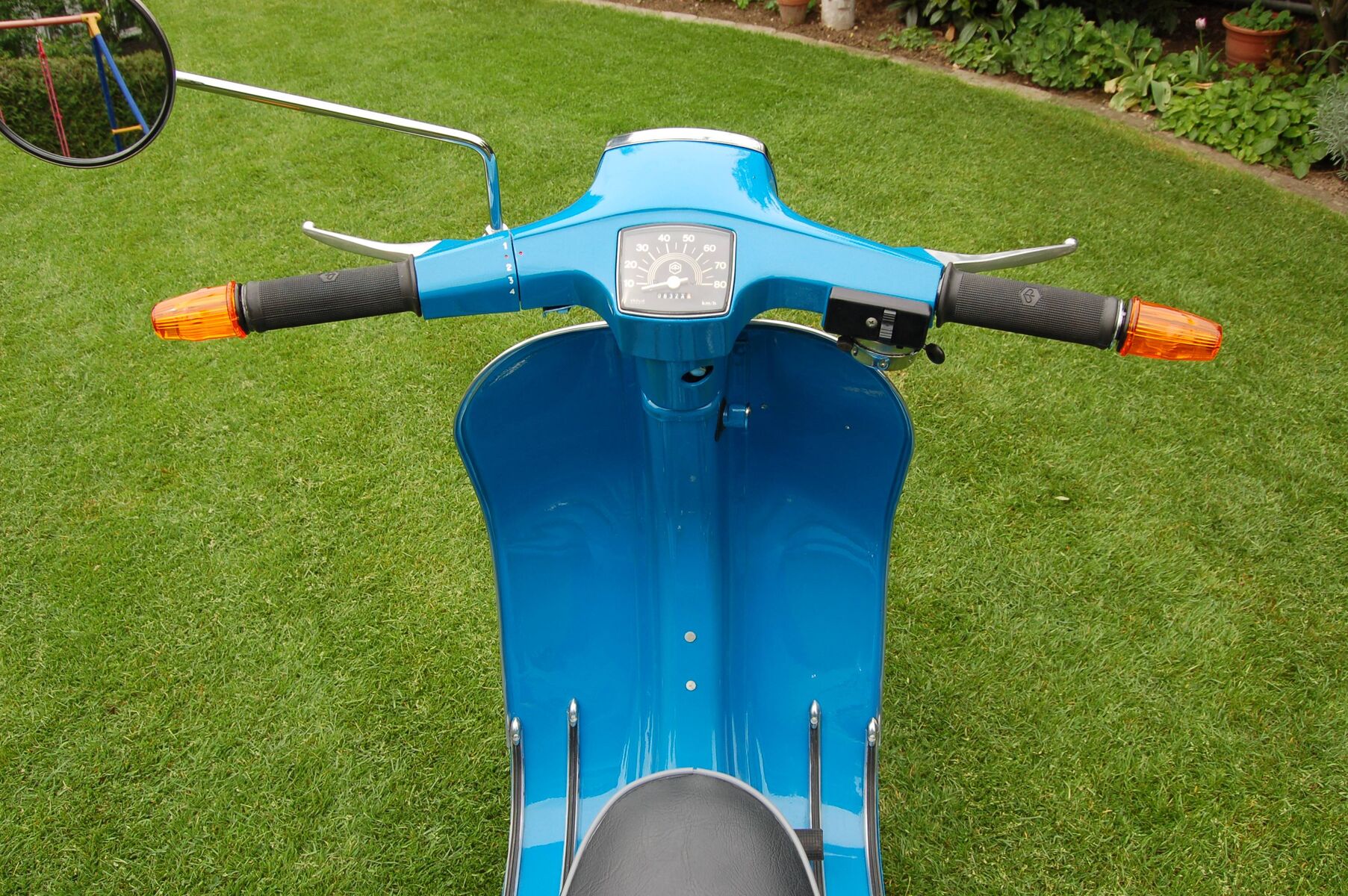

  • Welcher Gummiring für Lenkradschloss V50 N L R ?
    • May 2, 2014 at 11:31
    Ist ja nicht schlimm, Kinder lernen halt nur durch Fragen. Ich weiß das so genau, weil ich zwei restauriert habe mit dem kleinen Gummi und eine mit dem großen Gummi (Bild oben). Der kleine Ring sieht so aus (neues Bild).
