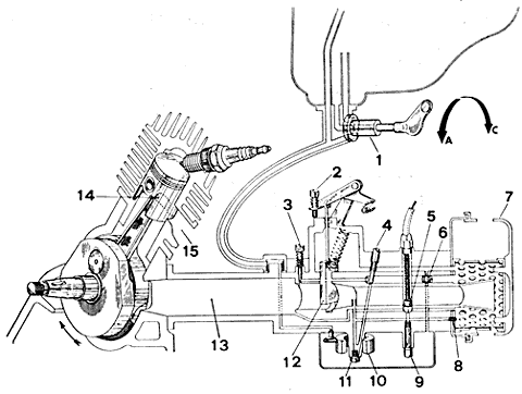

    • May 6, 2014 at 17:57
    • #40
    Zitat von rassmo
    hast du den vergaser richtig eingestellt? in dem fall würde ich nicht gleich auf falschluft tippen.
    das standgas war etwas niedrig eingestellt. habe es über die standgasschraube am vergaser (nr. 2 im bild) etwas erhöht und jetzt läuft sie wieder, ohne aus zu gehen. oder war das nicht so gut? gibt es eine grundstellung, von der man den vergaser neu einstellen sollte? (ich weiß leichtes offtopic)
