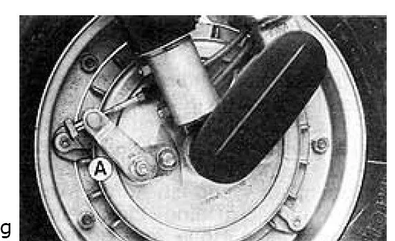

    Hi ist nicht so schlimm. Erst Radmutter lösen (geht am besten wenn der Motor noch eingebaut ist), dann Oel ablassen, Rad, Bremsträgerplatte abschrauben. Die restlichen Schrauben siehst Du auf dem Bild oben. Besorg dir auch ne neue Dichtung. Die Schrauben sind unterschiedlich, nicht verwechseln.
