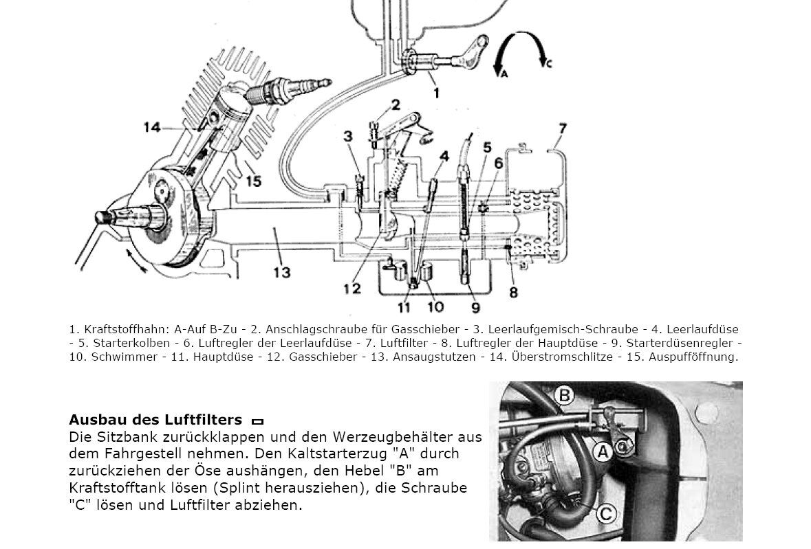

Ich habe bei Äbäy für meine Frau eine PX50XL ersteigert. Bj 89 Nun habe ich mich als erstes an den Vergaser
gemacht und bemerkt das die Ansaughülse "lose" ist. D.H. ich kann die Hülse mit Vergaser hin und her schieben ist das Normal???
