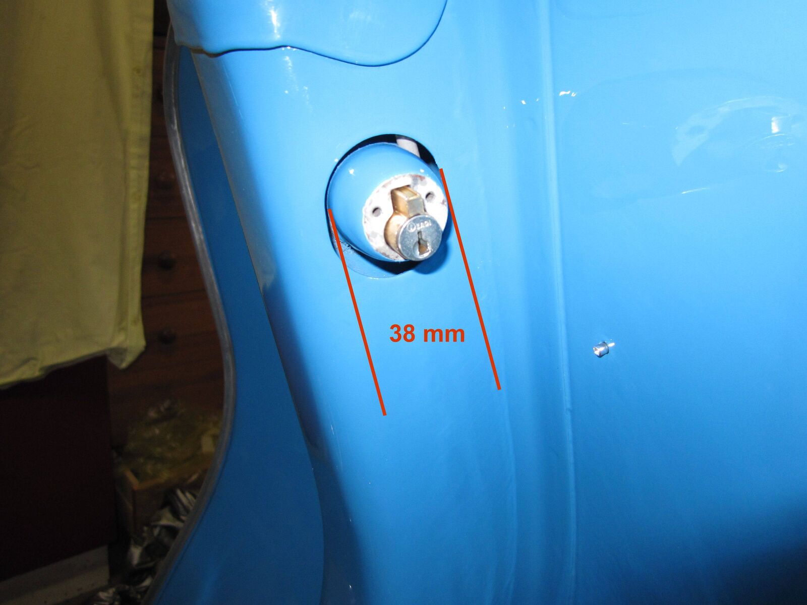

  • Welcher Gummiring für Lenkradschloss V50 N L R ?
    • May 1, 2014 at 11:36
    Weder noch, das ist um das bemaßte Loch zu verschließen. aber Vorsicht es gibt zwei verschiedene Größen, hier das größere.

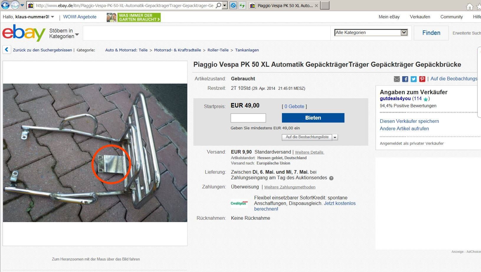

  • PK 50 XL 2: Gepäckträger passt irgendwie nicht
    • April 30, 2014 at 08:16
    Stimmt Du hast recht, da wird viel Mist verzapft. der Richtige sieht so aus, alles andere führt da zu, dass sich der Plastikrahmen verbiegt und bricht. Der Unterschied ist im Kreis zu sehen. Auch wenn da Automatik steht, das ist bei der XL2 gleich.

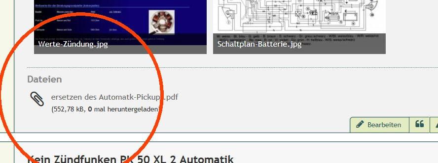

  • Mehrere Fragen zu PK 50 XL 2 Automatik
    • April 29, 2014 at 14:21
    Ich hatte Dir ne Anleitung geschickt, wie Du an das Pickup kommst.
