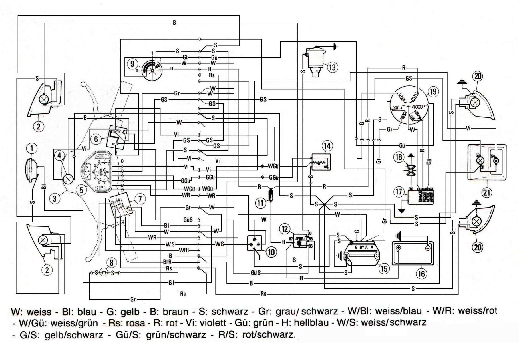

Beschreibung XL2 mit Batterie 1. Hupe 2. Blinkleuchten vorne, 12 V 10 W 3. Lenkerverkleidung 4. Scheinwerfer 1 Lampe 12 V 35/35 W (Fahrlicht Fernlicht) 5. Armaturenbrett 6. Lichtschalter, Fernlichtschalter, Anlasserknopf 7. Blinklichtschalter / Hupe 8. Bremslicht und Startsicherungsschalter Hinterradbremse 9. Zündschloss10. Blinkgeber12. Anlasserrelais11. Sicherung 7,5 A12. –13. Anlassermotor14. Bezinstandsgeber 15. Spannungsregler16. Batterie 17. CDI Modul18. Zündkerze19. Lichtmaschine20. Hintere Blinker Lampe 12 v 10 W21. Rücklicht Bremslicht oben Rücklicht unten Kabelfarben:
W weiß – Bl blau – G gelb – B braun – S schwarz – Gr grau/schwarz –W/Bl weiß/blau – W/R weiß/rot – W/Gn weiß/grün – Rs rosaR rot – Vi violett – Gü grün – H hellblau – W/S weiß/schwarzG/S gelb/schwarz – Gü/S grün/schwarz – R/S rot/schwarz Dabei gilt die erste Farbe ist die Kabelfarbe, die zweite die KennfarbeAls Strich ausgebildet. -
