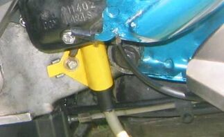

    • April 13, 2014 at 13:24
    Hi an der Schwinge auf der rechten Seite, ist die elektrische Verbindung Motor zum Roller. Schau do da zuerst mal nach. Denn da drüber läuft das Killkabel und die Stromversorgung. Bei mir gelb lackiert, darunter ein Stecker Kupplung Verbindung.
