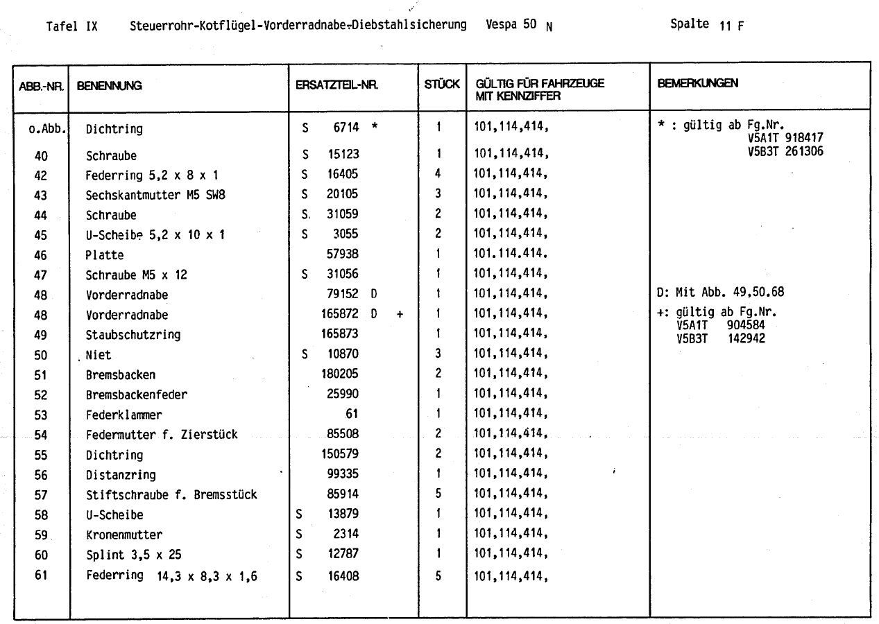

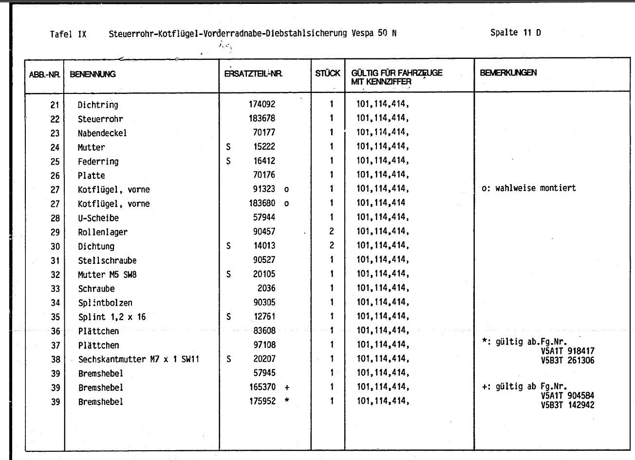

    • April 11, 2014 at 08:06
    Hi ich hab hier drei Gabeln unterschiedlichen Alters aber alle drei hatten Nadellager. Zu den Lagern gehören auch noch Dichtungen. Vor den Lagern liegt jeweils rechts und links, ein Ring. Außen kommt noch mal ein O-Ring auf jeder Seite dazu. Die Positionen 30 und 55.
