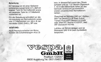

hi bei der Automatik handelt es sich im strengen Sinn, nicht um ein Getriebe. Es sind keine Gänge zu wechseln und dadurch auch keine Zahnräder zu verschieben oder Synchronringe vorhanden. Das einzige was passiert es wird eine Klauenkupplung (im Leerlauf) eingelegt . Das "Getriebe verkraftet fast jedes (Getriebe) Oel. Hier der Auszug der [lexicon='Reparaturanleitung',''][/lexicon]. ![]()
