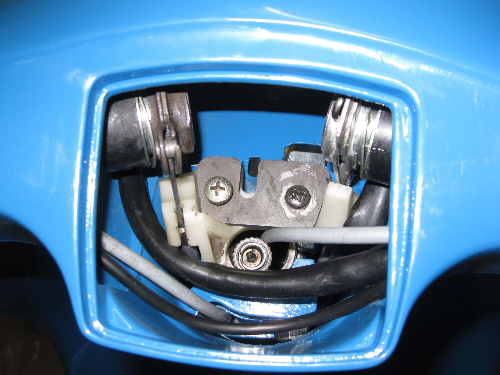

  • Gaszug am Lenker
    • September 14, 2014 at 18:29
    Ja das zweite Bild ist doch richtig.

    • September 14, 2014 at 08:40
    Bild; auf dem Rohr, 1. Scheibe dann Wellscheibe dann das Teil. Der Bogen des Splintes muss über den Rand ( auf der rechten Seite zu sehen).
