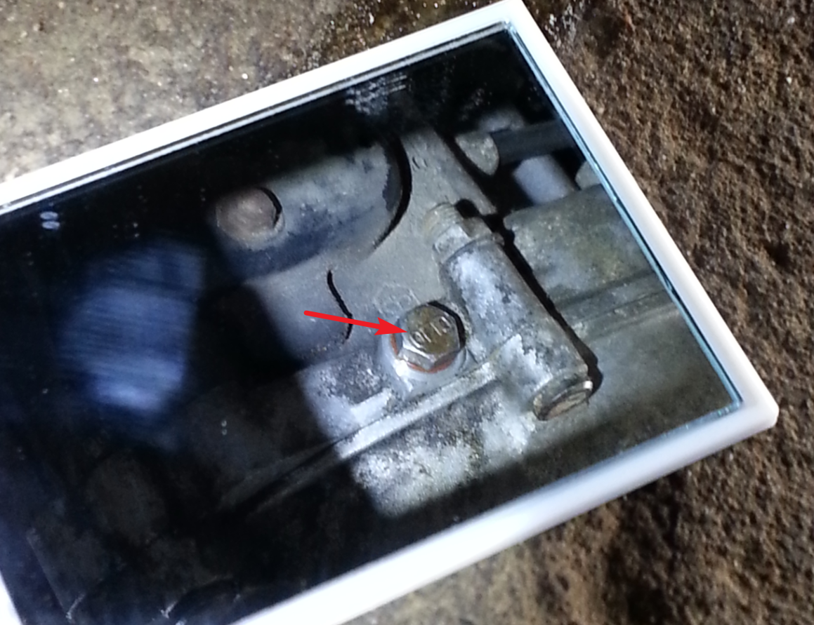

    habe gestern zum 1. mal bei 'ner PK das getriebeöl gewechselt, und evtl. einen fehler gemacht.
    eins vorweg: habe hier im forum sehr viel dazu 'rumgelesen und natürlich auch das handbuch konsultiert.
    die sache ist ja nun auch keine doktorarbeit...
    buch und forum sagen:
    - motor warmlaufen lassen.
    - altes öl ablassen und ablaßschraube wieder drauf.
    - einlaßschraube losschrauben, und öl einfüllen, bis OBERKANTE einfüll-loch.
    - es passen 200ml bis 300ml in den getriebekasten rein.
    - das öl für das vespa-getriebe soll SAE 30 oder SAE 40 sein (motoröl).
    - einlaßschraube wieder drauf - fertig.
    nachdem ich erstmal erfolglos in diversen "fachgeschäften" kein SAE 30 oder 40 auftreiben konnte, sagte man mir in einer rollerwerkstatt, ich solle "Castrol Actevo 20W-40" da 'reinkippen - is' sowieso besser!
    habe dann bei (noch) warmen motor das alte öl abgelassen - kamen ziemlich genau 200ml 'raus.
    jetzt habe ich überall gelesen, daß da so viel neues öl 'rein soll, wie 'reingeht - also voll-voll-voll.
    habe dann mal angefangen per schlauch und trichter einlaufen zu lassen.
    von wegen 200 - 300ml: nach EINEM GANZEN LITER habe ich dann aufgehört, weil die kanne leer war!
    habe ständig geguckt, ob das irgendwo wieder rausläuft - aber nix!
    wie kann das sein?
    wo is' das öl hin?
    fehlt da was im getriebe, weil da so viel platz ist?
    habe mal bilder vom ein- und auslaß angehängt, sowie ein bild der einlaßschraube, die mir irgendwie komisch vorkommt (die is so lang und eigenartig)
    kleine zusatzinfo: die PK ist Bj. '93 und nur 8500 km gefahren (stimmt auch - konnte ich anhand alter reparaturzettel nachvollziehen)
    öl wurde wohl nie gewechselt.
    nochmal: ein ganzer liter öl in 'nem PK-Getriebe anstatt 250ml (und da is' wohl noch luft...)
    das is' doch nich' normaaal!
    kann da jemand was zu sagen?
    (will mich aber nicht beschweren - karre läuft super-prima seit ölwechsel...)

    Falsche Schraube. Die Einfüllschraube ist direkt hinten am Motor und genausogroß wie die Ablaßschraube.
    Edit: Das was du rausgeschraubt hast ist die Halterung der Schaltraste.

    oha - aber wo is' jetzt das öl hin?
    aber als ich beide schrauben 'raus hatte, hab ich mal ein wenig öl oben 'reingekippt - das kam dann unten durch die ablaßschraube wieder 'raus!

    hab's gefunden - hast recht!
    die einlaßschraube sitzt ja horizontal - die hatte ich gar nicht gesehen!
    was is' denn nun mit dem öl?
    das muß ja wieder 'raus, oder?
    wie bekomme ich das raus?

    Das Getriebe hat durchaus ein Volumen von 1Liter, den du aber durch die Öleinfüllschraube nicht füllen kannst weil sie deutlich weiter unten angebracht ist.
    Stell dir das mal so vor. Du hast eine 1Literflasche mit einem Loch am Boden, der Ablaßschraube, einem Loch in der Mitte, der Einfüllschraube, und dem Deckel, der Schraube für die Schaltraste.
    Erstmal sind alle Löcher verschloßen. Nun öffnest du den Ablaß und der gesamte Inhalt läuft raus voraufhin du ihn wieder verschließt. Und nun hast du zwei Möglichkeiten. Du öffnest die Einfüllschraube, in der Mitte der Flasche, und füllst ein bis es wieder rausläuft. Das geschieht wenn die Füllung die Einfüllöffnung erreicht.
    Oder du läßt die Einfüllöffnung zu und öffnest den Deckel. Da kannst du die Flasche nun ganz füllen was deutlich mehr ist als eigentlich reinsoll.

    entweder die ablaßschraube öffnen und alles wieder rauslassen. dann, am besten mittels einer spritze, öl in die einfüllöffnung.
    oder du öffnest, allerdings ist dann der motor völlig verölt, die einfüllöffnung und das öl läuft bis zur benötigten menge raus.
    ich persönlich würde die erste methode wählen.

    Mach die Gegend um Die Ablassschraube schön sauber und lass das Öl raus laufen, dann Einfüllschraube ab schrauben und Öl einfüllen bis es wieder da raus lauft 200 - 300 ml.

    einfach drin lassen, das schadet nix.
    nur wenn du den kupplungsdeckel das nächste mal runter nimmst, würd ich vorher das öl ablassen.

    haha..!
    ich war auf 'ner öl-bombe unterwegs!
    crazy shit!
    alles wieder gut jetzt!
    hatte befürchtet, daß ich durch die "überfüllung" des getriebes mit öl irgendwas kaputtgemacht habe...
    hab das öl 'rausgelassen und dann neues "richtig" befüllt.
    wegen der ölmenge habe ich mich natürlich informiert - deshalb kam mir das mit dem ganzen liter ja so italienisch vor...
    ich war wegen der lage der schaltrasten-schraube überzeugt, daß das die öleinfüllschraube ist (oben senkrecht reinkippen...), sodaß ich gar nicht weitergeguckt habe.
    eine einlaßschraube seitlich zu machen kam mir nicht in den gedanken...
    war aber scheinbar trotzdem 'ne gute sache: obwohl das ganze öl nur für ca. 5 km drin war, war das nach dem ablassen deutlich verdreckt.
    jetzt ist die ganze chose mal durchgespült worden.
    die kupplung greift auch wieder bestens - hatte damit beim antreten einige schwierigkeiten (anderer thread...)
    ...dachte erst schon die kupplungsscheiben wären runter, und hab mich auf 'ne werkstatt-reparatur eingestellt...
    aber jetzt ist alles fein - werde dann mal was anderes kaputt machen...
