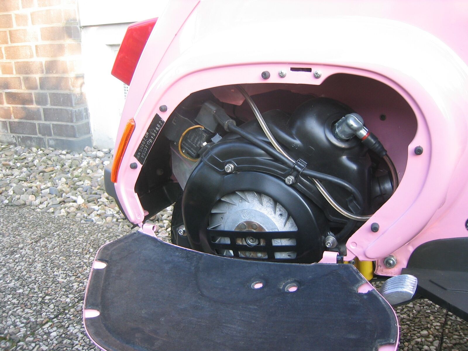

    PS anbei ein Bild von meinem Schmuckstück
