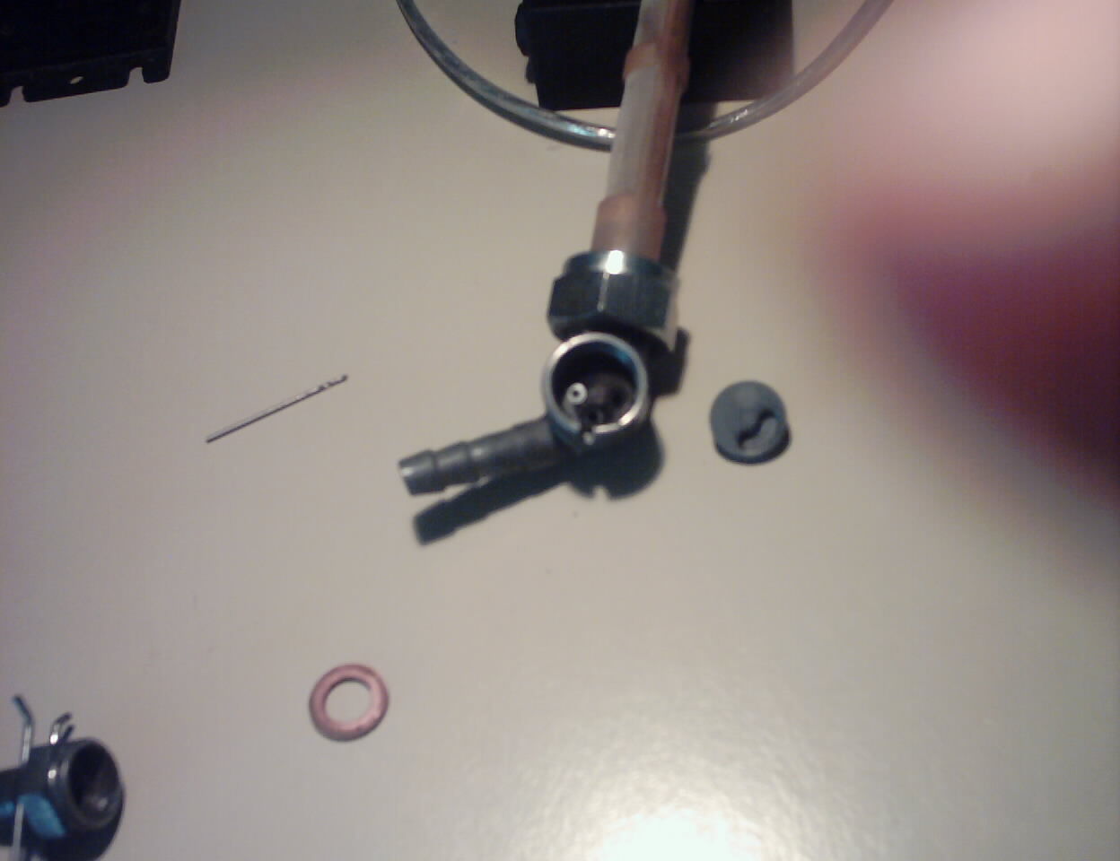

Hallo Swen;
diese Klammer giebt es nicht bei einer Automatik. Du hast allerdings noch etwas falsch gemacht.der Knopf der Benzinhahn ist ab, aber die Welle ist noch drin. Den Rest mit einer Zange anfassen und mit leichten hin und her Bewegungen herausziehen. (der Wellenrest hindert Dich eventuell daran den Tank heraus zu heben). Die Bilder Zeigen den Benzinhahn und den Knopf dazu. Am Benzinhahn ist die Klammer mein Vorredner von schrieb. Aber die Klammer geht nicht durch die Welle wie bei einem Schaltroller, sondern bleibt auf dem Hahn und der Kropf rastet nur mit seiner Rille hier ein. Allso der Tank ist definitiv frei und Du solltest diesen zuest hinten ein wenig und dann komplett herausheben können.Möglicherweise ist der Tank oben mit Dichtungsband eingesetzt. Verwende einen breiten Schaubebzieher zum lösen.
Dann sollte es klappen.
MfG klaus
