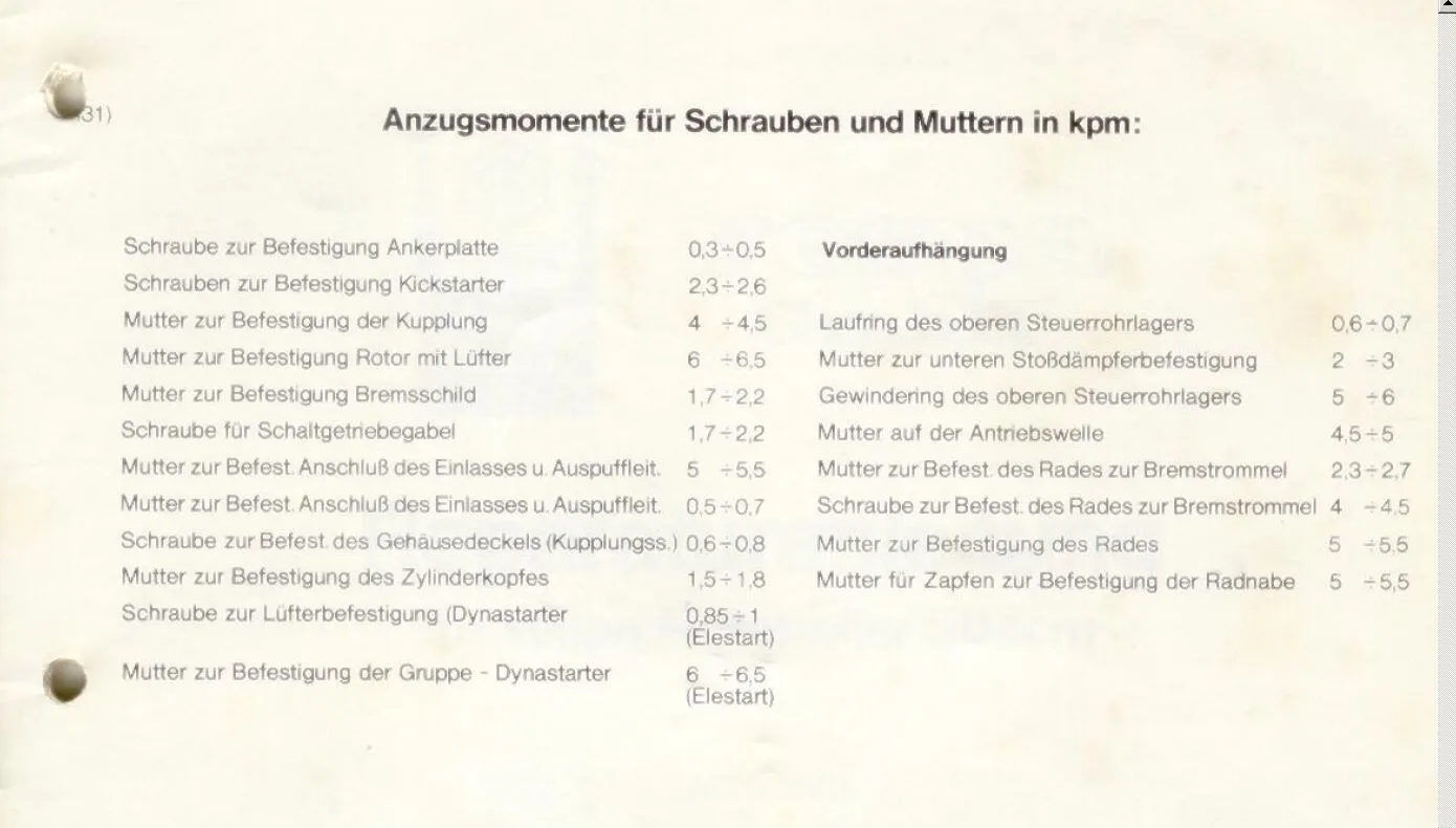

Bild und Drehmomente. Die Umrechnung in Nm ist Kpm mal 0,9.
Und noch ein paar Bildchen. Aber der Text verlangt eine Fremdsprache. Aber das ist ja kein Problem da die heutige Jugend ja eh nur noch Englisch redet.

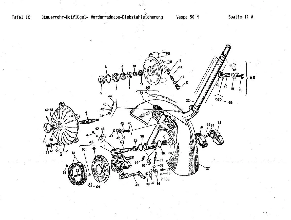

Hi, nach der Motornummer kann ich das jetzt nicht zu ordnen. Schau mal selbst. Bei diesen Beiden wird die gleiche Ankerplatte verwendet, beide Backen auf einem gemeinsamen Bolzen.
Hi, natürlich gibt es Unterschiede. Wenn Du noch den Präfix deiner Motornummer /Fahrzeugnummer geschrieben hättes, könnte man Dir helfen.
