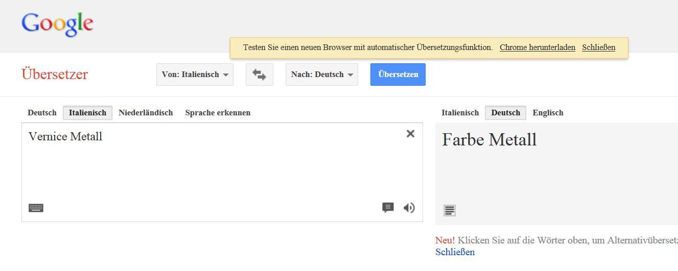

    Hi, da die Vespa was italienisches ist, ist der Text mit großer Warscheinlichkeit auch italienisch. Die alte Frau google sagt da folgendes :
    Hättest Du aber mit ein bisschen Nachdenke, auch drauf kommen können. 2-)

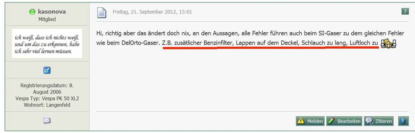

    Hi, richtig aber das ändert doch nix, an den Aussagen, alle Fehler führen auch beim SI-Gaser zu dem gleichen Fehler wie beim DelOrto-Gaser. Z.B. zusätlicher Benzinfilter, Lappen auf dem Deckel, Schlauch zu lang, Luftloch zu 2-)
