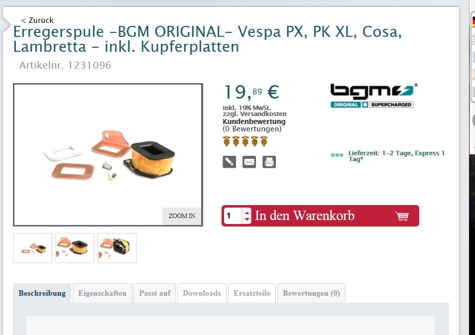

  • Kein Zündfunke - 0 Ohm am Pickup (Grün)
    • August 10, 2014 at 14:18
    Wenn die Erregerspule defekt ist, kann ich Dir die auswechseln.
