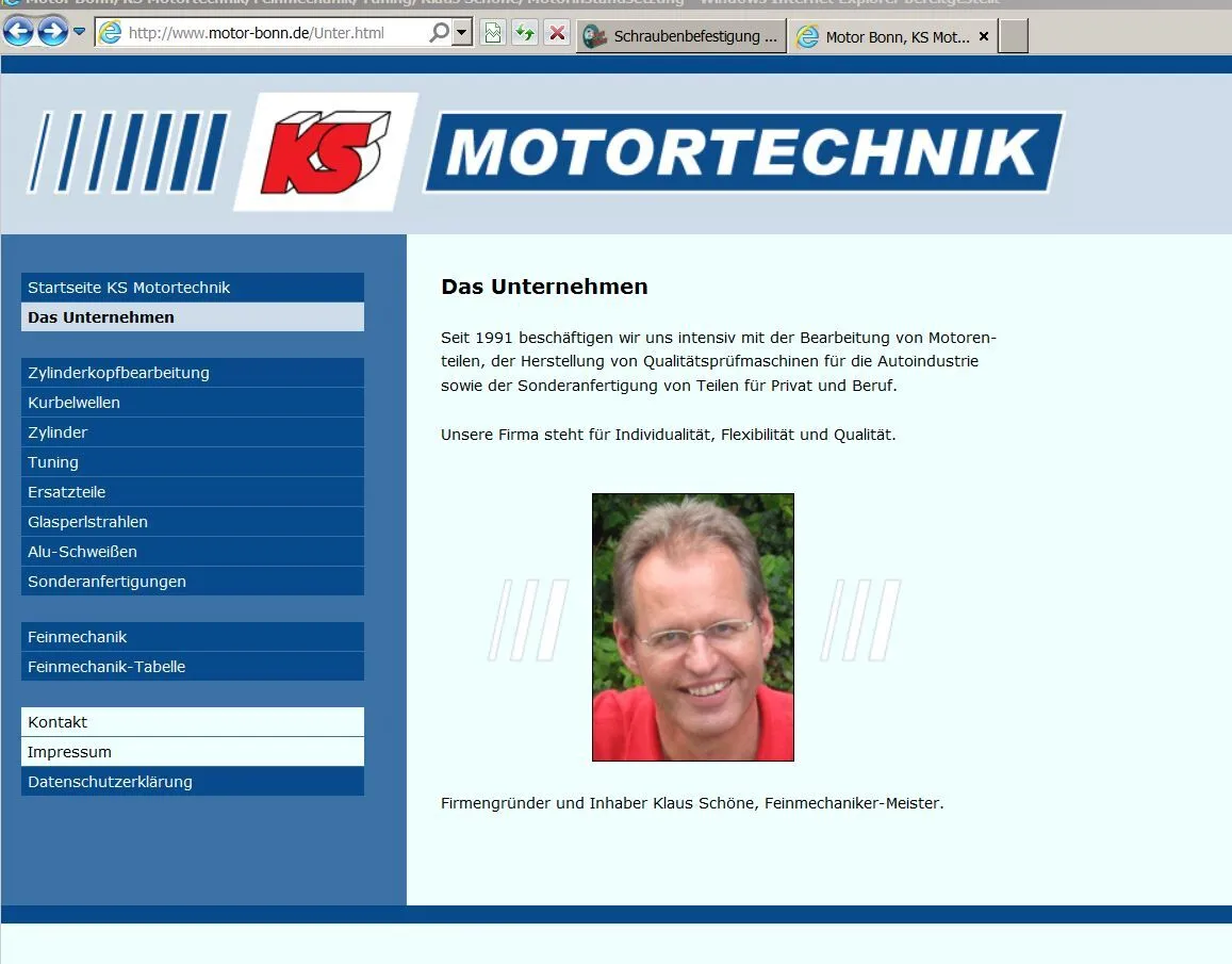

  • Schraubenbefestigung am Motorblock gebrochen - Was tun?
    • January 30, 2012 at 13:21
    Hallo, wenn Du statt uns, die alte frau GOOGLE gefragt hättest, hätte die Dir das geantwortet:
