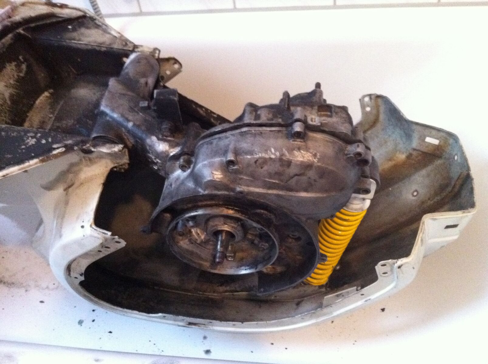

    Also das hat mich jetzt einfach nicht losgelassen und hab mal gemessen und "probe-gesteckt".
    ich habe dabei festgestellt, das ich noch was für die Fußbremse raustrennen, die Löcher für die Motoraufhängung um 3,5 cm versetzen und etwas mehr bei der Innenwand für den Gaser....
    ich finde dass das nicht nach allzu viel Arbeit ist...
    Was mich noch beschäftigt, ist das ich auf ebay mal eine Rahmennummer gesehen habe wo der Verkäufer meinte das Automatik und Schalter eingetragen war....

    In der Betriebserlaubnis stehen die technischen Daten für "Ausführung A" und "Ausführung B" drin, A ist Schaltung, B Automatik. Dennoch ist die jeweilige Ausführung klar anhand des Rahmennummerpräfixes erkennbar und die Betriebserlaubnis auch nur dafür gültig.
    Es ist also kein Freibrief oder gar legal, munter Automatikrahmen mit Schaltmotoren zu mischen. So ein Vorhaben bedarf zur Legalisierung der TÜV-Abnahme, was wohl schwierig werden dürfte aufgrund der notwendigen Arbeiten am Rahmen, also an tragenden Teilen. So oder so ein wirtschaftlich ziemlich unsinniges Vorhaben, wenn man mal überlegt, was ein brauchbarer Schaltrahmen kostet und wieviel Zeit bzw. Arbeit in den halbgaren Umbau eines Automatikrahmens fließt.
    Wenn einem langweilig ist, kann man sowas natürlich trotzdem machen...

    prinzipeiell würde das schon gehen.
    bohrungen für die motoraufnahme exakt bohren und versetzen
    loch für fußbremse basteln
    lenker auf schalter umstricken (wies bei der pk-s ist, weiß ich nicht, aber bei den schaltern drehen die hebelaufnahmen mit, bei der automatik normaleriwese nicht, oder?)
    ggf einfach lenker austauschen
    den originalen tank weiternehmen und den vergaser versetzen. ist ja vorne genug luft. den ansauger einfach im 90 grad winkel um die ecke gehen lassen und ähnlich der normalen automatik (xl1 oder xl2) sitzen lassen.
    :!: gemacht habe ich es noch nicht, so sollte es aber gehen.
