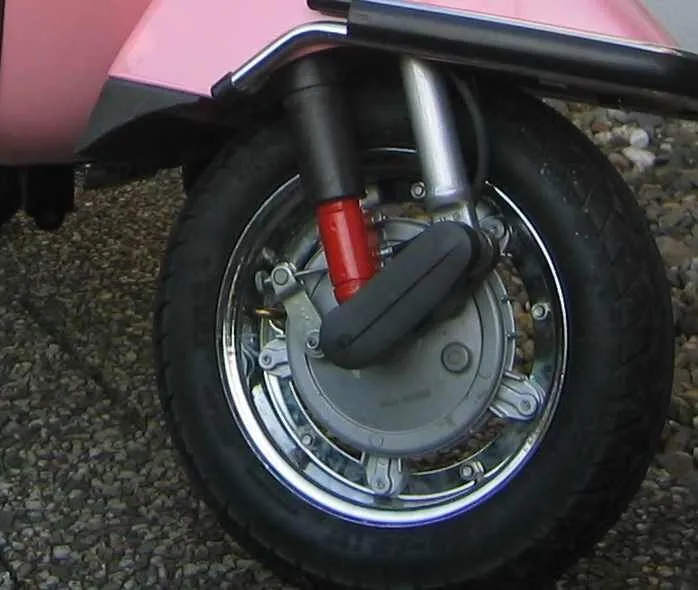

    Fang mal an damit, schau die Felge an, alle Muttern auf einer Seite? Dann ist die Felge falsch herum montiert. :+2

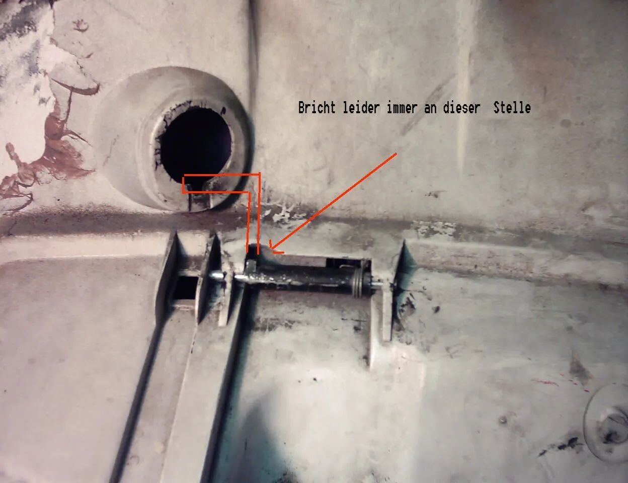

    Hi, das fragst Du nicht im Ernst oder? Du hast doch das Fach in der Hand gehabt, dann weist Du doch auch wo der Hebel zum Öffnen sitzt. Du brauchst doch nur unter dem Zündschloss mit nem Schraubendreher gegen den Hebel zu drücken. Das Bild zeigt den Kasten von innen, kennst Du ja, gegen das hier abgebrochene Stück drücken.
