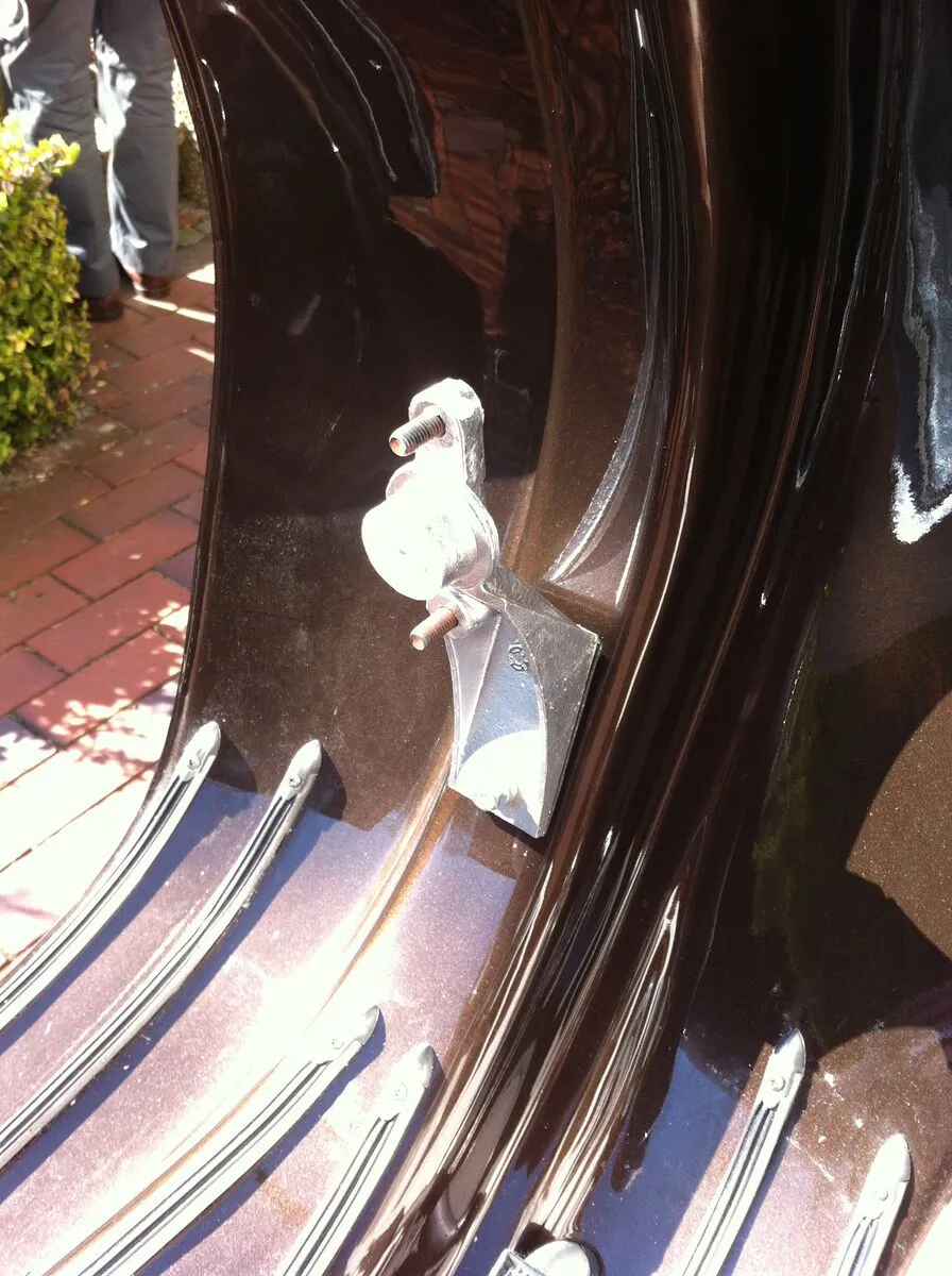

Danke euch für die Hilfe - und ich poste wie gesagt noch nachträglich ein Foto von der aktuellen Tachowelle. Vielleicht findet ihr ja heraus, welche es ist ![]()
tachowelleda kommt das ende mit der rändelschraube und dem gummiring an den tacho
Stumpf einfach mal (offensichtlich) die falsche Tachowelle verbaut! (Ich stell noch nacchträglich ein Foto ein - hatte die Züge als Set zu der Vespa bekommen, alles aus Italien - wer weiß, ob die in der Form wirklich auf mein Modell passen.) Danke Max!!! Ich hätte vorher vermutlich nicht schlafen können ![]()
tachowelle wird am tacho mit ner überwurfrändelschraube fixiert
Du meinst damit aber nicht diese:
Mit der habe ich nämlich lediglich das Halteblech am Tacho fixiert. Kommt die etwa auf die Welle? Vertraue derzeit nicht gerade auf meine Tachowellenschrauberfähigkeiten ![]()
Ich werd's also andersherum ausprobieren, dank dir!
Am Tacho selbst fehlt also nichts?!
mit dem einbau bzw ausbau des tachos trennst du die verbindung des unten sitzenden ritzels mit dem tacho, folglich kann der tacho nicht drehen
Soll heißen, dass ich erst den Tacho einbauen soll und dann unten die Tachowelle "einfädeln"? Ich hab schon überlegt, ob mir oben am Tacho etwas fehlt, denn im Moment stellt es sich so dar, dass ich das Ende des Tachos nur auf die Welle stecke. Bei der PK beispielsweise ist ja eine Steckverbindung vorhanden, die die Welle am Tacho hält. Fehlt da eventuell etwas?
P.S. Danke trotzdem für den Versuch VespaMax ![]()
Sorry ulmi, sonst hatte ich noch nie Probleme deinen Ausführungen zu folgen, aber mein Papa ist Schriftgelehrter und der versteht es auch nicht... ![]()

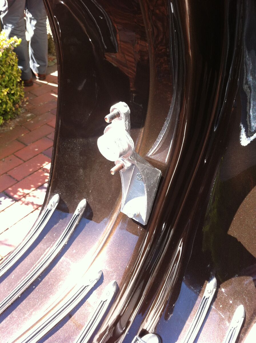

Moin,
getreu dem Motto "irgendwas is ja immer!" habe ich nun ein Problem mit meiner Tachowelle. Oder sie mit mir.
Verbaut sind die abgebildete, formschöne Tachoschnecke + Schraube + Dichtgummi + Halteblech.
Das ganze Ensemble, abgerundet mit stinknormalem Repro-Tacho, inklusive Tachowelle, sollte nun nach erfolgtem Zusammenbau funktionieren. Tut es aber nicht.
Ich habe zunächst die Tachoschnecke eingebaut, die Halteschraube befestigt, die Dichtung eingelegt, Tachowelle eingesteckt, Halteblech drauf und das Ganze fixiert. Soweit war alles gut: drehte das Rad, drehte die Tachowelle oben im Lenkkopf.
Dann hab ich den Tacho auf die Welle gesetzt, wiederrum mit dessen Halteblech festgeschraubt und nichts tut sich.
Als ich dann den Tacho wieder abgebaut und am Rad gedreht habe, drehte wiederrum die Tachowelle nicht mehr (was natürlich die fehlende Tachofunktion erklärt).
Was könnte falsch sein?
Habe ich ein Teil vergessen? Ist etwas Besonderes beim Einbau des Tachos zu beachten? Warum zum Teufel funktioniert es ohne Tacho einwandfrei und bei Vervollständigung dieses Meisterwerk an Technik dann wieder nicht? Fragen über Fragen und ich hoffe ihr könnt mir helfen.

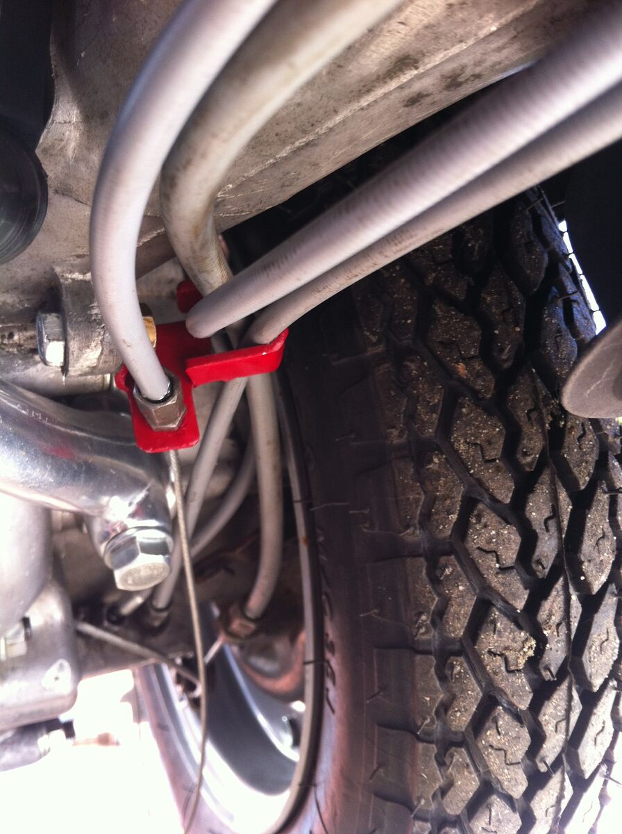

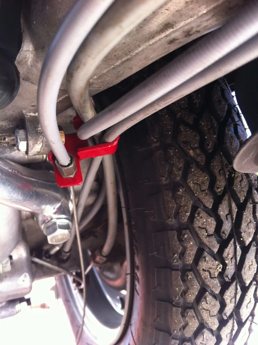

Kaum sind die Züge eingestellt, fragt man sich, warum die Züge da so rumbaumeln
Also fehlt das Halteblech und entweder versteckt es sich unter diversen Schrauben oder war gar nicht mehr vorhanden - wer kann sich schon auf einen Samstagmorgen an solche Banalitäten erinnern?! Also selbst gemacht. Zugegebenermaßen: ein wenig eigensinnig, aber mein Papa hat's trotzdem richtig gut geschafft und zur Belohnung knallrot lackiert ![]()
