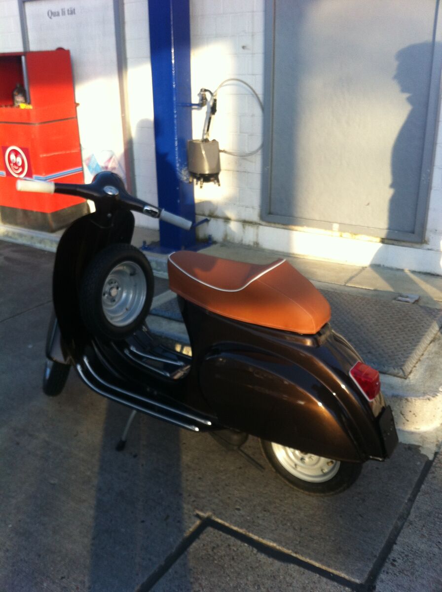

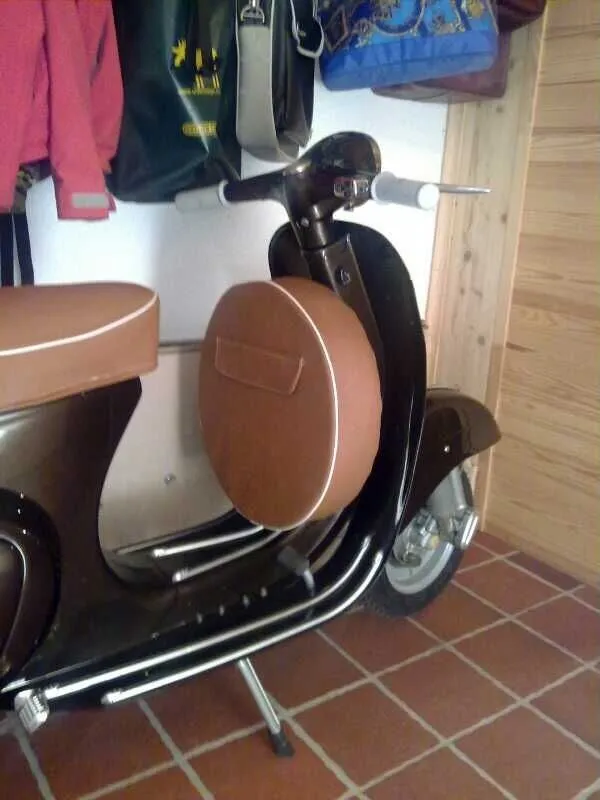

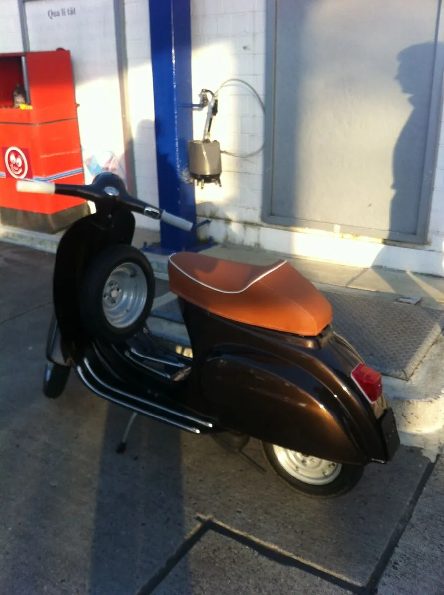

    Die letzten Arbeiten fingen mit einem gedanklichen Lob an Nick an (toll!), denn jetzt "hupt", leuchtet und läuft die Dame wie ich das möchte!! Danke Nick klatschen-)
    Natürlich war oben der Aufsatz für die Schalterabdeckung überlackiert und so konnte sie ja schlecht anspringen 8o
    Nach dem Züge Einstellen und dem nicht ganz ungfährlichen Überwinden der Gartentreppe wurde sie auch sofort zwecks Reifen aufpumpen gen Tankstelle geschoben. Die Jungfernfahrt war überragend! Allein schon, weil es toll war nach der langen Zeit endlich zu fahren, aber auch weil ich neben der Elektrik-Legasthenie auch noch eine Zug-Einstell-Schwäche entdeckt habe... Nach 20m kam ich zwar in den zweiten Gang, konnte dann aber auch den Schalthebel um 360 Grad drehen :+7 Das war mir erstmal alles egal - schieben ging ja schlecht im zweiten Gang, also siegessicher die wenigen hundert Meter durch die Nachbarschaft meiner Eltern auf dem Bürgersteig gedüst und Papa hinterher. Herrlich! :-6
    Irgendwie haben wir die Züge noch nicht stramm genug gezogen und leider ist jetzt auch eine der beiden Einstellschrauben am Motorblock gerissen, aber auch das wird schon werden. Kann ja nicht so eine Hexerei sein, hat bei der PK auch funktioniert!
    Es geht also langsam auf die Zielgerade für die Vollabnahme und auch wenn mein Papa mit "irgendwas is ja immer" absolut Recht hat, bin ich erstmal ziemlich glücklich über die neueste Entwicklung :love:

    marrakesh braun.... die reserveradabdeckung in braun, ist glücklicherweise Rainer Geschmack

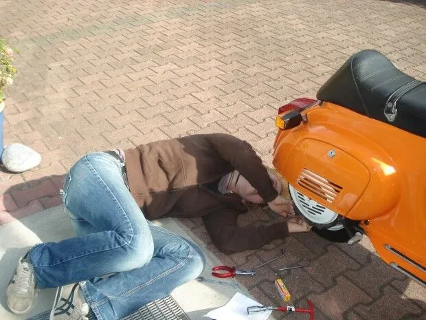

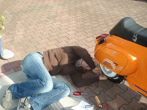

    Das malheur mit den Zügen hatte ich auc, besonders an der Kupplung muß ich am Hebel schon echt viel Vorspannung generieren. Ich versuch's meistens mit 'ner Pumpenzange weil ich den dämlich Schrubnippel dann noch eingehangen kriege. Aber Kacke ist es doch zumeist.
  • juny79
    Hausdrache
    437
    13,667
    2,481
    • April 4, 2012 at 13:43
    • #71
    scheiß zug-einstellen - was hab ichs gehaßt.... das pic hat meine tante mal gemacht, weil ich anfangs ziemlich oft so im hof rumlag ^^
    aber irgendwann gehts dann doch irgendwie :love:
