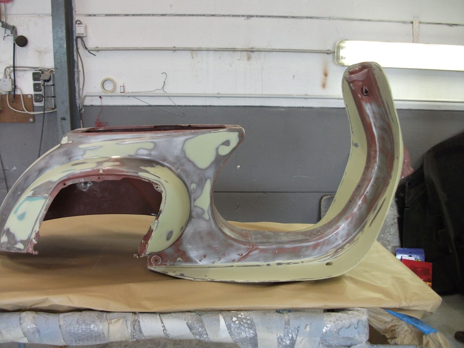

schönes Projekt hast du da!Ganz kurz: Ich wäre vorsichtig mit solchen Spachtelmengen, da die Blechvespe an sich ganz gut vibriert und Vibrationen unter Umständen ein Ablösen des Spachtels verursachen können...wie gesagt: Können!
Ansonsten viel Erfolg!
Danke, danke!
Was die Spachtelmengen betrifft - das ist alles nicht mein Werk! Können tu ich in der Hinsicht nämlich tatsächlich gar nix (!) und daher sind das Bilder aus der Halle meines Lackers. Und der scheint wirklich zu wissen was er macht (wehe wenn nicht!).

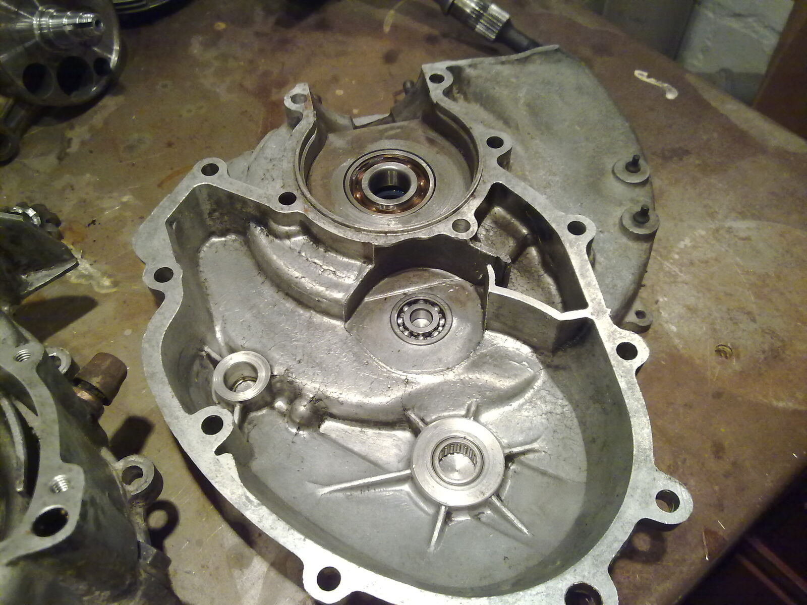

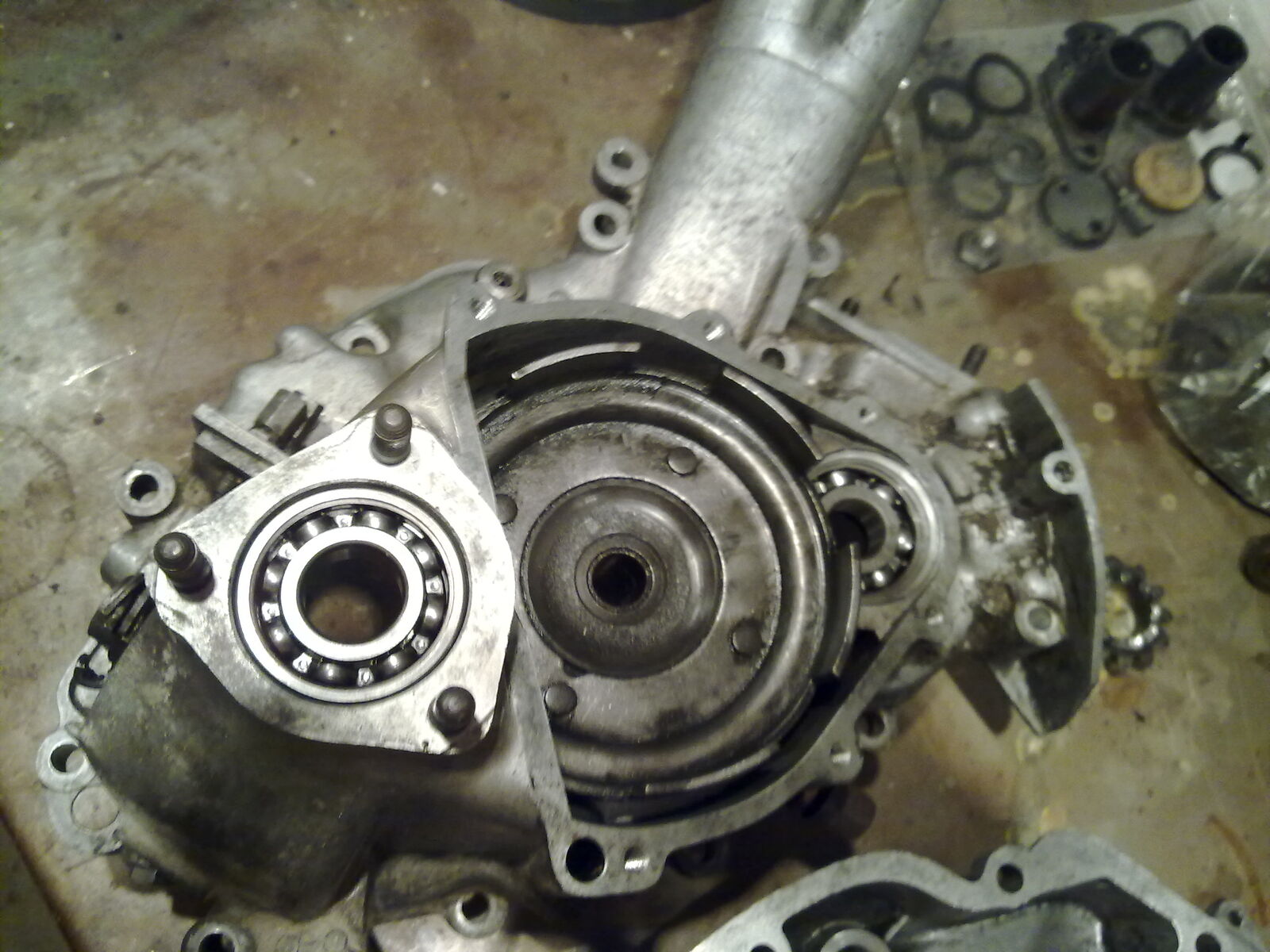

Der Motor war von gemeinen, gefühlten 15kg schweren Dreckklumpen in Gefangenschaft gehalten, wurde vorsichtig befreit (ja, es hätte auch einfachere Methoden gegeben...) und gespalten.
Nachdem er dann gespalten, neu gelagert, abgedichtet war und die Gänge ausdistanziert waren, wurde er gleich nochmal gespalten
. Hätte ich mal gewusst, dass ich beim Kickstarter einen O-Ring mit Übermaß brauche... Er läuft im Übrigen. Dank meines Papas wurde er kurzerhand auf einem eher fragwürdigem, aber durchaus nützlichen "Motormontageständer" angeschmissen. Das war schon cool!

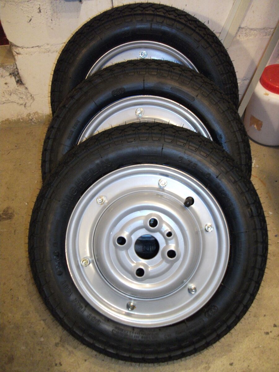

Neue Schlappen hat sie auch schon und die Formalien für eine Vollabnahme sind schon erledigt.
Bauchschmerzen hatte ich bisher nur bei dem Stahlstab, den der Vorbesitzer in das Beinschild geschweißt hatte. Und zwar nicht gepunktet, sondern mit teilweise 5cm langen Schweißnähten
Allerdings haben der Lacker und seine Jungs ganze Arbeit geleistet und nun sieht die Nut wieder super aus. Da dermaßen viele Löcher von Anbauteilen im Rahmen war, hab ich alles zuschweißen lassen und nun vorm Lackieren neu gebohrt.
