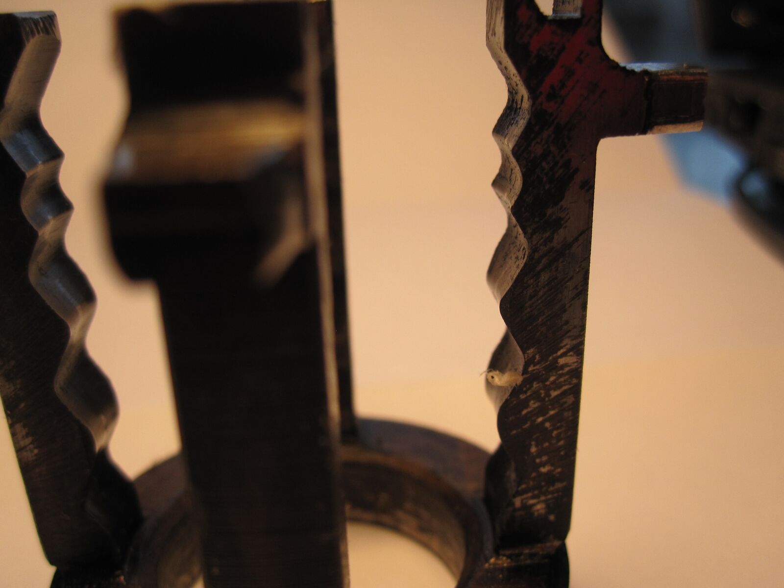

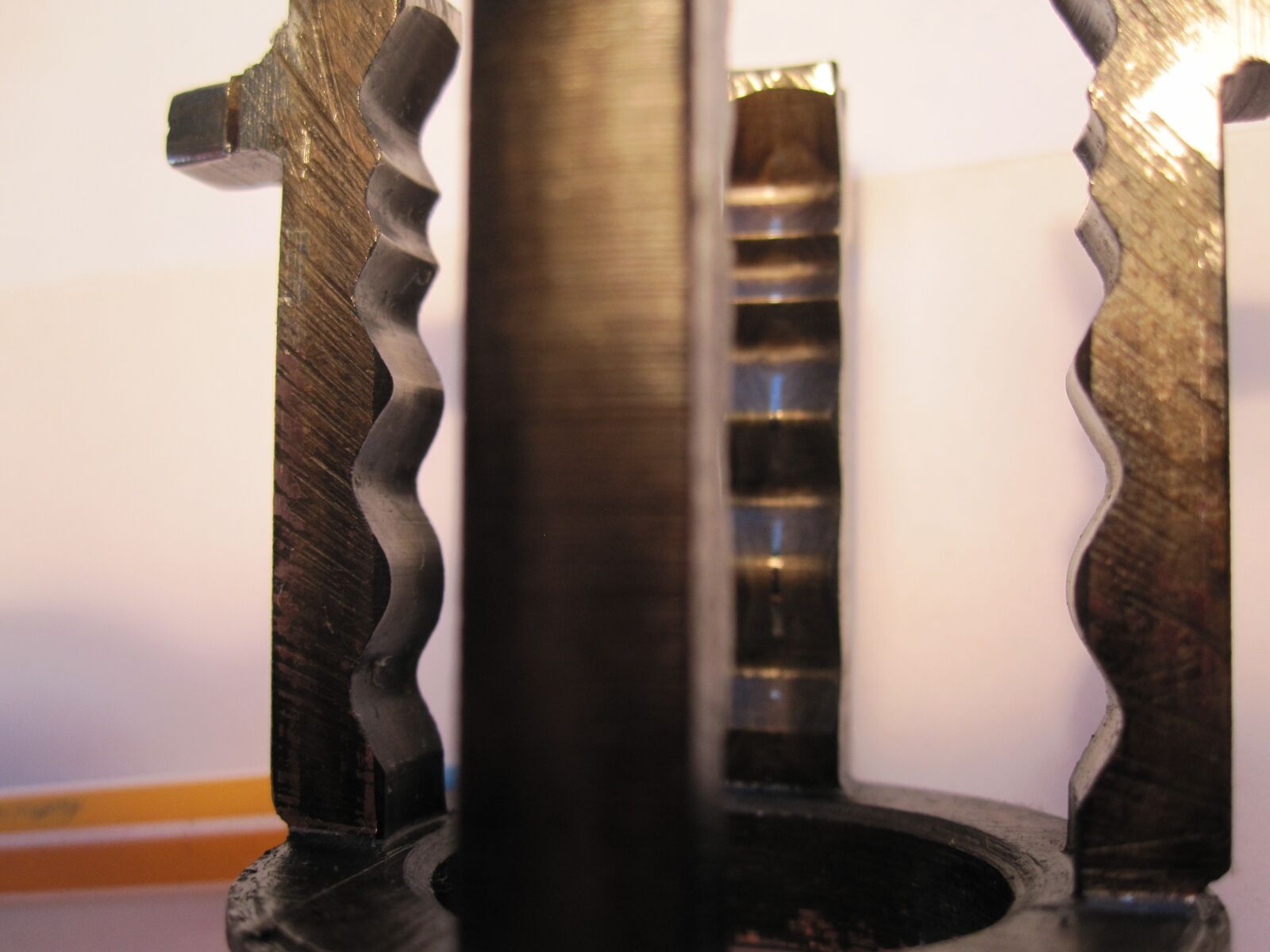

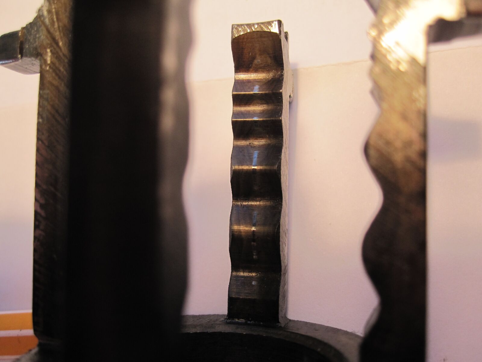

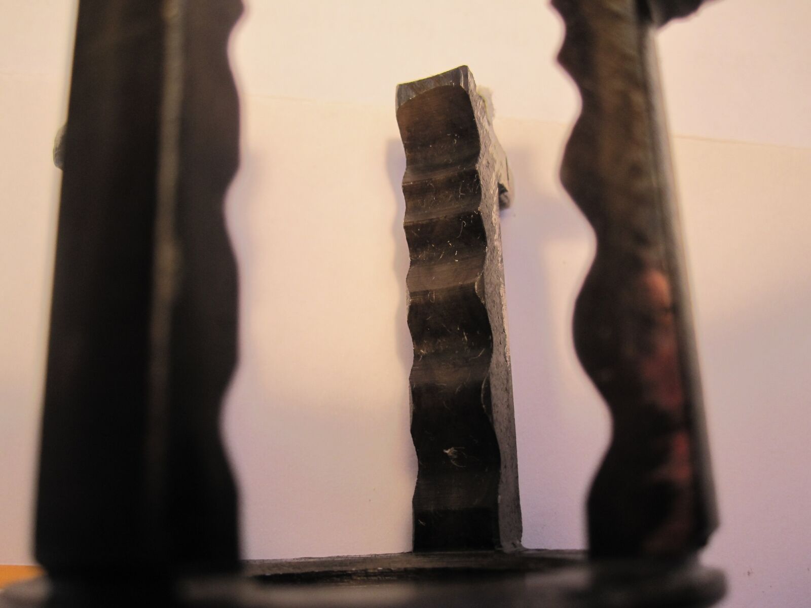

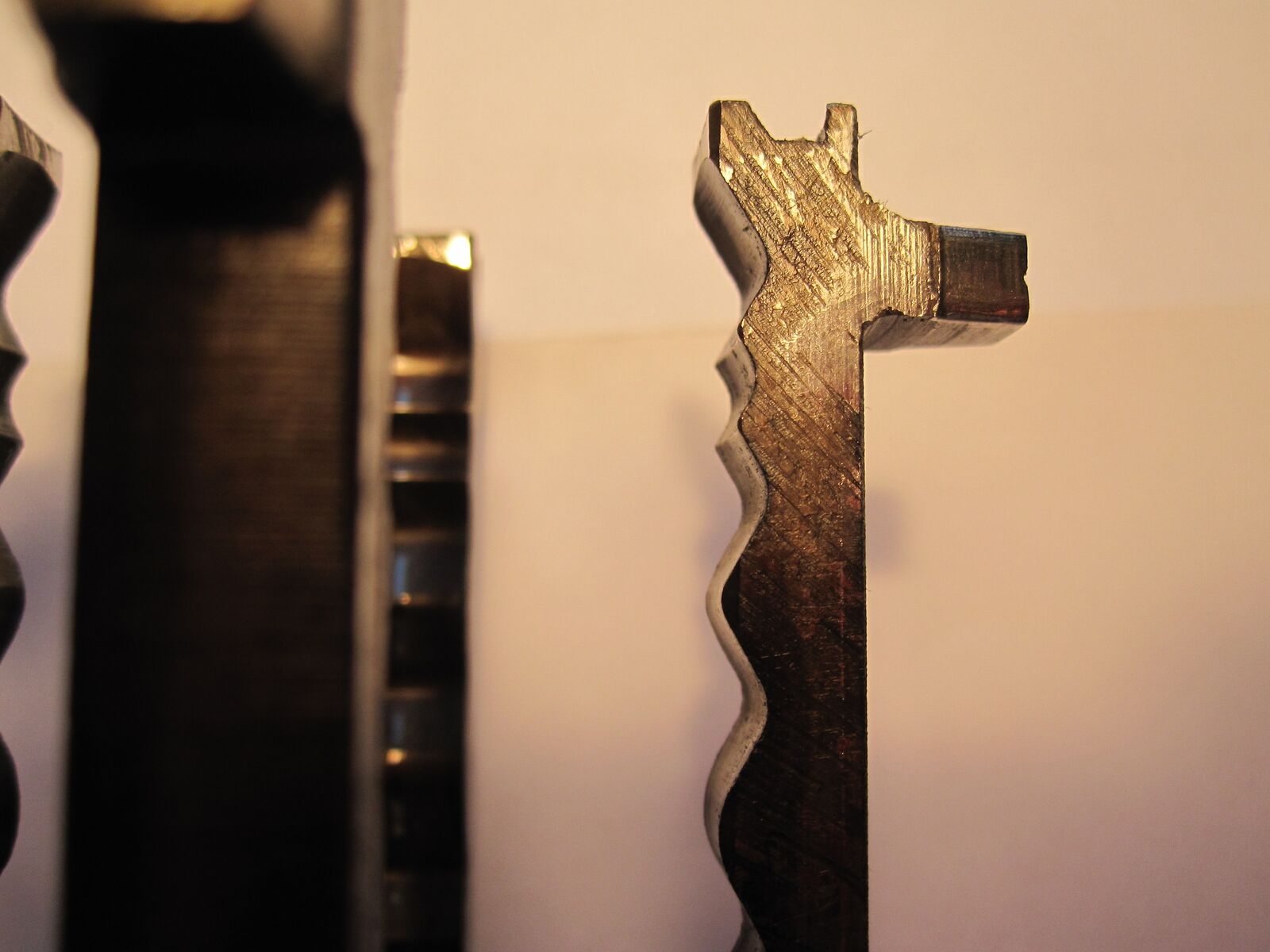

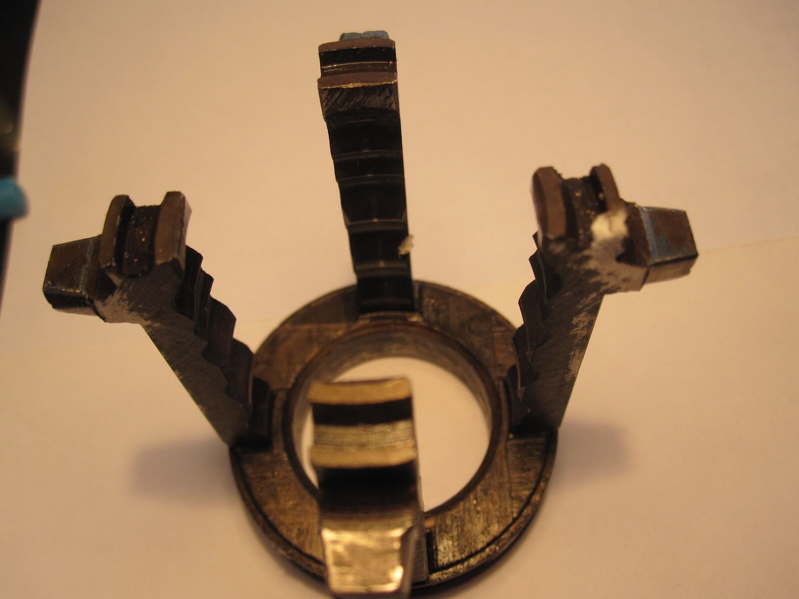

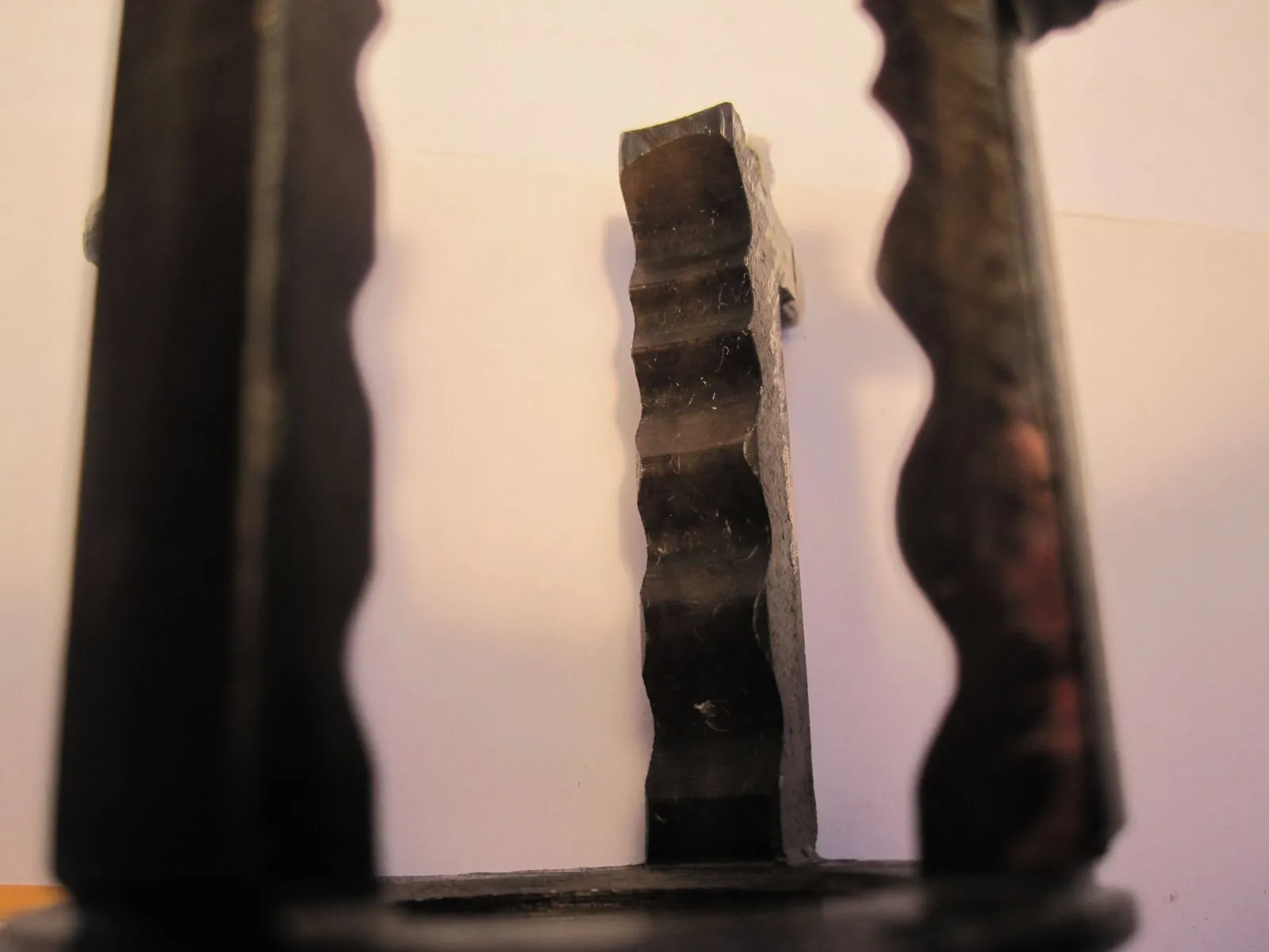

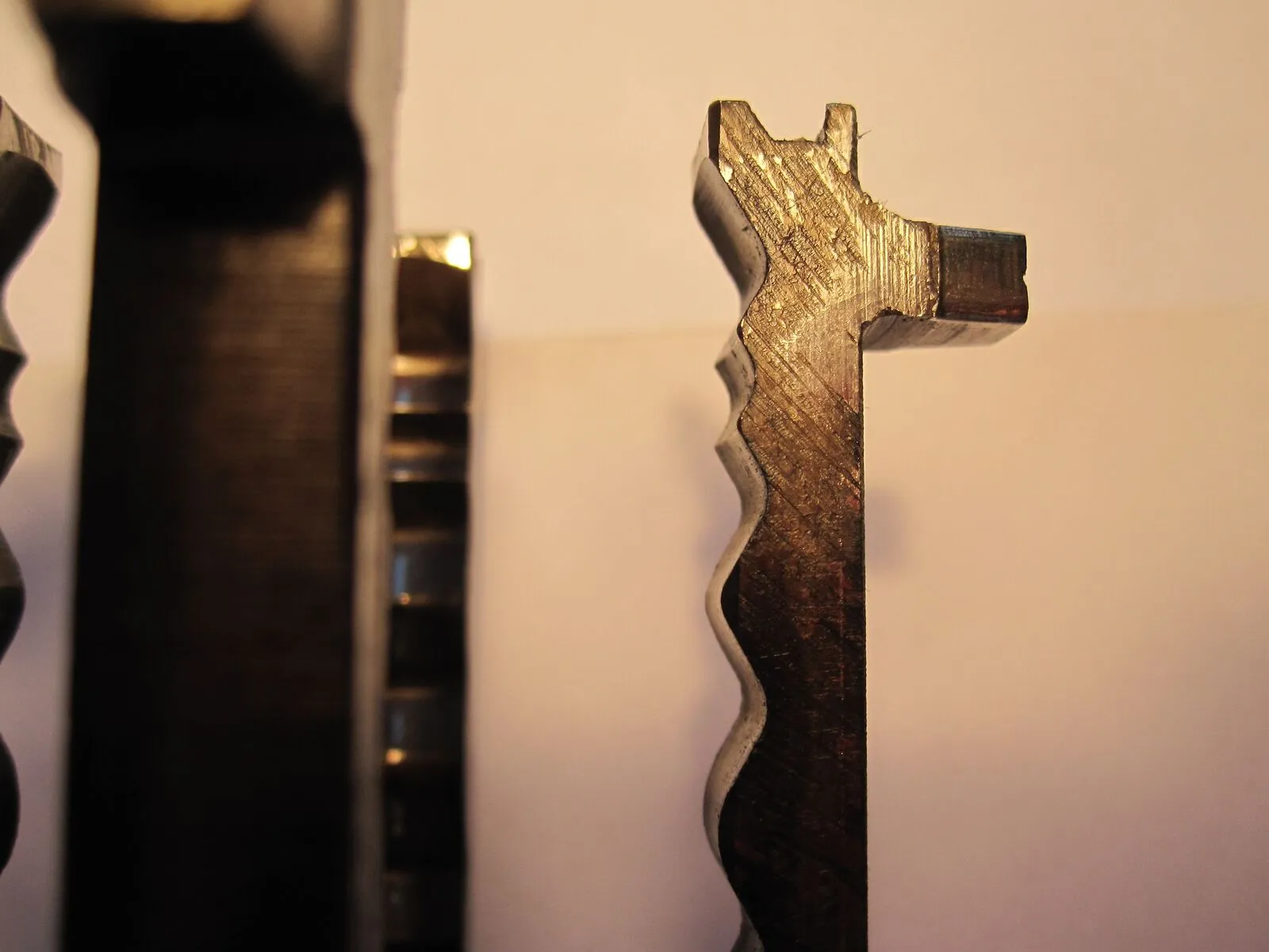

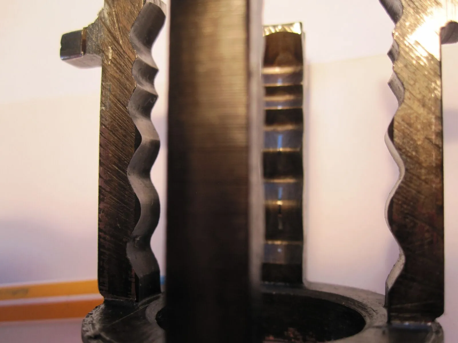

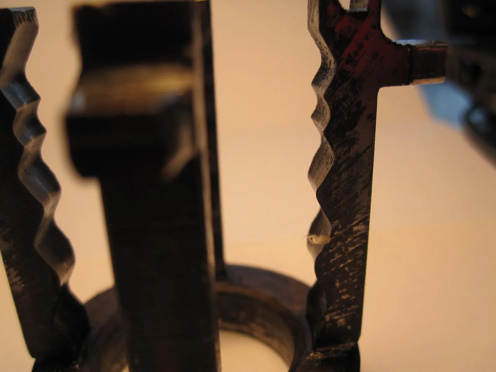

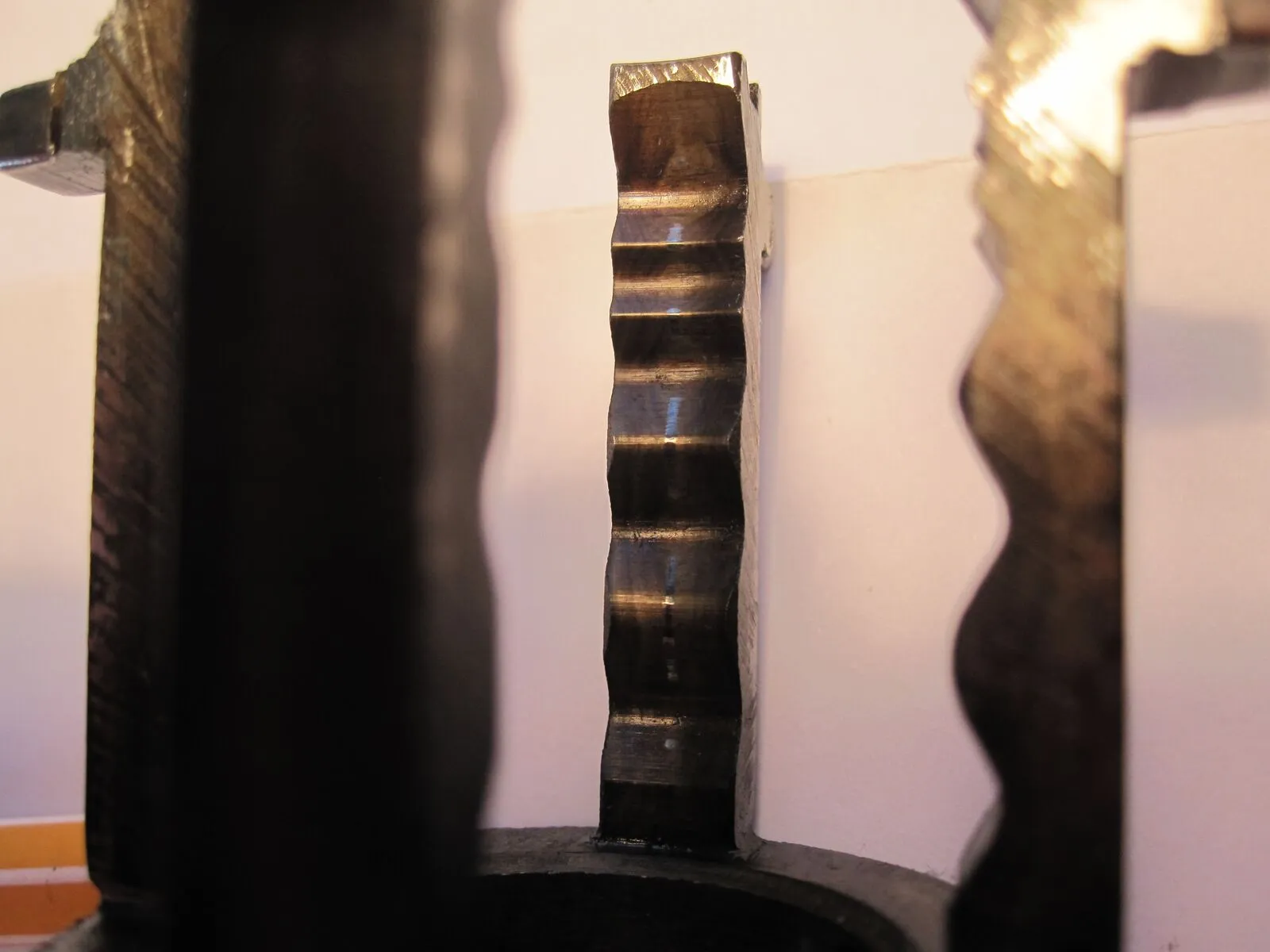

    • April 19, 2010 at 19:13

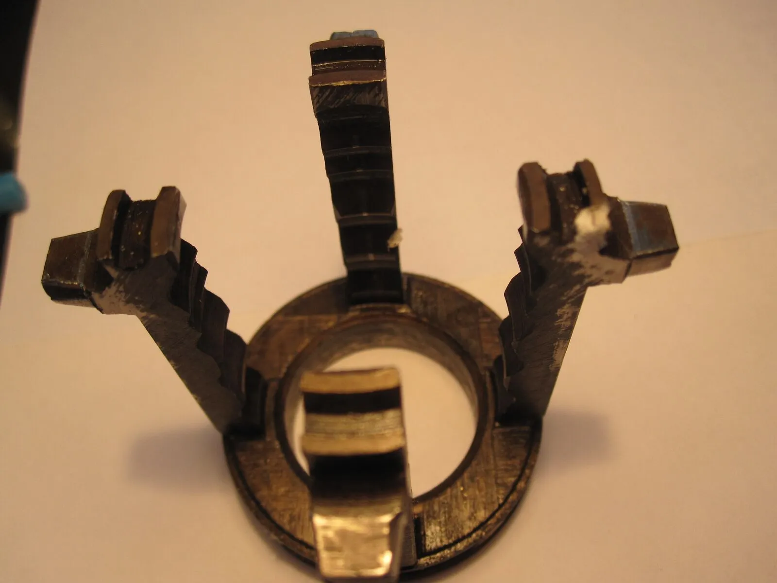

    kann diese Schaltklaue noch was oder soll ich einen neue kaufen?
    hat an zwei Armen Spuren der Kugeln der Antriebswelle.
    Vielleicht könnt ihr mit der Bilderflut was anfangen.
    Danke

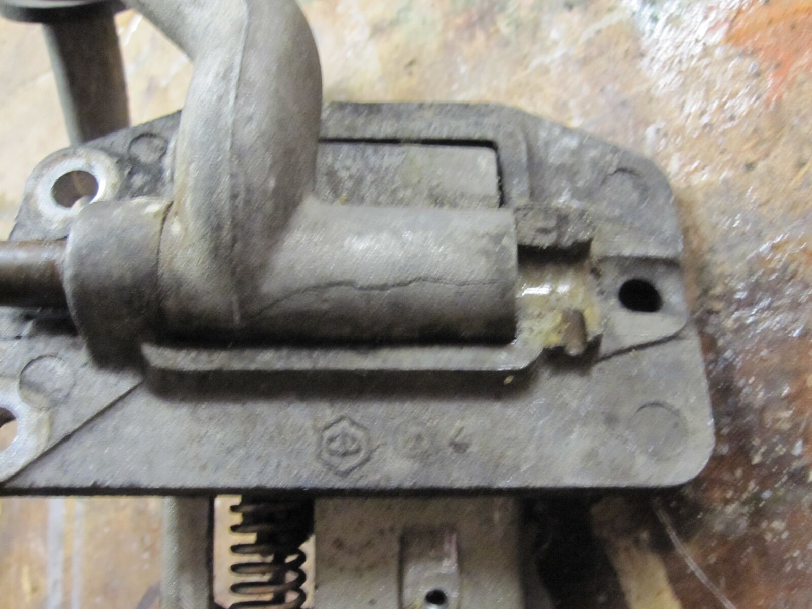

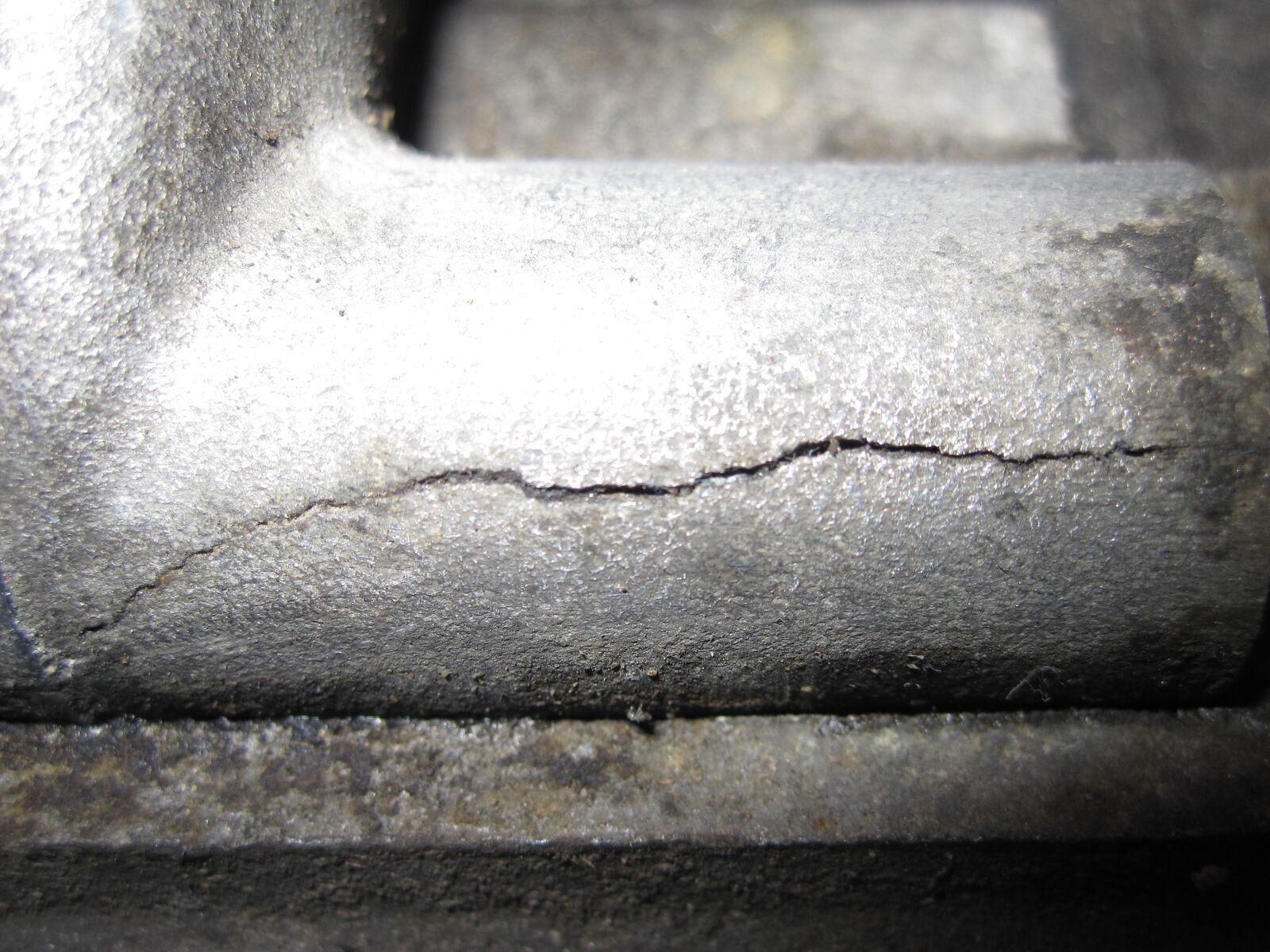

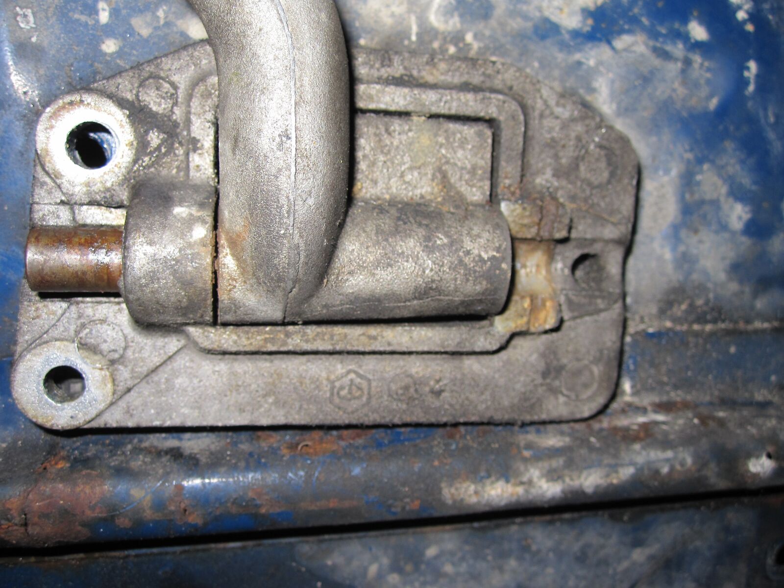

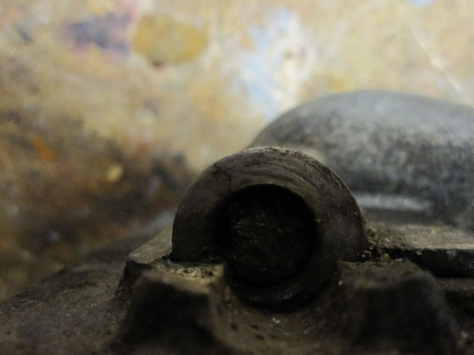

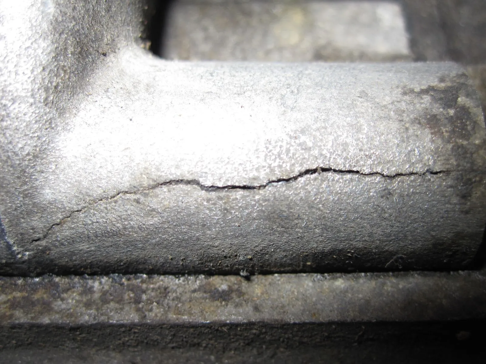

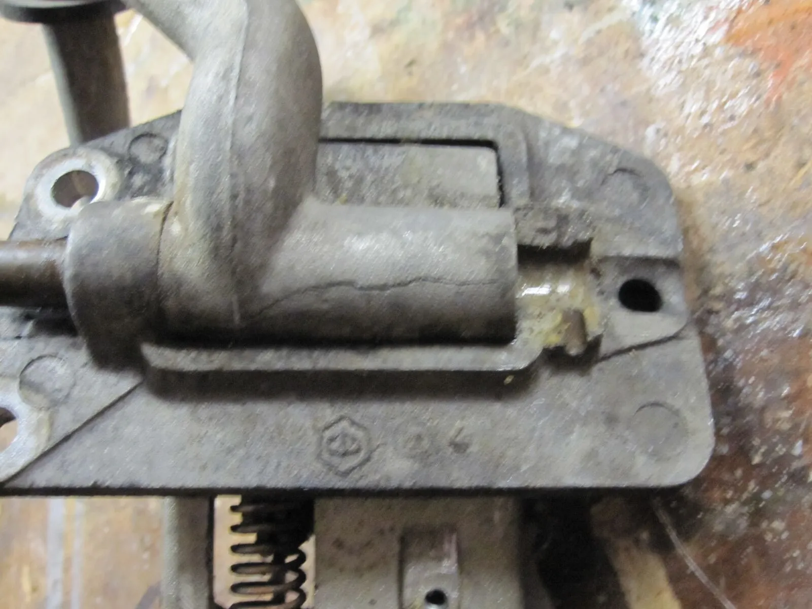

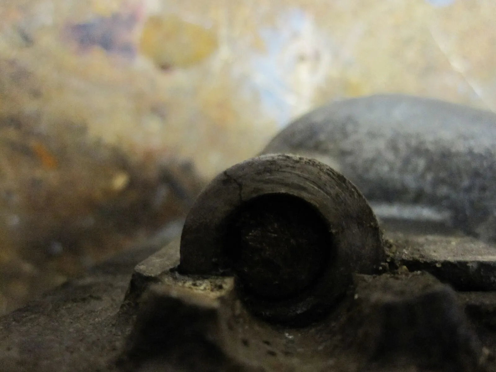

    • April 11, 2010 at 18:26

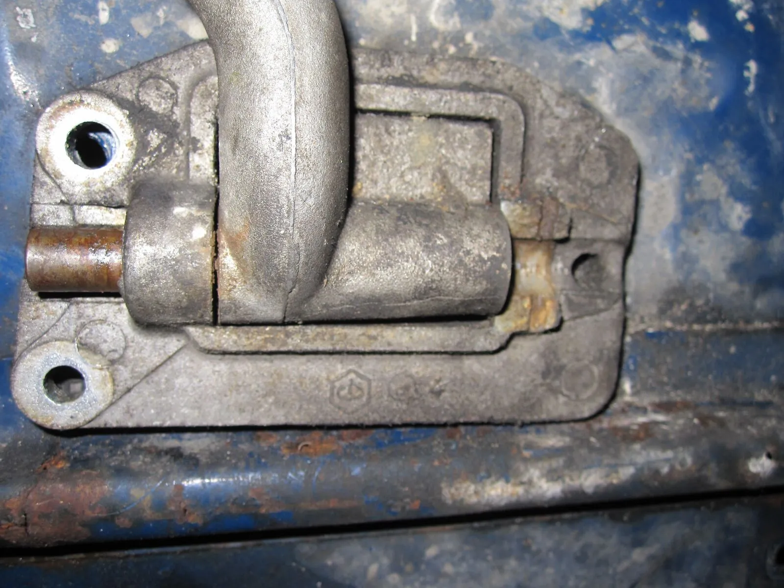

    hatte heute mal den rahmen umgedreht und festgestellt, dass mein bremspedal ganz schön kacke aussieht.
    Die Führung auf der Ankerplatte für den Bolzen ist abgebrochen und das Pedal hat ein Riss quer rüber.
    Kann man den noch richten( kann man das Material schweißen? ) und nur ne neue Bremsplatte kaufen?
