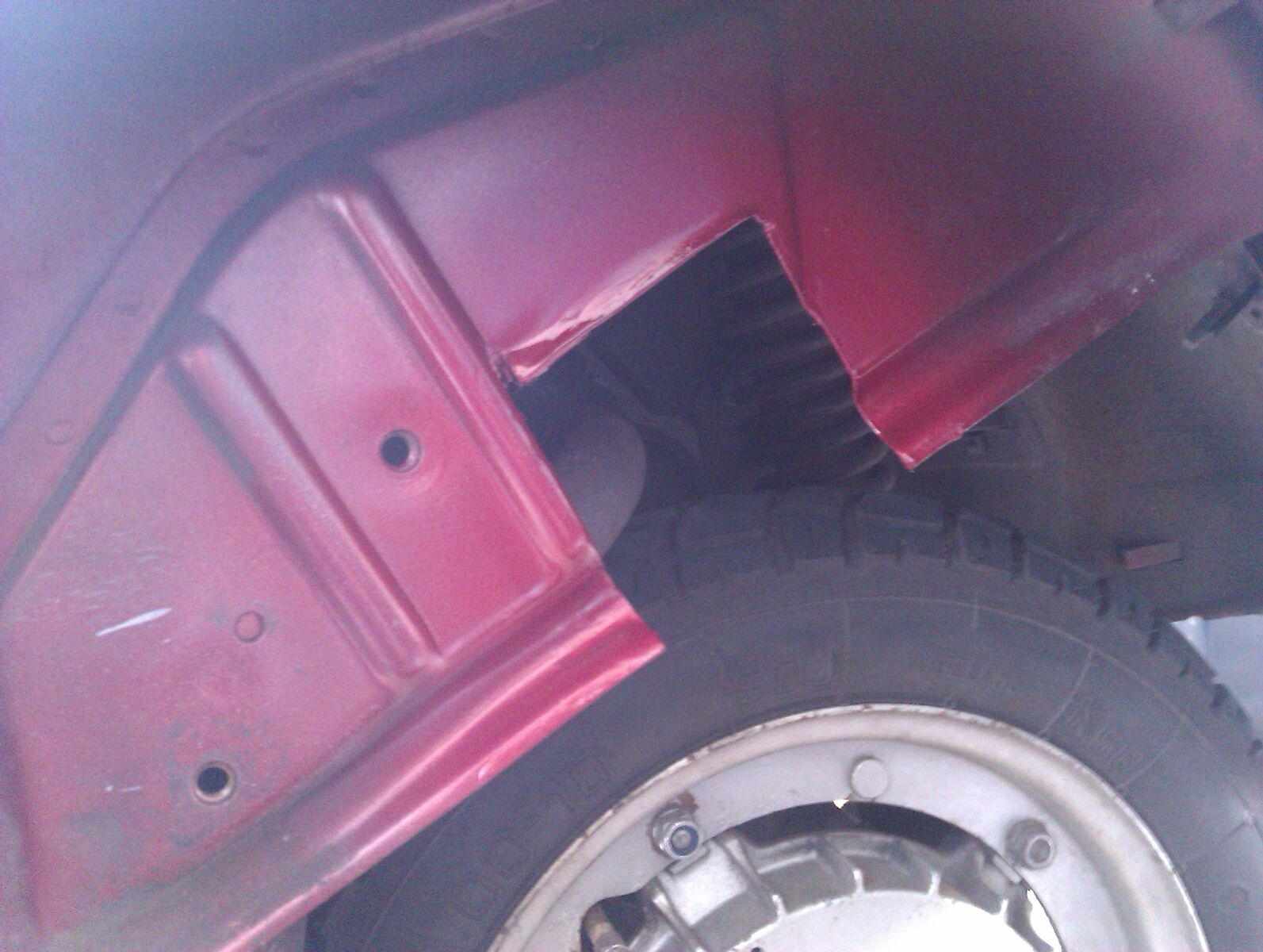

    nein die passt nicht, du musst ein Stück aus dem Rahmen trennen oder den Krümmer umschweißen.

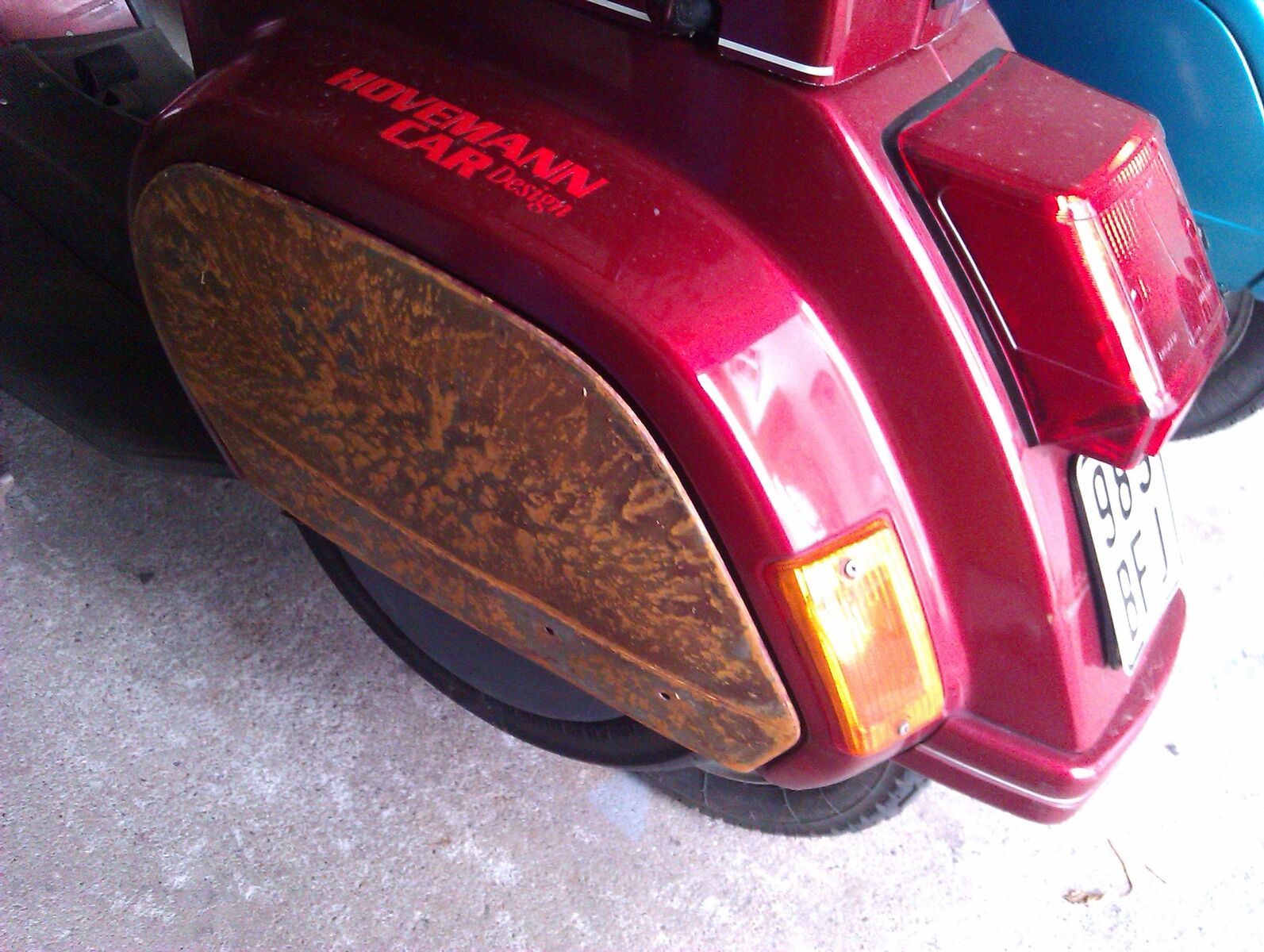

    wenn du dir keinen teuren Rostlack kaufen möchtest,
    schleif komplett aufs Blanke Blech schleifen und kipp immer wirder Salzwasser drüber.
    Über Nacht schön in den Garten schmeißen. Regen schadet auch nie :+6
    Oder im Baumarkt verdünnte Salzsäure kaufen, geht auch gut. aber nur einmal drauf. Sonst lösts den Rost wieder.
    So hab ich letztens meine Seitenhaube von meiner PK auch gammeln lassen. Mir gefällts :+8
    So wie im Bild hats bei mir nach ca. 1 Tag ausgegsehn, ich habs so ähnlich gelassen.
    Wenn dann das gewünschte Ergebnis erreicht ist, einfach MATTER Klarlack drauf und gut.
