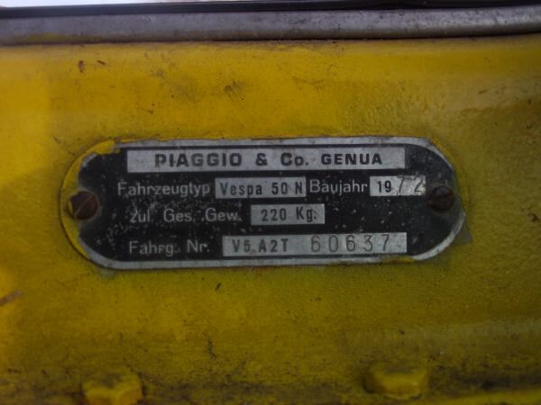

    Hey ich habe eine 72er 50n Special bekommen.. in naja sagen wir mal weniger nettem zustand ! sie stand 8 Jahre hinter holztohren (scheune) ist absolut Rostfrei!! und der lack is fürn po aber naja ...
    also ich wollte mal fragen ob mir jemand helfen kann wie ich die zündung an mache oder ehergesagt WO ?? es is eben ein hölzernes bedienfeld am lenker aber da is :
    1. Blinker ( das geile is am moped sind nichtmal welche -.- geschweige den halterungen oder so -.- )
    2.
    Licht
    3. ich glaube Zündunterbrechung... bin mir aber nit sicher weil da keiner was weiß....
    naja und eine frage quält mich eben am meisten....
    sie läuft 60 km/h .. also hat sie niemals die originalen 1,7 PS .....
    ich weiß aber nicht wieso... also der vorbesitzer sgt eben dass sie 60 läuft... ist da vllt chanche auf einen 75cc ?? oder erreicht man diese leistung schin mit nem 19er gaser ? weil wenn sie jetzt doch "nur" 40 km/h ömmelt will ich eben schon soviel haben das sie mindestens so 50 - 55 läuft..

    hallo
    60kmh laut Vespa tacho? das wären dann 50kmh im original meine läuft 65 und laut iphone GPS sind das 54,2km/h
    bis du dir sicher das du nicht eine italienische hast? wenn keine blinker dran sind? dann hast du 3 knöpfe an der Stirn Seite des Bedienfeldes
    ganz Links: Licht
    Daneben (mitte): Standlicht/Ablendlicht
    Ganz rechts (runder knopf): "Hupe"
    unten, unter dem Bedienfeld die Zündunterbrechung den schalter festhalten macht die Vespa aus.
    anmachen tust du sie, indem du den Benzinhahn (der ganz untere drehhebel zwischen deinen Beinen wenn du drauf sitzt) 90 grad nach oben machst und den Choke ziehst (oberer hebel) und nun den kickstarter tritts, nun müsste sie eigenltich schnurren
    hoffe man kann verstehen.

    ich glaub, bei der V50 ist die Zündung immer "an", zum ausmachen gibts son Killknopf. Bin aber PK Fahrer, kenn mich da nicht so aus.
    Wenn deine Vespa 50 mehr als 40 läuft, ist vielleicht der entdrosselte Auspuff drauf, also mit dickem Krümmer.
    Kann aber auch ein DR 75ccm sein, oder auch beides. Nur ein 19er Gaser bringt auf ori eigentlich nix.
    zu 1. Waren mal Blinker dran. Wenn keine Halterungen da sind, vielleicht Lenkerendenblinker?

    also
    unten links ein hebel der sich nach links und recht legen lässt
    in der mitte ein schalter .. (wie ein lichtschalter)
    und dier besagte kill knopf
    und was ein benzin han ist und eine chike is mir klar ^^
    aber sie stand auch 8 jahre mal sehen ob vieleicht was verstellt ist ^^
    kann vieleicht der zündzeitpunkt verstellt sein ?? 2-)

    also der dicke lange Kippschalter ist das Licht
    das rechte untere die Zündunterbrechung das linke untere die Blinker
    aber original sieht das nicht aus
