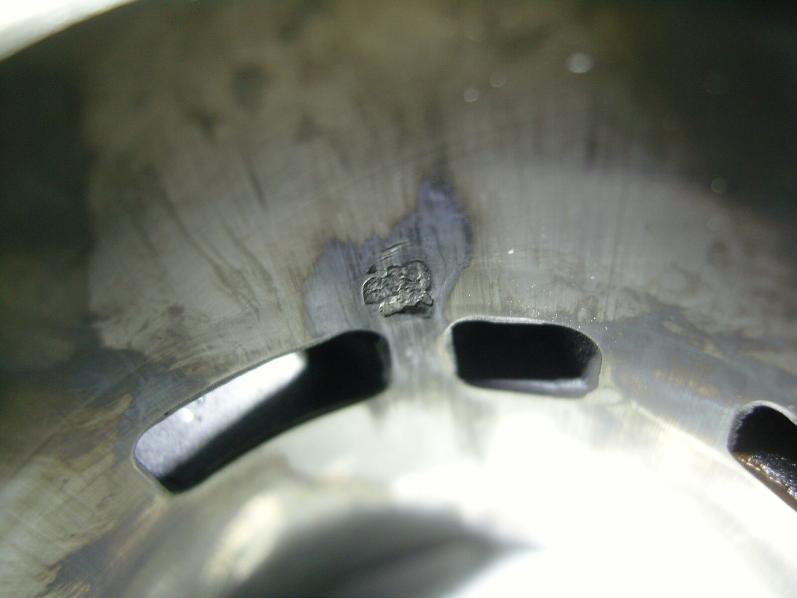

Ok, alles soweit weggeätzt:
Das Loch schäumt, alles andere nicht mehr. Was im Moment heißt, dass nur an einer 3x4mm großen Stelle Nikasil fehlt.
Von den 3 Schmarren sind eben noch die 2 da. Bei beiden sieht man an sehr kleinen Stellen, dass sich das Nikasil etwas zusammengeschoben hat. So klein, dass ich es aber nicht fotografieren kann.Wie gesagt, entweder das ist noch ok und ich verbau den so, oder der Roller muss jetzt ein halbes Jahr stillstehen. Ich würde natürlich am Liebsten fahren.
Zum Kolben: 50 Euro für einen neuen fänd ich ok, der jetzige hat auch Teilweise 5/10mm tiefe Riefen. Mal sehen ob die Ringe an einem Stück sich lösen lassen.
Edit: Nö die lassen sich nicht Lösen.
Da die schon 23€ kosten hol ich wenn dann gleich einen neuen Kolben für 50 mit Ringen.Bitte mehr Meinungen von euch.
Naja, den gleichen kauf ich nicht mehr neu, dann gleich Langhub. Was aber heißt, wenn der hier nicht zu retten ist, wird das nix mit Alpdays und die Vespa fährt erst im Herbst wieder.

Jetzt hatte ich endlich Zeit mir die Sache mal anzusehen.
Pinasco 102 mit deutschen Assokolben. Ist 10tkm alt/2Jahre. Auslass ist Trapezförmig gefräst und Kolbenfenster sind alle gefräst.Ich hätte gerne eure Meinung ob der noch fahrbar ist und was getan werden muss.

Viel kritischer finde ich, das hier
da scheint sich ein Stück vom Nikasil gelöst zu haben.Was ist eure Erfahrung mit Löchern in der Nikalsilbeschichtung in Aluzylindern?
