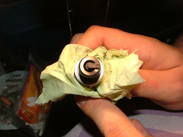

    Zuendkerze ist zu hell. Also der Motor zu mager.
    Hab jetzt mal noch groessere HD Duesen bestellt und werde mal ne HD 132 probieren.
    Ich hab gerade meinen 177er Polini fertiggestellt und angworften.
    Läuft super, wobei ich mit dem Kerzenbild noch nicht zufrieden bin.
    Ich hab ne kurze Bosch W3AC drinne und nach ein bisschen fahren sieht die eher
    "blau" aus als Rehbraun.
    Hab ein 160/BE3 mit ner 128 HD drinne.
    Habt ihr ne Ahnung warum die so hell ist
    Sollte ich eine lange Kündkerze probieren ?

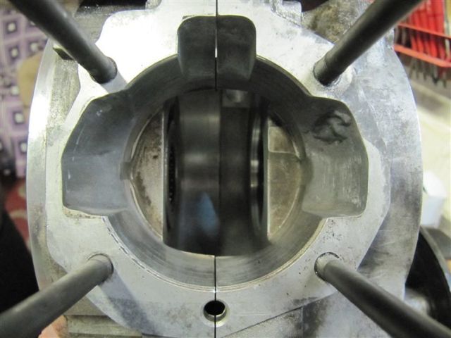

    Hab das fraesen am Motor jetzt abgeschlossen und bin auf folgende Einlasssteurzeit gekommen:
    vOT 114 Grad
    nOT ca. 71Grad
    Bei der Bearbeitung der Ueberstroemer am Block habe ich ein kleines Loch reingefraest, da ich nicht gedacht habe dass das Motorghaeuese
    dort so duenn ist. Hab das nun mit nem Loctite 3450 geschlossen. Ich hoffe das haelt ?

    Hallo Vespafreunde,
    Ich hab letzten Freitag meinen PX150er Motorblock (Bj.83) auseinander genommen und mit dem Umbau von original auf den 177er Polini begonnencoolsmiley.gif.
    Die Überströmer am Block habe ich bereits angepasst und auch den Vergasereinlass ovalisiert.
    Ausserdem habe ich die Überströmer am Zylinderfuss des Polinis grösser gemacht (seitlich noch weggefraest).
    Zu den Einlasssteuerzeiten Kurbelwelle/Gehäuse habe ich eine Frage an die Experten (Steuerzeiten und fraesen ist Neuland fuer mich).
    Ich hab mal gelesen das bei Polini 177ern sollte die Einlasszeit etwa 112-115 Grad vOT und 53-58 Grad nOT sein sollte.
    Um auf solche Werte zu kommen müsste man doch das Einlasfenster vorne mit Kaltmetall etwas schliessen, oder ?
