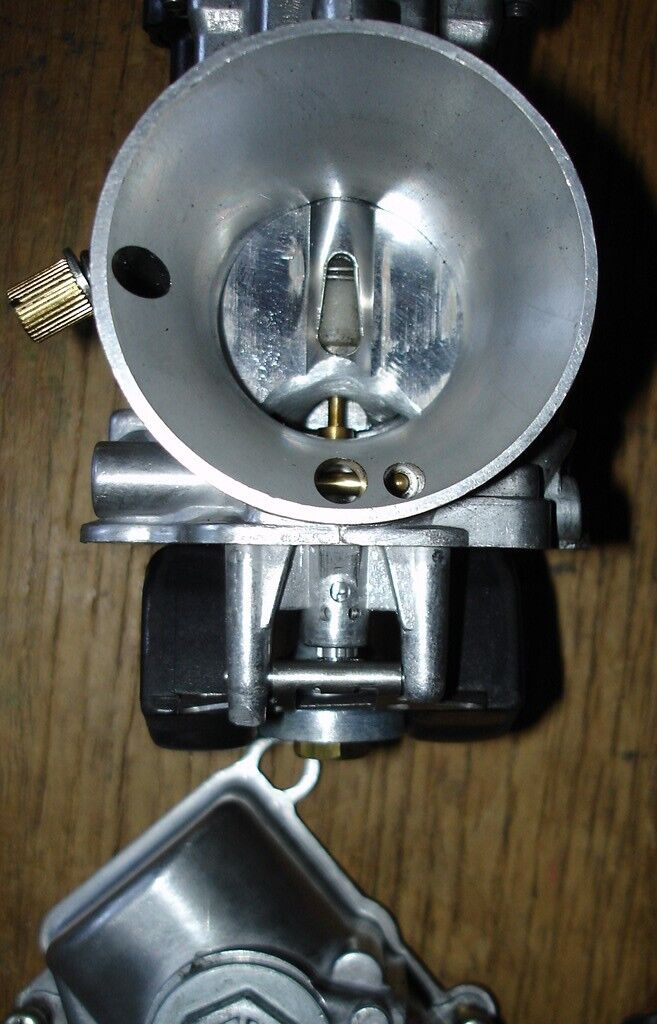

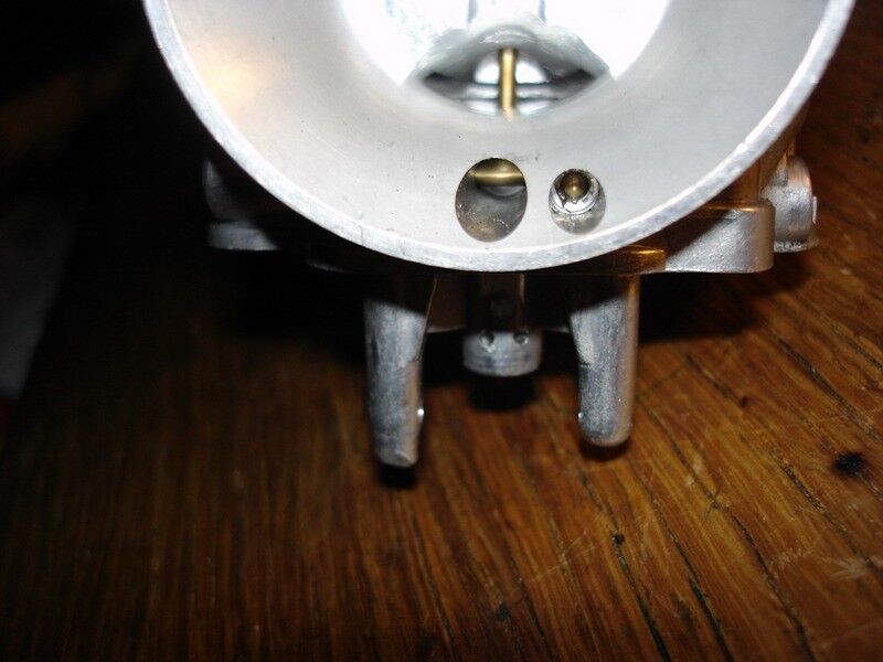

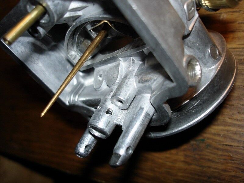

    Dein Gasertopic ist mir entgangen sonst hätte ich sicher schon früher gepostet Vespa76
    Das Loch was du vergrößert hast erklärt warum du fetter fährst.
    Beide Bohrungen die mittige ultra Fliegenschiss kleine und die große rechts davon.
    Laufen direkt in den Gemischschraubenkanal .
    Durch rausdrehen dieser LLD/Gemischschraube reicherst du den Kanal mit Luft durch die mittige Bohrungen Luftfilterseitig an.
    Die Seite in der Schwimmerkammer die du vergrößert hast laufen unter das Mischrohr und die ND
    Fliegenschiß unter das Mischrohr und die große Bohrung unter die ND.
    Du hast also den mittleren > oberen Bereich abgemagert .
    Deshalb mußt du mit mehr Benzin gegensteuern.
    Das wäre eine Möglichkeit
    Mir war aber auch so also ob das Mischrohr 2 Bohrungen hatte.
    Also eine größere vis a vis in die Schwimmerkammer und die kleine zum GemischschraubenKanal.
    Das würde theortisch heißen das über das miniloch Sprit rangerissen wird.
    Weil die Bild 3 die mittige Bohrung Luft kommt und ne Art Venturi Effekt eintritt.
    Ergo müßte die Mühle so unten fetter laufen weil neben der Luft auch leicht Sprit unter die ND kommt.
    Das würde aber auch heißen das Fliegenschiss raus und nicht rein arbeitet.
    Also nichts mit abmagern....
    Sowas bekommt man eigentlich nur durch rumprobieren raus
    Muß ich mir die Tage nochmal anklüssen
