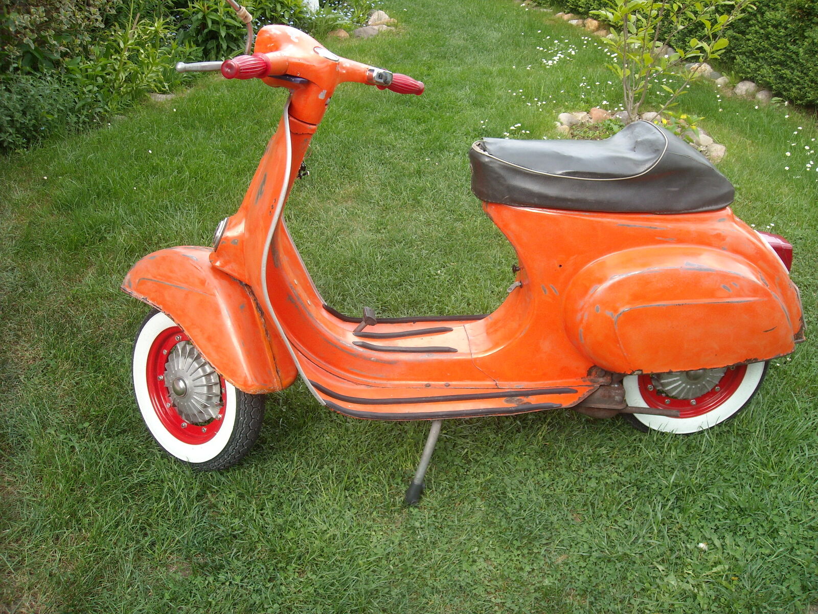

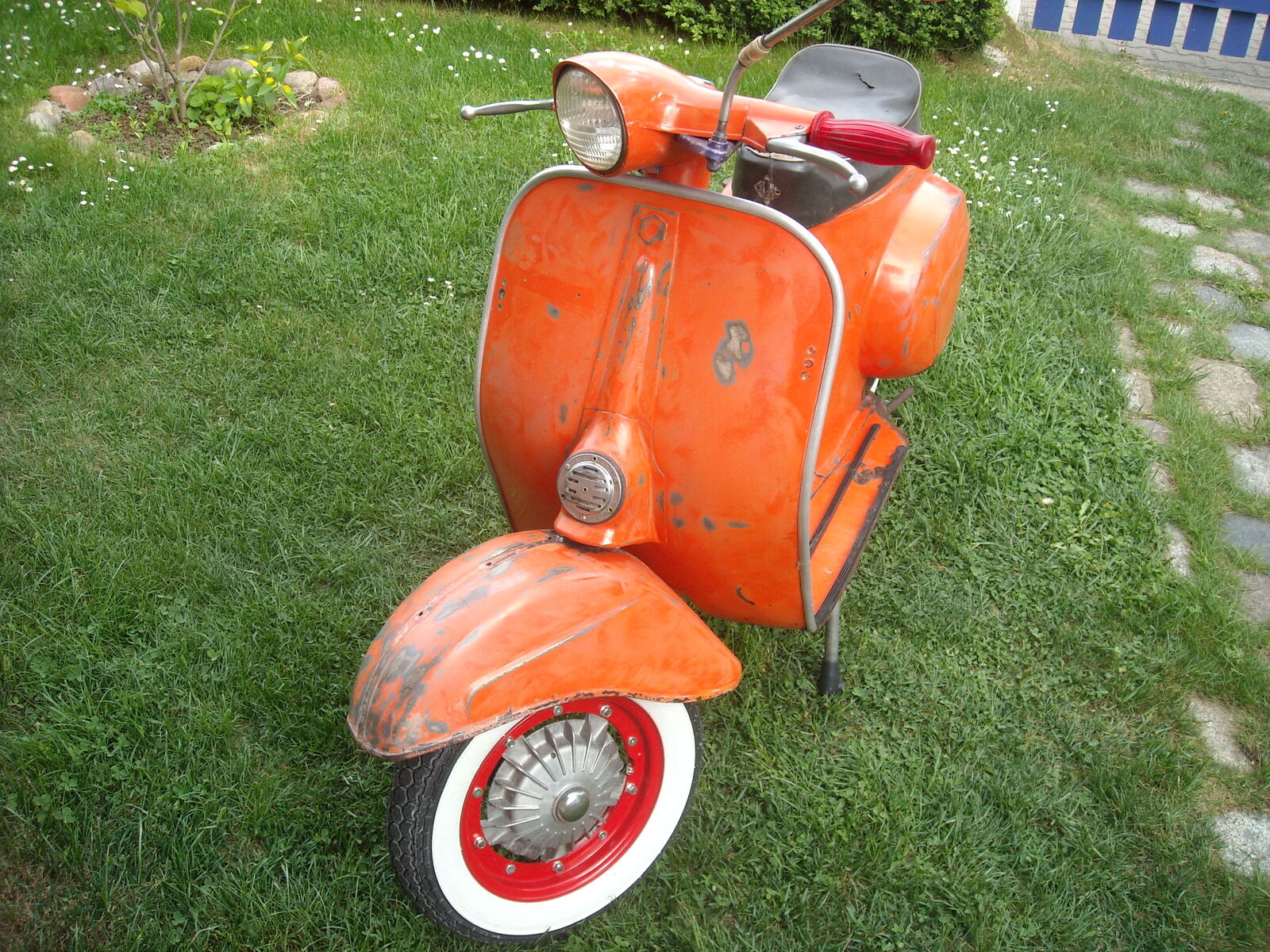

    Moin,
    also mir gefällt die Kombi so ganz gut. Ja das Rot ist etwas krass. Ist leider so wenn man Felgen aus dem netzt bestellt und die Farbe auf dem Foto anders ausschaut. Aber wenn ihr mal auf einen Hot Rod Treffen seit, schaut mal nach den Ratten. Habe das Wochenende mal wieder gesehen. Toter Lack und leuchtend rote Felgen mit Weißwandreifen. Ist wie gesagt Geschmackssache. Mir gefällt es.
    Habe den Lack mit Oxiblock und Pelox und Owatrol behandelt. Der bleibt so.
    Gruß,
    Mark
