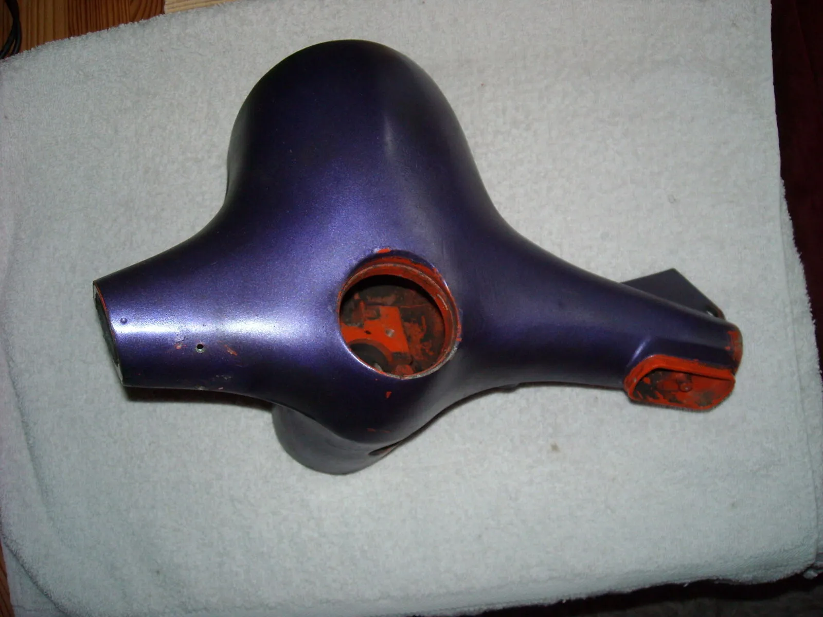

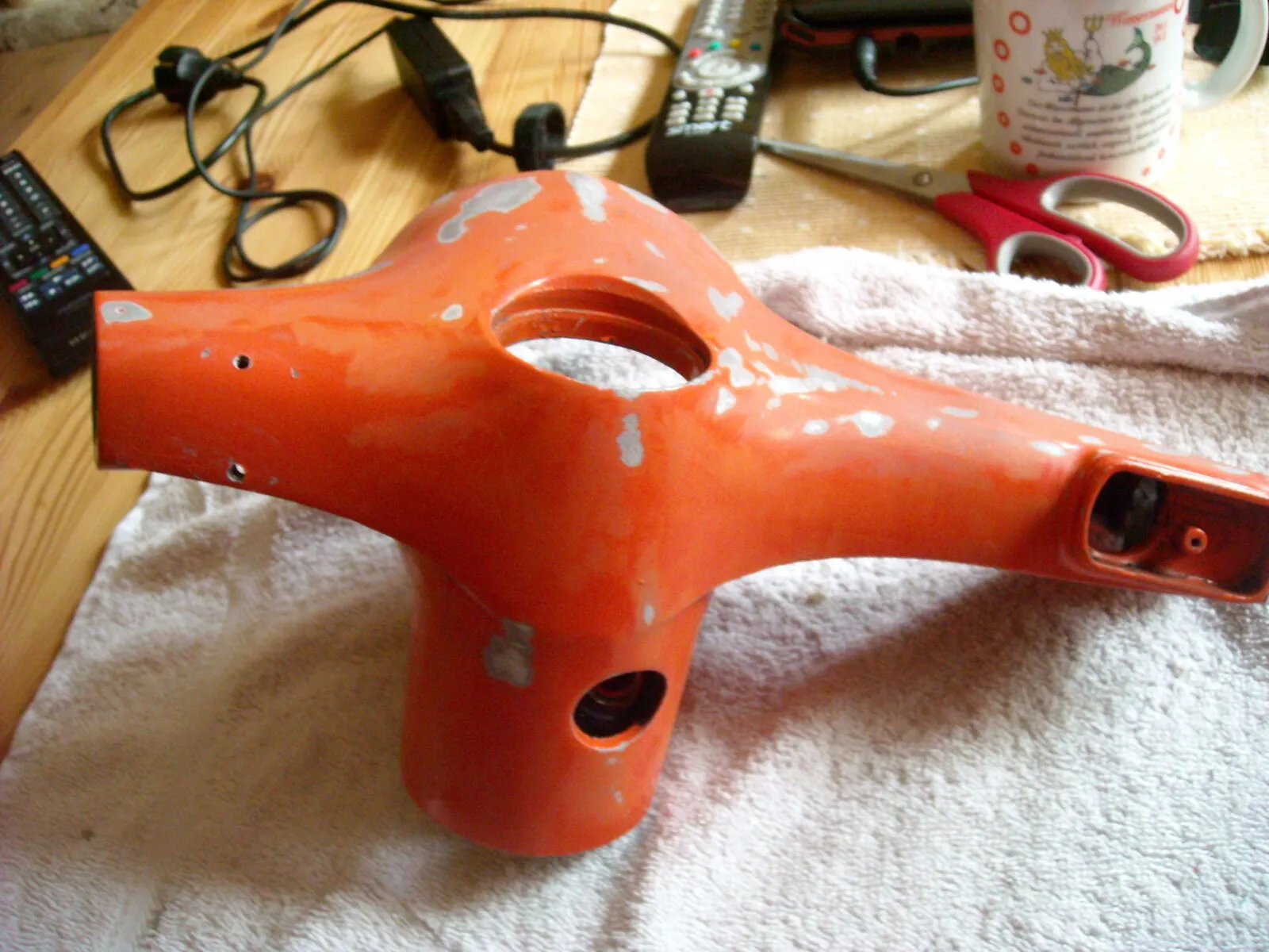

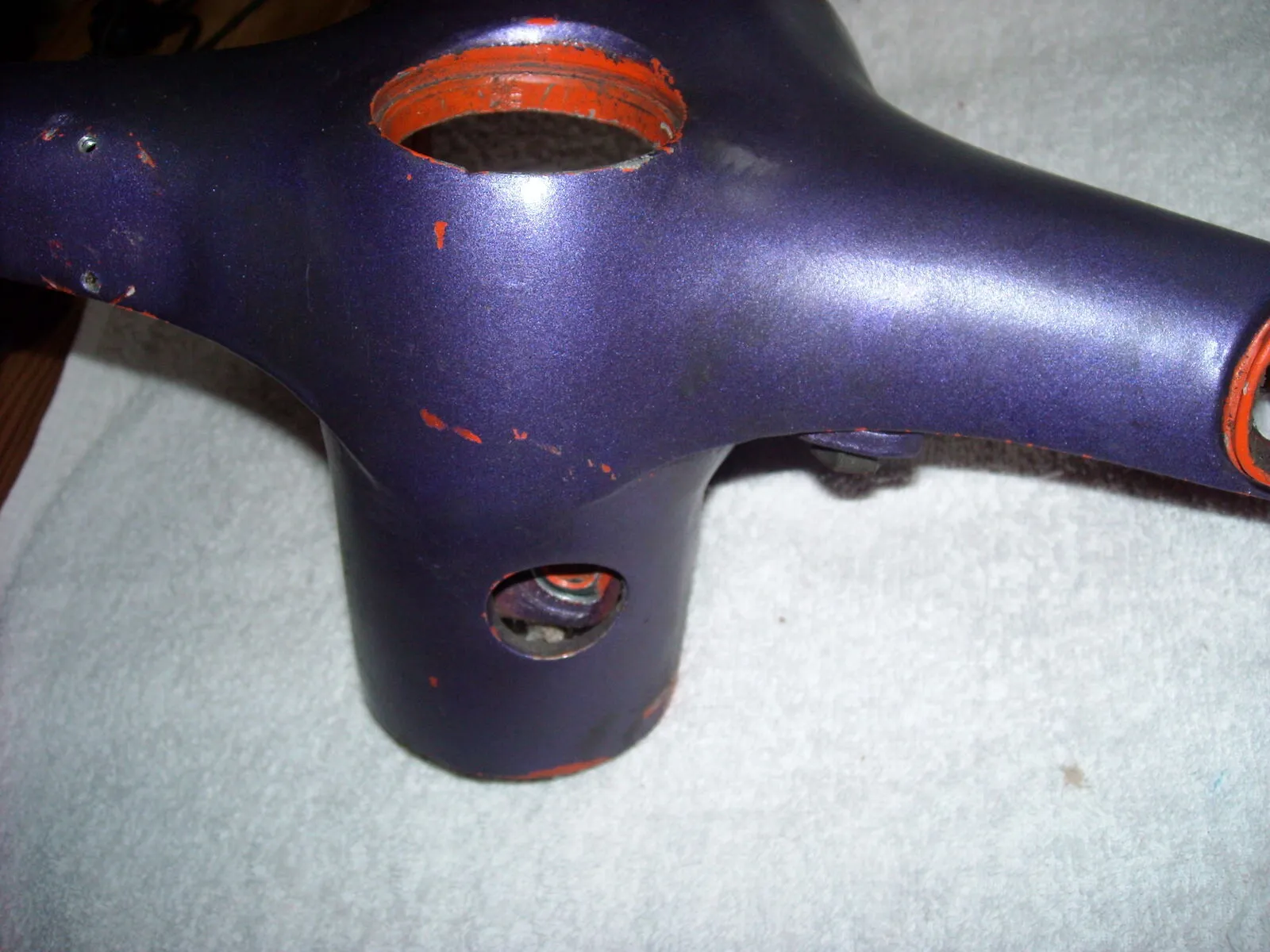

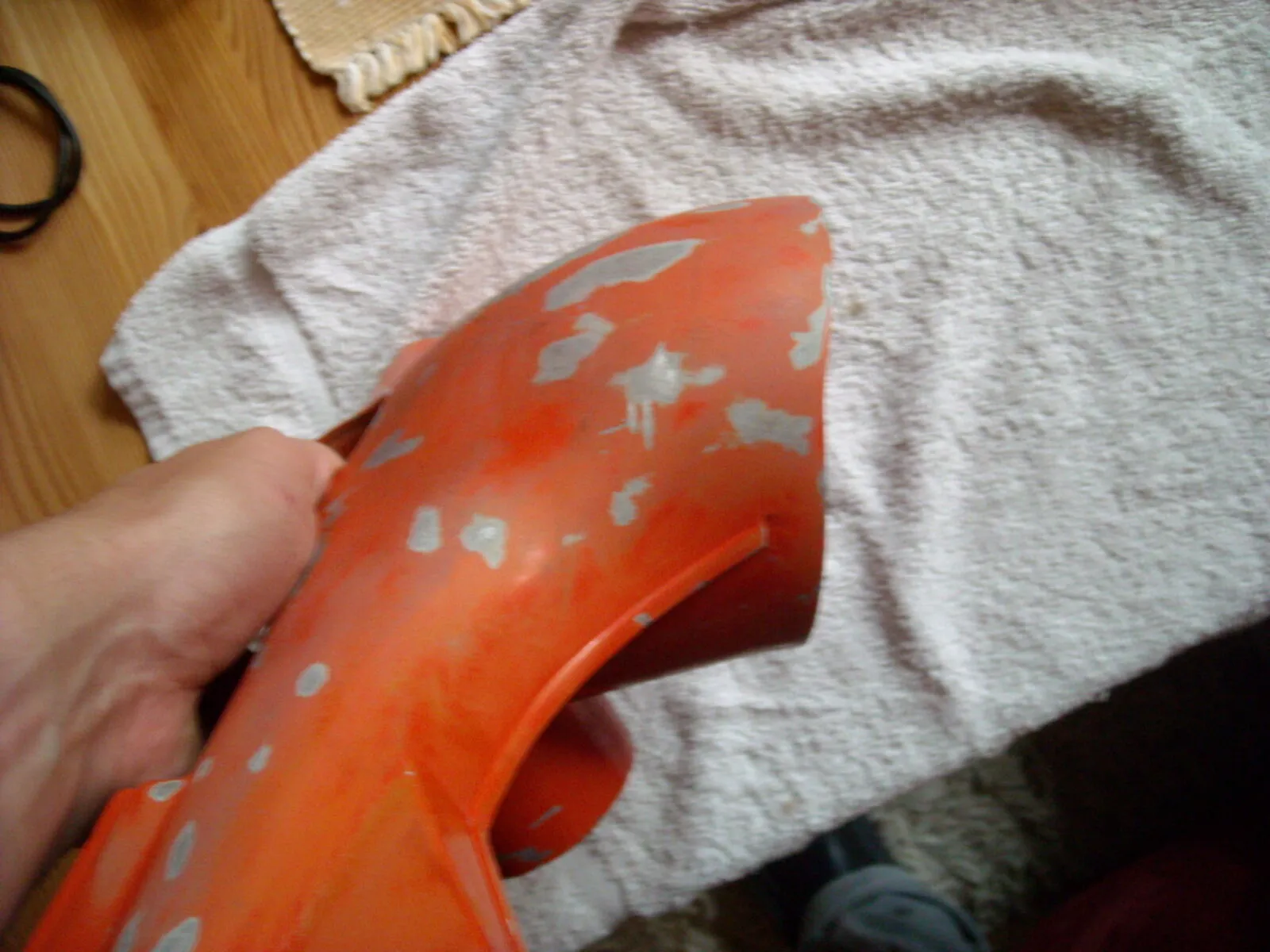

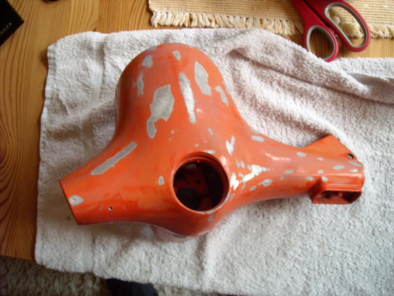

    Tach,
    bei den doofen Wetter was wir hier in Berlin seit einiger Zeit haben,komme ich nicht wirklich weiter mit meiner kleinen. Und dazu kommt noch das ich schon 13 Tage auf meine bestellten Teile warte... :thumbdown: heute hat ich mal wieder etwas Zeit und habe mal den Lenkkopf freigelegt. Wie bei den anderen Teilen auch war dieser mit Schleifpapier der Körnung gefüllte 8-10 angeschliffen worden. Erst war schön viel O-Lack zu sehen habe mich schon riesig gefreut. Dann kam aber mal wieder die Ernüchterung. Der jenige der das damals gemacht hat hatte entweder keine ahnung oder Lust. Stellenweise ist garnicht angeschliffen und teileweise bis auf Alu hinunter.
    Bin blos froh das alle Teile von der selben Vespa stammen. Da sieht das Endergebnis wenigstens gleichmäßig aus. Ein Kollege hat mir vorgeschlagen die kompletten Teile zum Schluss mit Klarlack zu überziehen. Wäre das sinnvoll? Habe da bedenken wegen den Roststellen. Werde diese auf jedenfall mit Oxyblock behandeln damit es nicht weiter gammeln kann.
    Aber seht selbst.Schön zu sehen sind die Stellen die Garnicht geschliffen wurden. Sind die die noch schön Glänzen 8)
    Hier die Bilder meiner heutigen Arbeit:

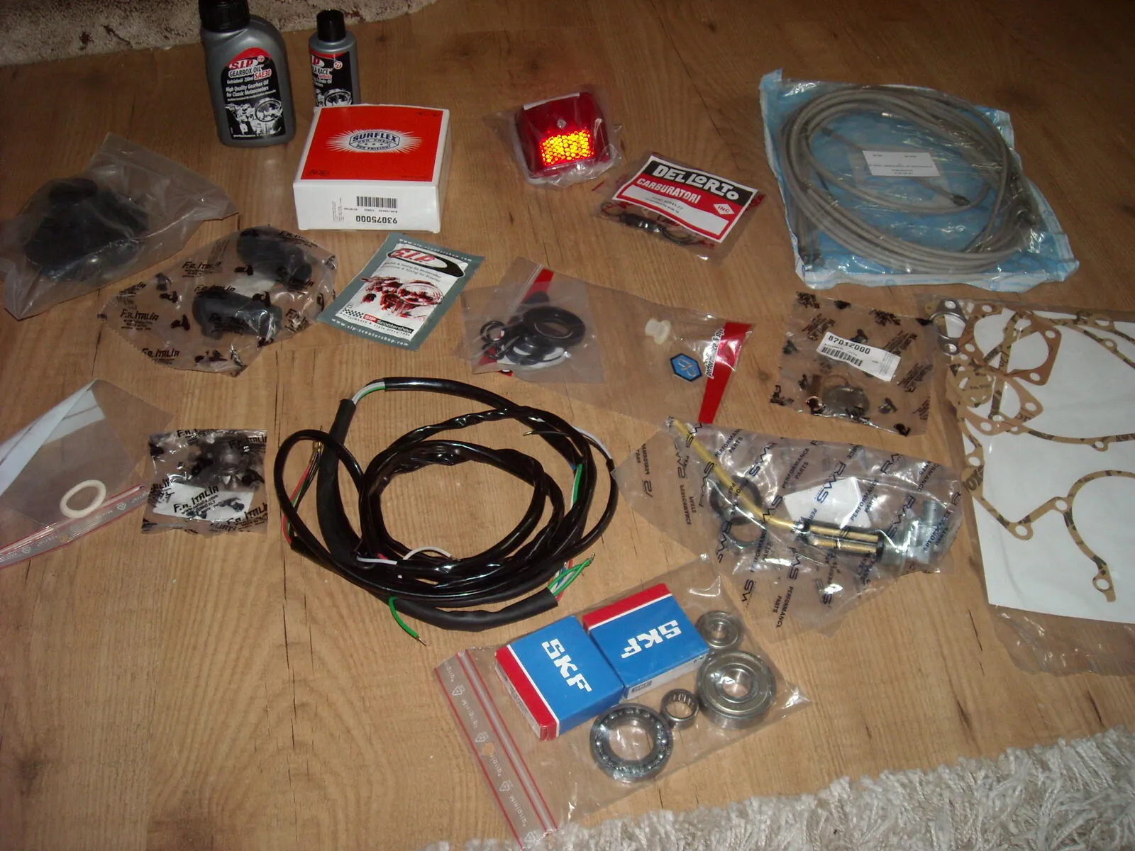

    Tach,
    habe nun nach endlosen 32 tagen warten mein ersehntes Teilepaket bekommen. Leider war nicht alles dabei was ich bestellt habe... :thumbdown: Habe dann voll gefrustet noch woanders die fehlenden Teile bestellt. Diese waren dann nach 2 tagen sofort da. :thumbup: Werde jetzt nurnoch dort bestellen. Ist zwar etwas teurer aber der Service ist um welten besser. Kann dann endlich im laufe der nähsten woche meinen Motor wieder zusammen bauen. In der zwischenzeit konnte ich nicht wirklich viel weiter machen. Aber da jetzt nun endlich alle Teile da sind werde ich mir einfach die Zeit nehmen damit es wenigstens noch was zum Abrollern wird.
    Jetzt fehlen eigendlich nur noch ein Paar sachen damit ich alles habe was ich brauche.
    -75er Zylinder
    -Reifen
    -Stoßdämpfer hinten
    -Neue Papiere
    Und die Griffe die im laufe der nähsten Woche kommen sollten.
    Hier mal ein Bild der Teile aus beiden Bestellungen:
