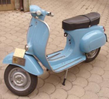

    Du hast ein Vespa 50 N Spezial und zwar eine relativ frühe. Das sieht man am fehlenden Seitenfach an der linken Backe (Fahrtrichtung). Ansonsten sieht alles nach Originallack aus...seehr schick ;-).

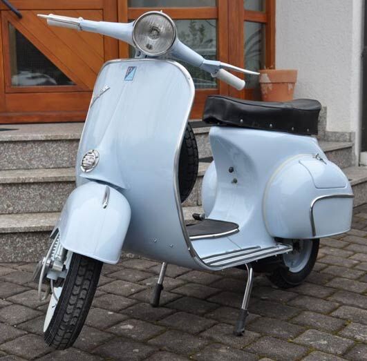

    Naja wird sind uns doch nun wirklich einig, dass man unter einer V50 eine Rundleuchte versteht. Obwohl natürlich beide Modelle auch unter 50 N zu verstehen sind, so ist doch ziemlich klar (gerade bei meiner Fragestellung) worauf ich hinaus will.
    Ums nochmal zu verbessern....hast du eine V50 N (italienisch: R/L/S) oder eine Vespa 50 N Spezial ?
    Besser?!

    Ist das ne V50 oder ne 50N?
    Bei ner 50N würd ich mir nen Austauschrahmen suchen. Die werden immer wieder angeboten und falls nicht musste eben bei alten verranzten Vespen nach Schlachtung fragen. Hier jetzt anfangen mit Beinschild komplett neu, gerade biegen usw usw. ist bullshit.
    Bei einer Erstserie oder ner SS wäre dieser Aufwand vllt. noch nachvollziehbar aber ansonsten würd ich dir davon abraten.
