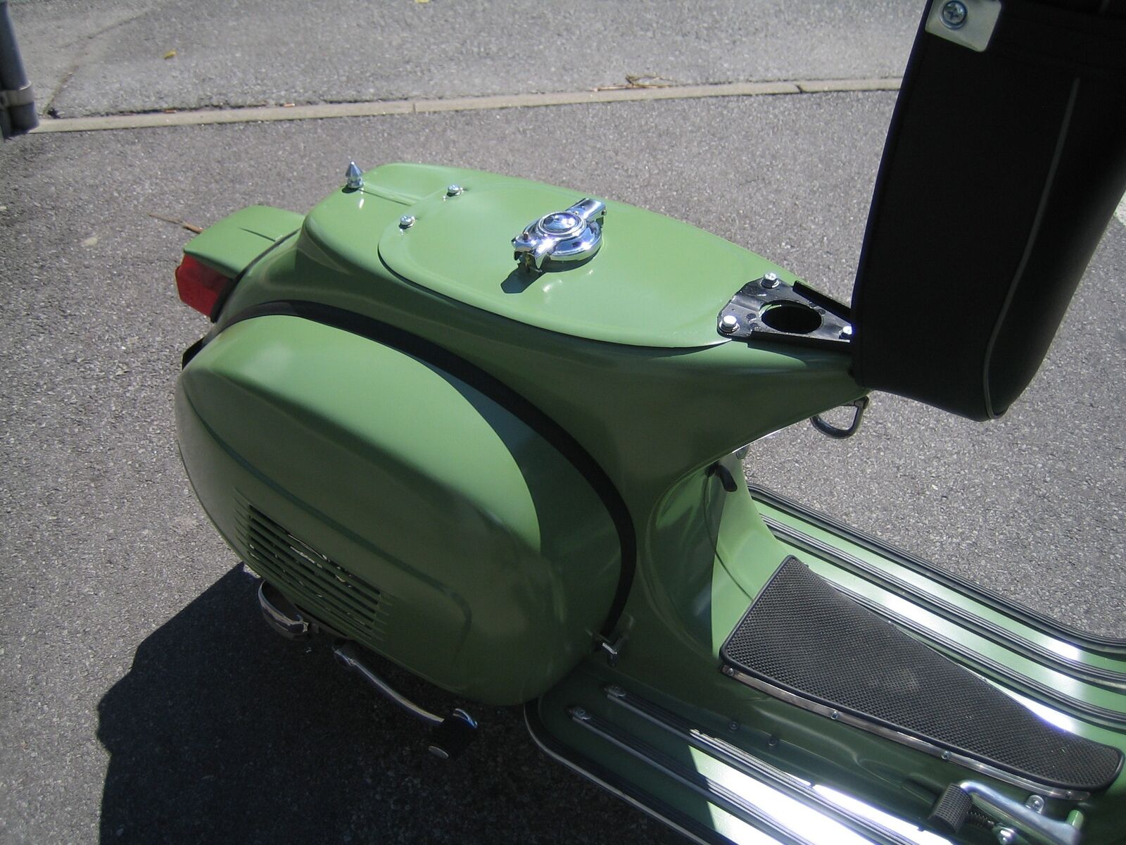

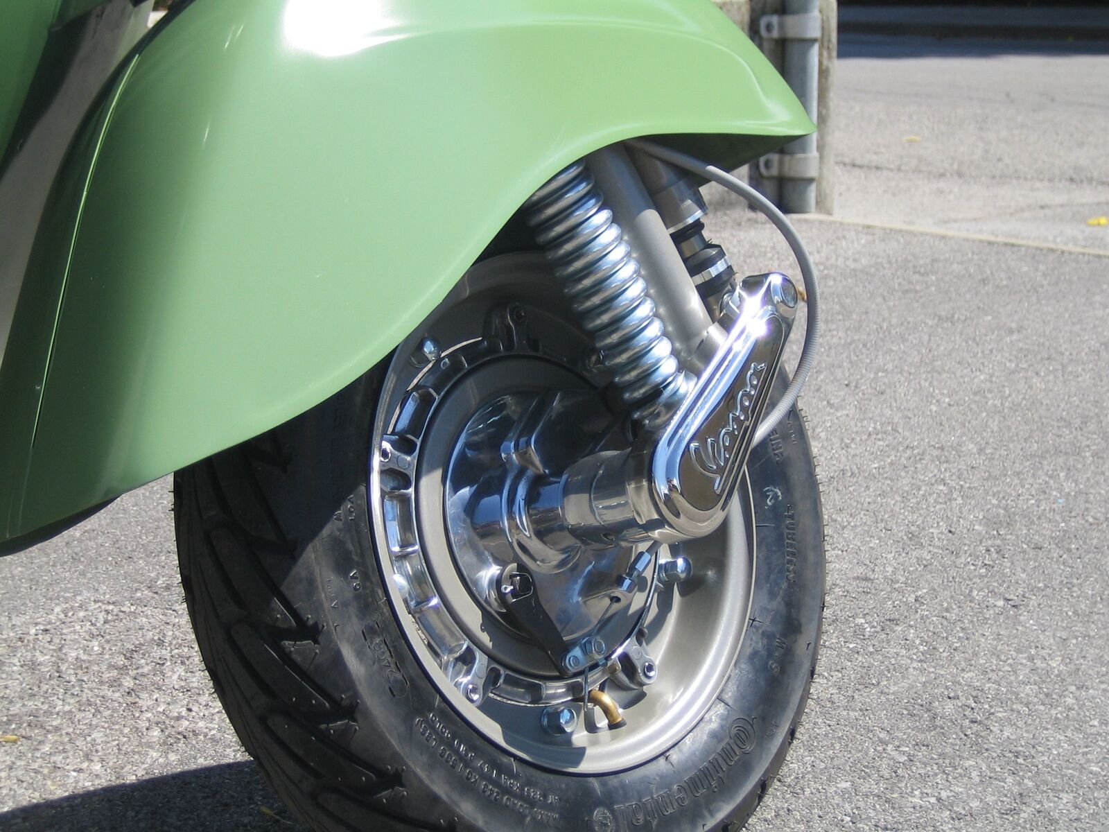

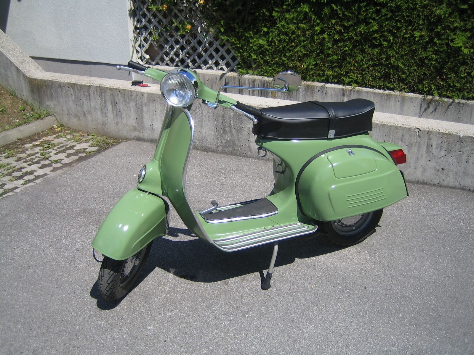

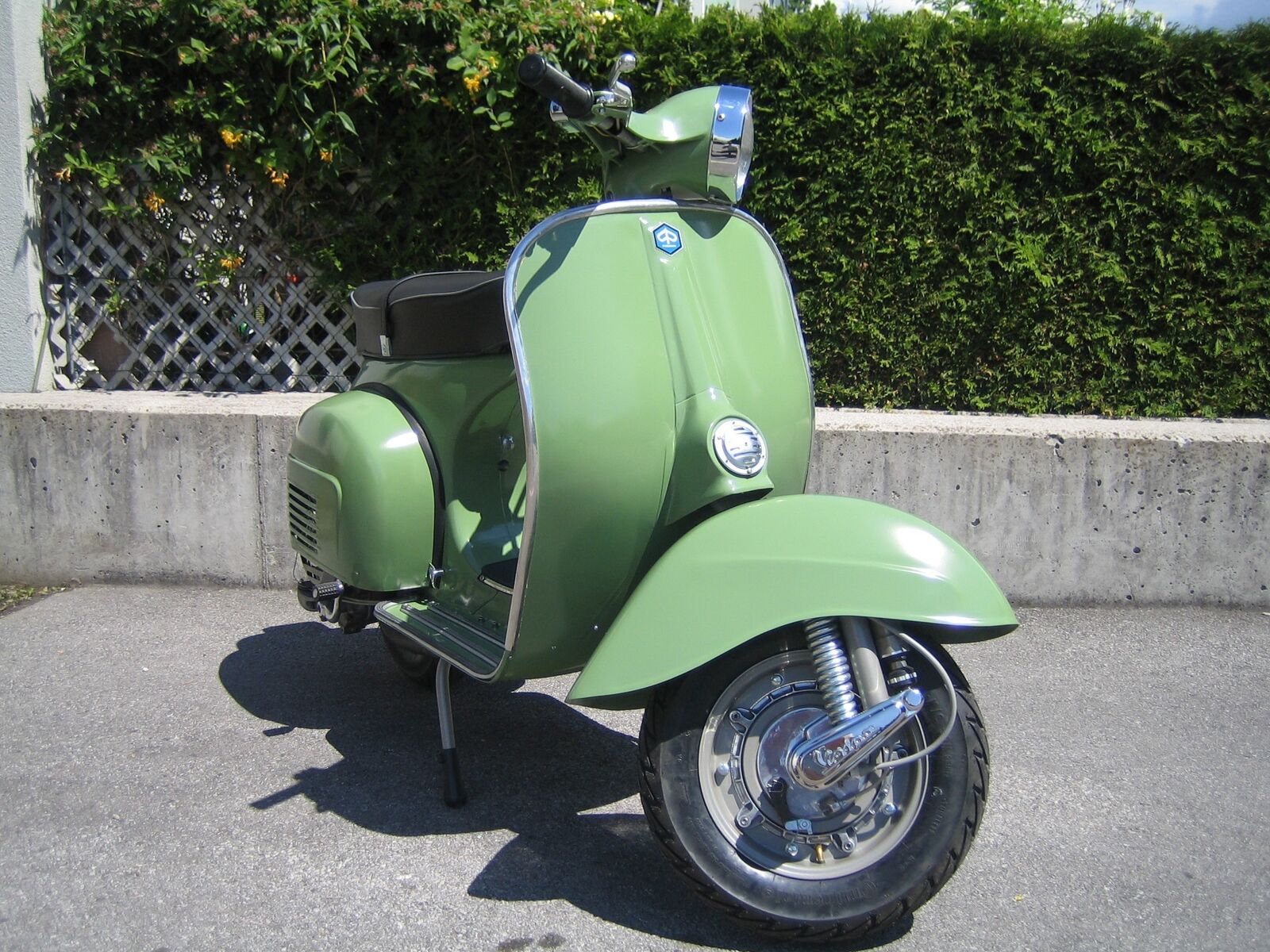

    So meine Lieben. Gestern war Schlusstag, die Sprint ist fertig. Na ja, fast. Ein paar Handgriffe sind noch zu machen: Kotflügelschrauben, Lenkschlossabdeckung. ca. 100 m bin ich auch schon gefahren, sie leuchtet und hupt. Konnte das gar nicht glauben, Elektrik hat beim ersten Mal anstecken gepasst. Warum nur 100m? Weil der Motor dann gestreikt hat, klingt als wenn ein Kolbenring gebrochen ist- böses Kratzgeräusch und tlw. klemmen. Das Kratzgeräusch ist synchron mit den Kolbenbewegungen. Darum kann ich mich aber erst in einiger Zeit kümmern. Egal, hier erst mal ein paar Bilder (inkl. Siegeszigarre :) ) :

    Gruss, Wolfgang

    Respekt....ist wirklich genial geworden.
    Vor allem die Trommeln sehen mega aus und die Farbe passt auch gut.
    Schade das der Motor gleich mal nen Hänger hat aber immerhin lief sie schon einmal ;)

    Also der Tankdeckel und die Vorderradschwinge sind der Hammer!
