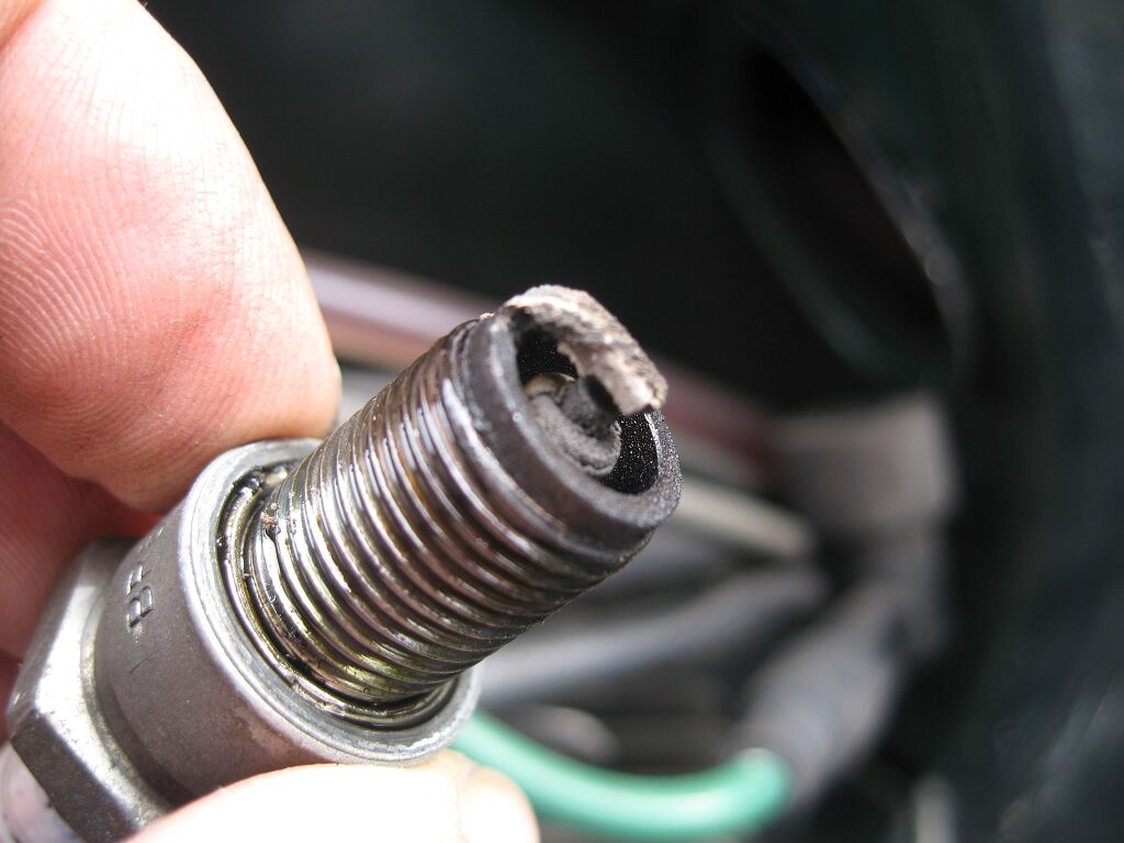

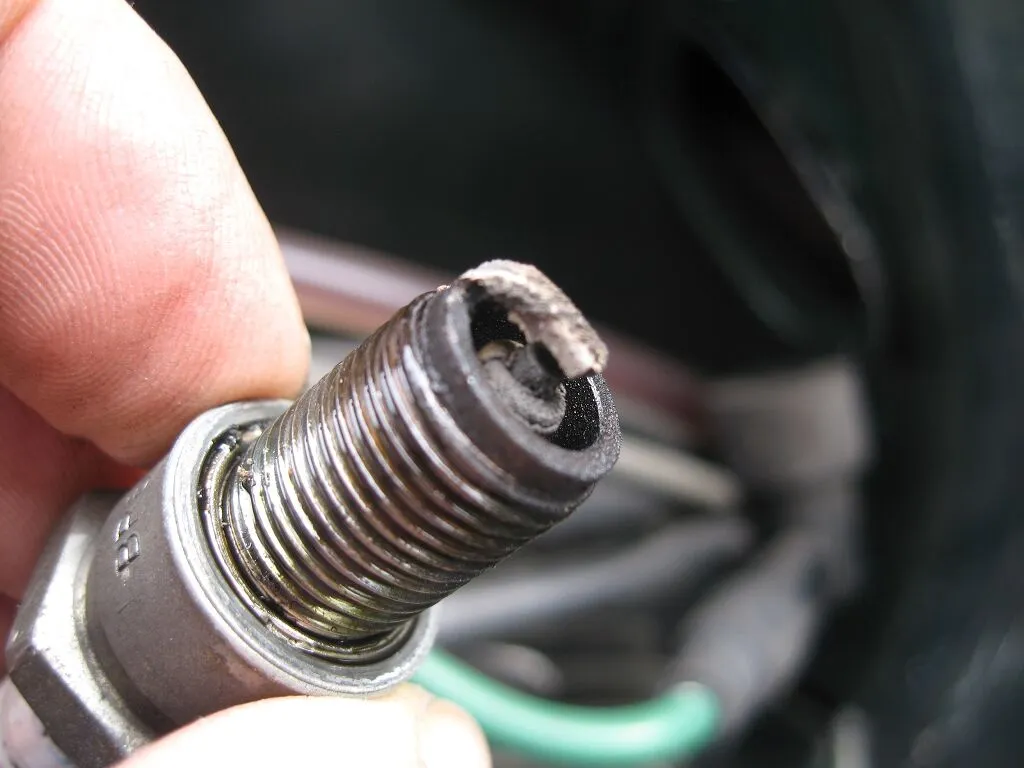

Hallo, habe endlich mal die Zündkerze herausgebaut. Sieht eigentlich gut aus... Seit neuestem plagt auch ein klackerndes Geräusch - direkt aus der Umgebung des Zylinders. Habe alles schon abgebaut, es hört sich an, als sei ein Blech locker. Kann aber nur aus dem Motor kommen. Unter Last fast nicht, unter Teillast laut. Ein Lager?? Ich glaube, meine PX streckt die Flügel...
