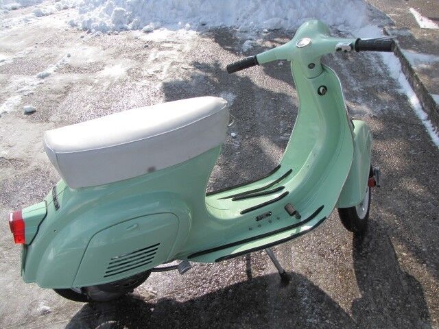

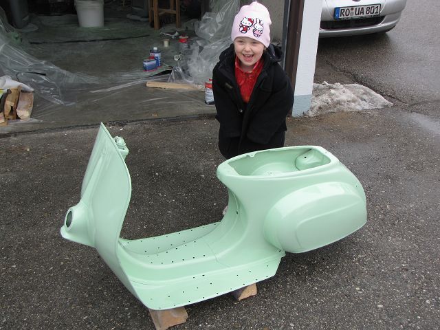

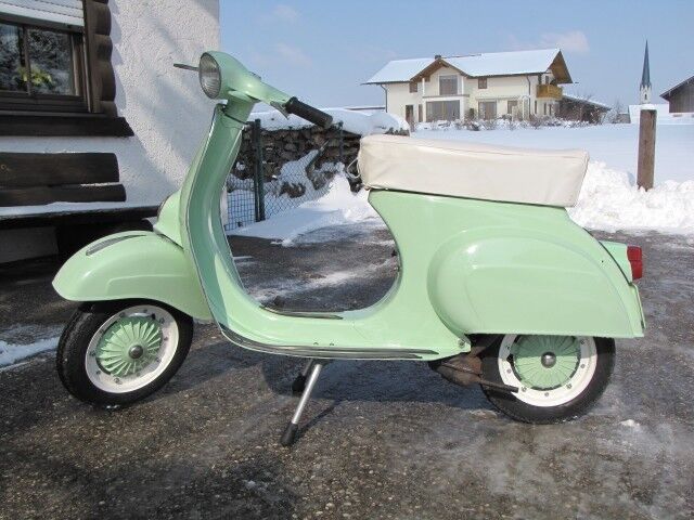

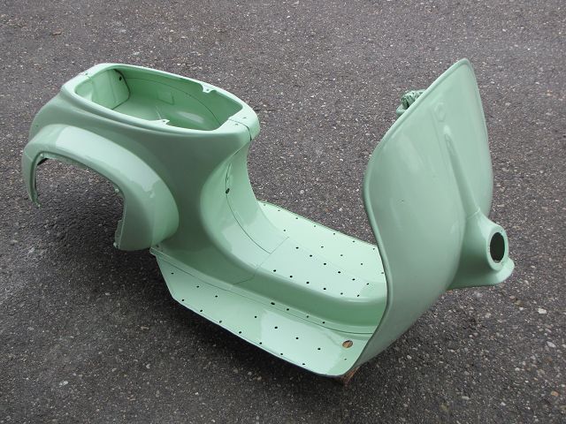

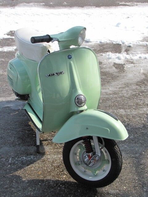

    So, es ist vollbracht.
    Sie ist endlich fertig. Bis auf ein paar Kleinigkeiten ist alles gemacht. Gaypackträger und Spiegel fehlen noch. Und so einen Gaypackkorb vorne innen fürs Schild muss ich mir noch zulegen. Der macht mich tierisch an. Die letzten Investitionen müssen allerdings noch etwas warten. Ich bin Pleite denn ich habe die 2000,- Schallmauer LOCKER durchbrochen. Jetzt ist erstmal Ebbe. Die Original-Sitzbank ist auch nicht so der bringer, wenn ich wieder flüssig bin (was durchaus länger dauern kann) wird eine Mono montiert.
    Neu gekauft beziehungsweise überholt wurde an der Vespa so ziemlich jede Schraube. Alles. Dafür ist sie jetzt aber auch wieder wie Neu. Nur kann ich jetzt leider noch nicht damit fahren. Es liegen ca. 30cm Schnee, und das möchte ich ihr und mir nicht antun.
    Anbei noch ein paar Fotos.
    Thorsten
