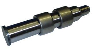

    • September 27, 2008 at 22:28
    die beiden runden teile sind die lager

    also die schaun eig. noch relativ gut aus. auf was soll ich da achten? verzogen, gewinde?

    schau dir die lauffläche auf dem bolzen an ob schon laufspuren droben sind
    aber wennst schon die lager tauschst kannst den Bolzen auch gleich tauschen >> so ein rep.Set kostet 20€ ;)
